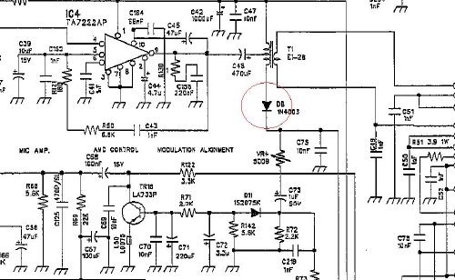

    Potrzebuje fachowej porady czy GD507A "wytrzyma" zamiast 1N4148 w miejscu zaznaczonym na schemacie cobry 29? Według jeszcze innych schematów była stosowana oryginalnie też dioda 1N4003
    Czy można wstawić diodę GD507A zamiast 1N4148/1n4003?
    Cały schemat:
    http://cbtricks.com/radios/cobra/29ltd_29ltd_st_29wx_st/graphics/cobra_29ltd-st_29ltd_sch.pdf
    Mam zapas rosyjskich GD507A i wymieniłbym ja zamiast tych wyżej wymienionych, bo podobno taka modyfikacja wyjdzie na lepsze http://xbones_antennas.tripod.com/id13.html

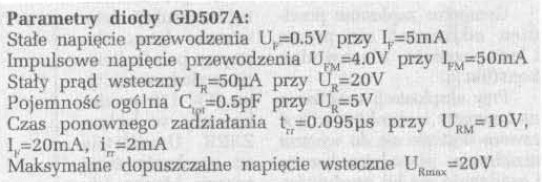

    GD507A - jest to dioda germanowa, którą stosuje się zwykle w obwodach wysokiej częstotliwości.

    Według mnie, parametry Twojej diody nie są wystarczające by zastosować ją w tym miejscu. Polecam popularne diody 1N40xx (03 - 07)

    Tym bardziej, że w linku który podałeś proponują wymianą na dwie połączone równolegle diody schottkiego 1N5817 których prąd wynosi 1A.
    Diody GD507 to są diody ostrzowe detekcyjne.

    Dzięki, właśnie tego się obawiam, że nie wytrzyma tego prądu. Jednak wlutowałem na próbę tę diodę i puki co jeszcze działa. Szkoda że nie mam jak zmierzyć prądu w tym miejscu gdzie jest wlutowana. 1N4148 ma ok 0,5A i była co prawda stosowana w tej cobrze, więc może w cale nie płynie tam duże prądy? A gdybym wlutował dwie diody GD507 równolegle?

    Więc może twoja końcówka mocy nie daje 4W. Poprzez tą diodę dostarczane jest napięcie zasilające (modulowane) do wzmacniacza mocy nadajnika!!!

    Diod GD507 szkoda bezmyślnie psuć lub wykorzystywać niezgodnie z przeznaczeniem - są wartościowe, deficytowe i już nie produkowane. Przydają się do wskaźników natężenia pola, reflektometrów, mierników mocy UHF, VHF, HF - także na częstotliwościach CB.

    I mieliście koledzy racje. Dioda GD507A chwilę działała i się przepaliła. Dałem teraz równolegle dwie diody BAT85 i mam nadzieję, że te dłużej pożyją.
