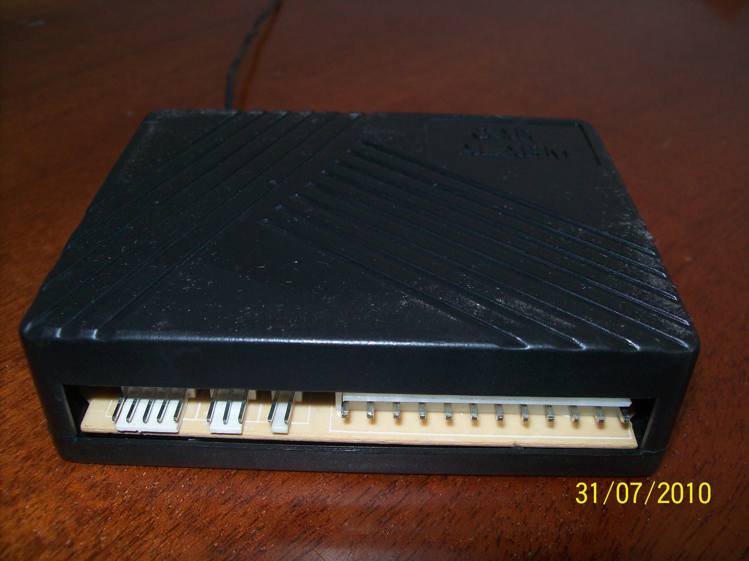

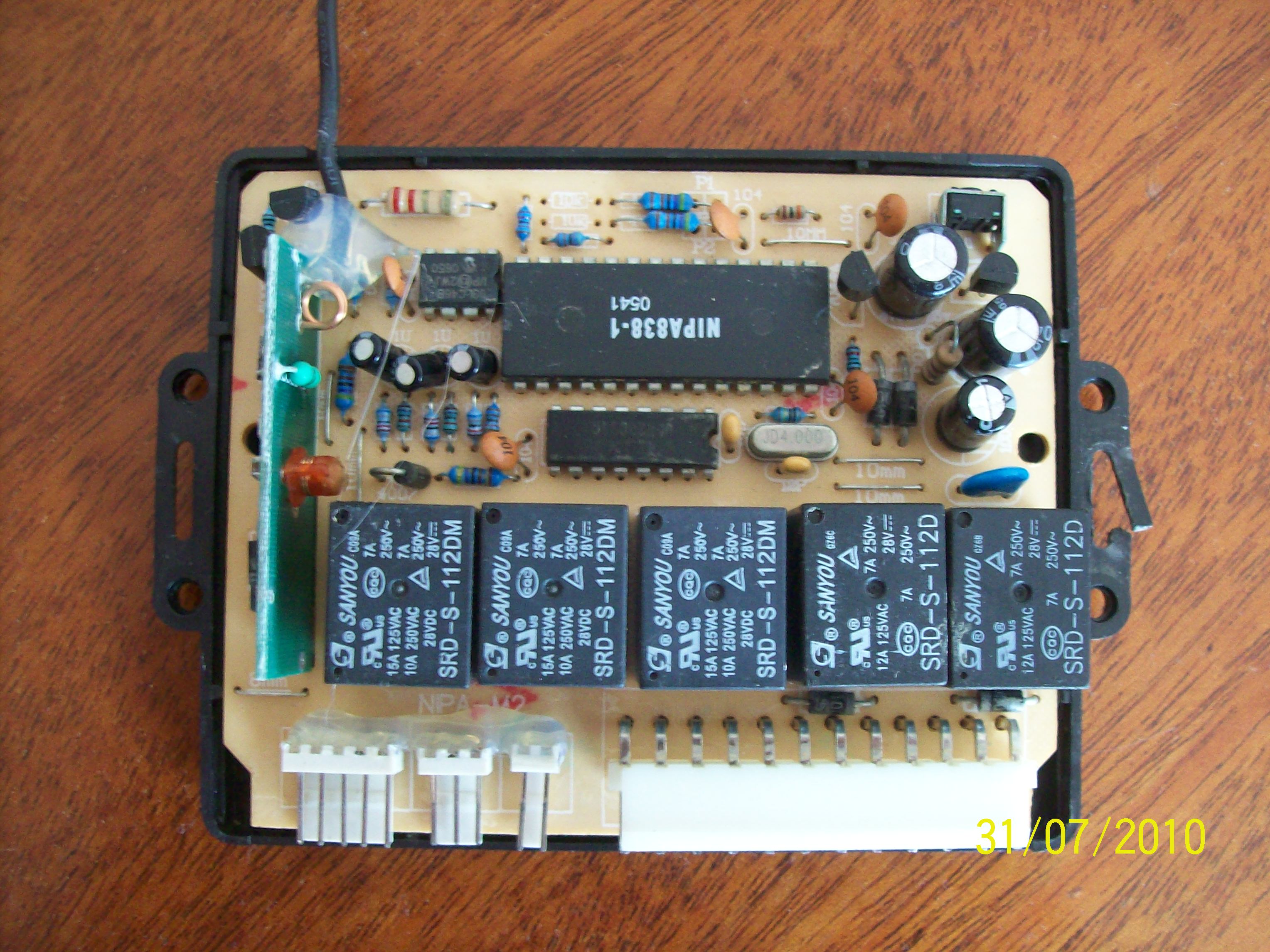

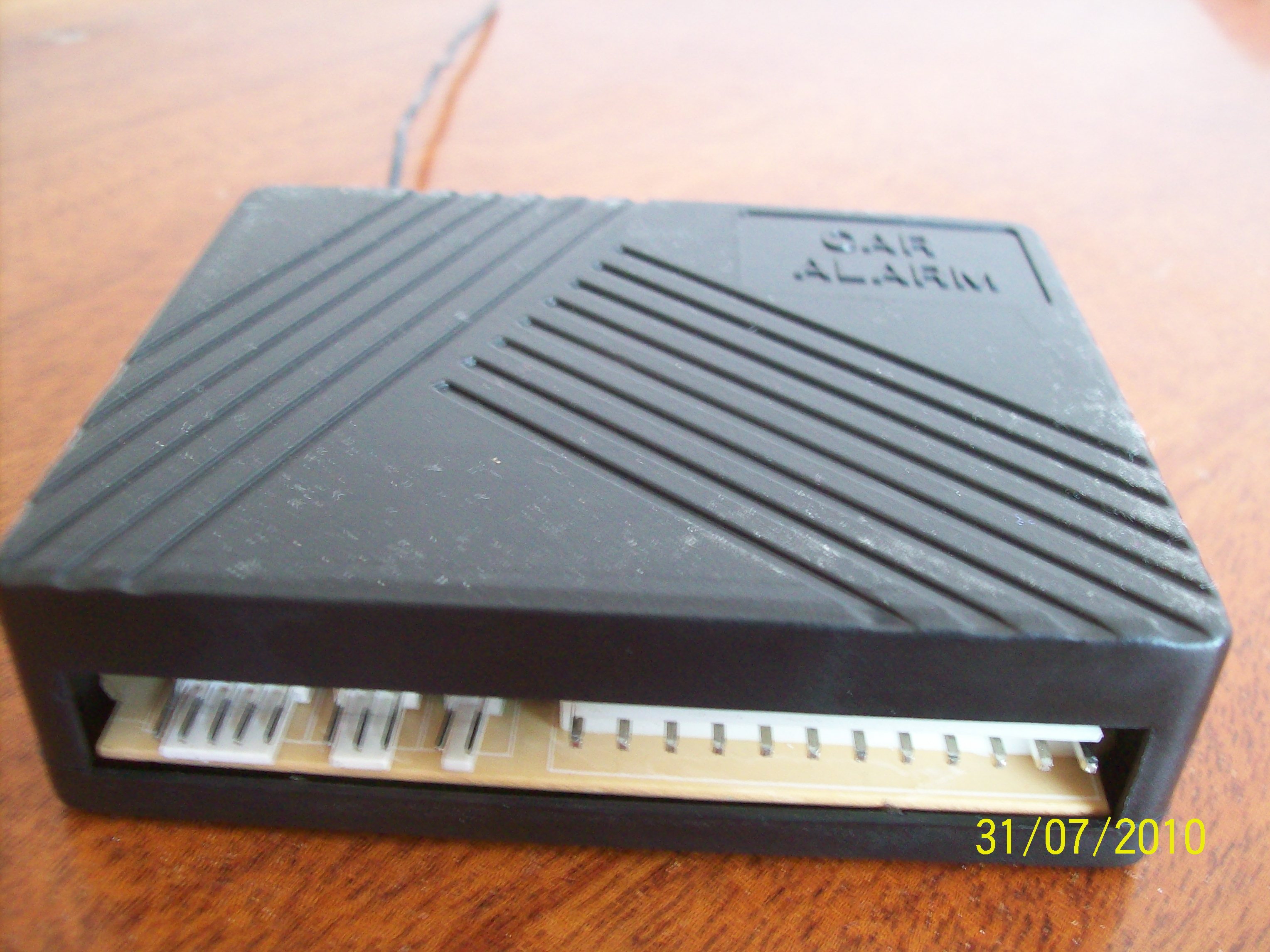

    Witam na początku przepraszam bo nie jestem stałym użytkownikiem forum i mogłem sie przez pomyłkę wpiąć nie w to miejsce co trzeba. A więc mój problem to: zamontowałem sobie auto alarm w aucie (taki najtańszy z allegro) gdyż chodziło mi tylko o to aby się zamykał z pilota i migał kierunkowskazami przy zamykaniu i otwieraniu auta. I przesadziło z miganiem:cry:. A więc jak otwieram drzwi to moja centralka od alarmu " miga kierunkowskazami" przez ok 30sek. podobno można wpiąć w obwód opornik czy jakąś diodę lub też kondensator i sygnał pójdzie ale te kierunkowskazy nie będą migały. Może ktoś już tak robił i wie jak się wlutować(ma schemat) i z czym(opornik, dioda, kondensator) żeby to zrobić. Proszę pomóżcie.

    To miganie kierunkowskazów po otwarciu drzwi to funkcja ostrzegania o otwartych drzwiach. Czy w centralce posiadasz zworki? Jeśli tak to opisz gdzie się znajdują i ile ich jest. Jeśli centralka ma wszystkie gniazda z jednej strony a z drugiej zworki (3 lub 4) to należy przestawić pierwszą zworkę od lewej (bliżej anteny) w pozycję dolną. Oczywiście po odłączeniu zasilania. W przeciwnym wypadku centralka nie odczyta stanu zworek.

    Możesz dać taki układ RC jak narysowałeś, ale rezystor musisz dobrać sam tak, by jeśli podłączysz przewód z alarmu przez ten rezystor do masy to alarm na to nie zareagował. Spodziewam się, że będzie to oporność rzędu 50-100 kOhm. Podłącz go do krańcówki i równolegle do tego rezystora daj kondensator, który niestety też musisz dobrać doświadczalnie, ale zacznij od 1uF (może być dowolny, jeśli elektrolityczny to minusem do krańcówki), jeśli alarm w ogóle nie będzie reagował na otwarcie drzwi - zwiększ pojemność 10x, jeśli będzie migał za długo - zmniejsz 10x.
