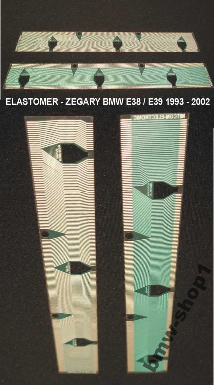

    EDIT:
    Mój sposób tyczy się innych tasiemek. W tym liczniku są elastomery. Poniższy sposób w tym przypadku jest wyłącznie szkodliwy. Przepraszam za wprowadzenie w błąd.
    Poniższy opis dotyczy takich taśm:
    Licznik cyfrowy VW GOLF III wyświetla cyfry z ubytkami Licznik cyfrowy VW GOLF III wyświetla cyfry z ubytkami
    Czysty grot (nie może być na nim nawet odrobiny cyny), papier do pieczenia i przez ten papier dociskasz tasiemkę gorącym grotem. Powinno pomóc.

    mariuz
    A to przepraszam. Zrozumiałem, że i tutaj trzymają się na szkle. Mój sposób cłuży do ponownego przytwierdzania tych tasiemek do płytek drukowanych i szklanych wyświetlaczy.
