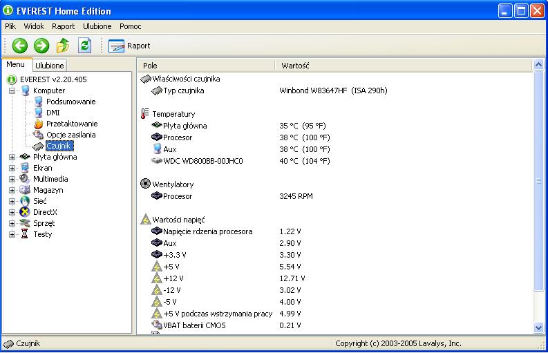

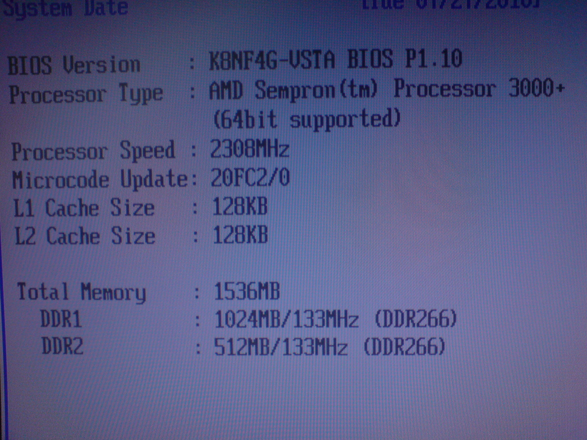

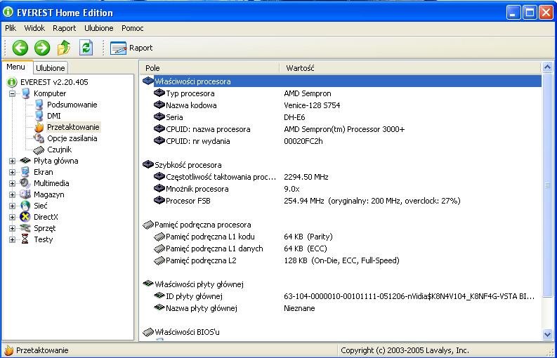

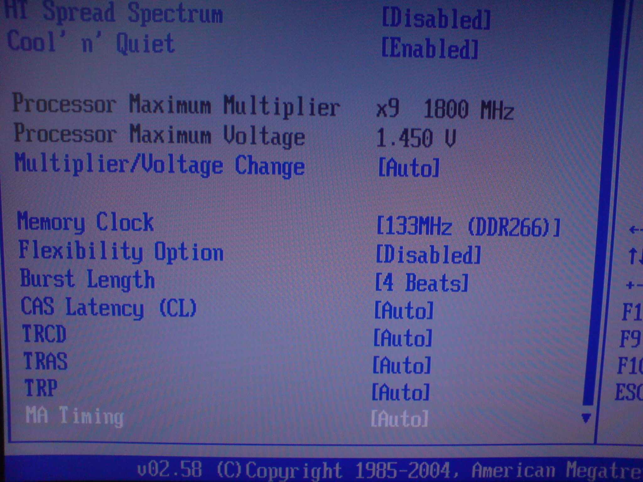

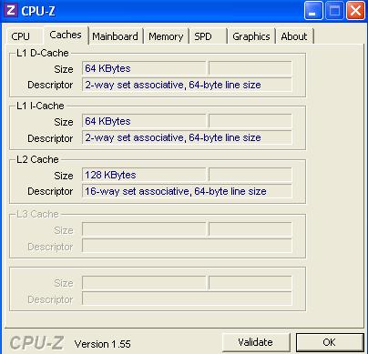

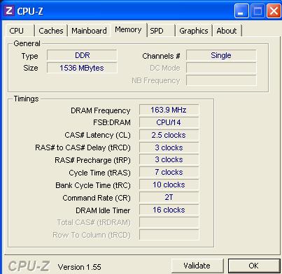

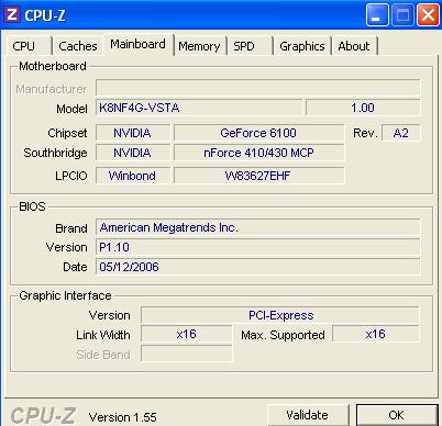

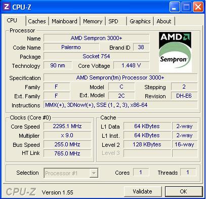

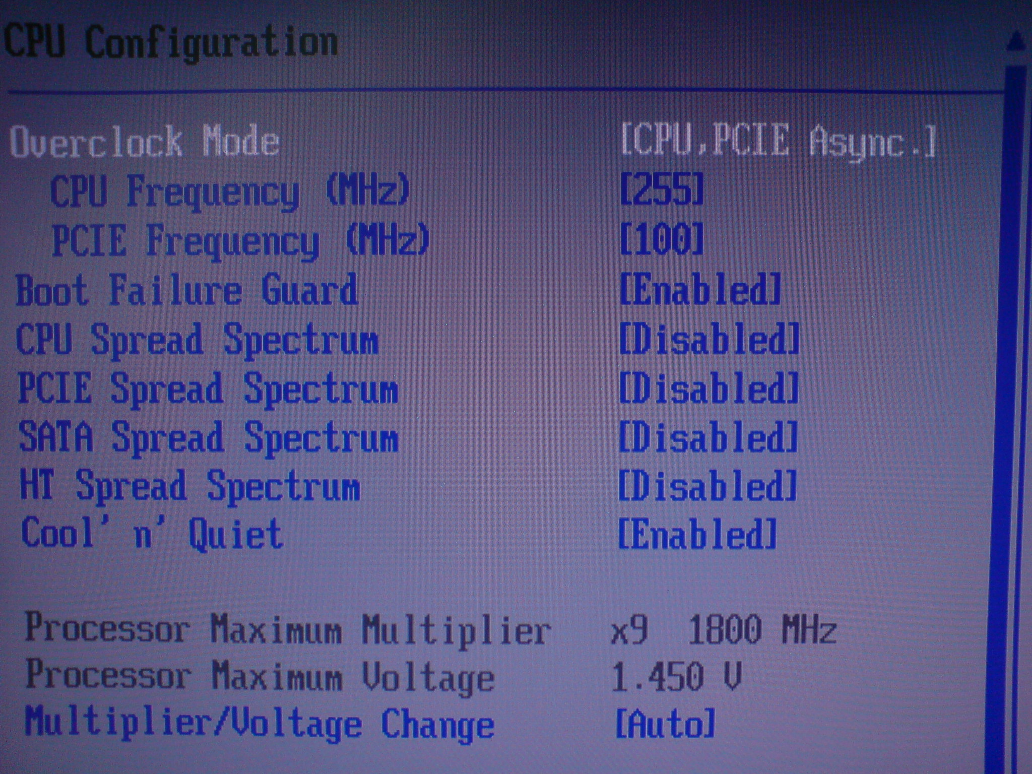

    Podkrecilem mojego semprona 3000+ z 1,8 do 2,3 , w zwiazku z tym mam pytanie czy wszystko zrobilem dobrze, komputer dziala prawidlowo, testowalem Orthosem
    ( 10-20 minut nie wywalało żadnych błędów) temperatura podczas spokojnej pracy bez obciążania wynosi około 37-39 stopni, podczas obciążenia orthosem(tryb blend) wynosi 51-52 stopnie. Załączam screeny biosu, Everest i CPU-Z. Proszę o rady i informacje czy wszystko zrobiłem dobrze, czy kręcić go dalej, czy coś poprawiać żeby wszystko dobrze chodziło?
    Moja konfiguracja sprzętowa:
    -Procesor: AMD Sempron 3000+
    - Płyta główna: Asrock K8NF4G-VSTA
    - RAM: 1,5 Gb ramu ddr kingston
    - Zasilacz: Mode Com Feel II 400 AC~230V-/50hz,5A
    - Karta graficzna: His ATI Radeon HD2600 PRO IceQ turbo
    Screeny:

    Hymm...Jak działa dobrze to znaczy że dobrze wszystko zrobiłeś ;) Ale pamiętaj że masz lipny zasilacz i podkręcanie jest troche ryzykowne...
    Na wszelki wypadek sprawdz napięcia

  • #5 8352269
    termit92
    Napięcia sie zgadzają, jak myslisz czy krecic go dalej z tym zasilaczem, czy moze dac juz sobie spokoj?
  • #6 8352461
    Hiro1496
    Sprawdzałeś miernikiem? Ja bym zasilacz wymienił na twoim miejscu a potem się zainteresował podkręcaniem...

    termit92 napisał:
    testowalem Orthosem
    20 minut to trochę mało, test dwugodzinny da ci pewność.
    Nie dałeś dośc istotnego screena z zakładki SPD w CPU-Z (dla obu modułów oddzielnie). Jest to o tyle istotne, że masz zapewne pamięci DDR 400, a teraz po overclockingu chodza one na 164, a wiec znacznie poniżej swoich możliwości (chyba że to pamięci DDR 333, wtedy 166 to ich teoretyczny max).
    CPU-NB Link ustawiłeś na 600, NB-SB Link też możesz tak ustawić.
    Powyżej HTT 266 zmniejsz CPU-NB i NB-SB na 400 (bo przy 600 to przekroczą one 800, czyli defaultowy zegar HT dla s754; a że nie ma to wpływu na wydajność to nic nie tracisz). No i dzielniki pamięci, tak żeby niewiele przekraczały 200MHz (choć płyta pozwala podwyższyć napięcie na pamięci, wiec i ją można overclokować)
    Napięcie procesora vcore i tak podwyższysz najwyżej o 0.1V więc możesz to zrobić.
