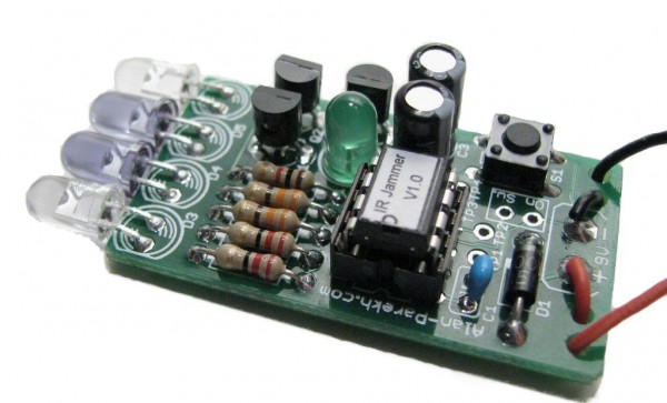

    Autor tego projektu stworzył go dla zabawy. Zaprezentowany tu pilot podczerwieni potrafi spawić, by wszystkie urządzenia IR w jego zasięgu przestały działać. Zastosowany tu mikrokontroler obsługuje wszystkie 6 podstawowych częstotliwości IR co sprawia, że jest bardzo uniwersalny. Na jakiej zasadzie to działa? Po prostu uszkadza dane wysyłane przez normalne kontrolery IR. Naciśnięcie przycisku – włącznika wysyła strumień impulsów IR z dwóch wąskich i dwóch szerokich IR LED na 30 sekund. Sercem IR Jammer jest mikrokontroler PIC 12F675. Został on zaprogramowany do odtwarzania sześciu najpopularniejszych częstotliwości IR – 30, 33, 36, 38, 40 i 56 kHz. Zielona dioda LED informuje przez szybkie miganie kiedy Jammer jest uruchomiony. Szczegóły i schemat znajdziecie w źródle.

    Chyba TV-B-Gone na PICu :)
  • #3 8338039
    hardtmuth
    TV-B-Gone wylacza rozne tv w zasiegu. Ten zakloca.
  • #4 8339071
    maniek1818
    Ten zakłóca.
    Dokładnie, kiedyś napisałem podobny program na TINY2313, nadajnik skrzętnie ukryłem. Pilot oczywiście nie miał prawa działać :D W jaki sposób można zrealizować emisję jednocześnie kilku częstotliwości :?:
  • #5 8341934
    XsaperX
    Ja nie wiem po co od razu mikrokontroler do takiej banalnej zabawki :D wystarczy kilka bramek...

    maniek1818 napisał:
    Ten zakłóca.
    Przerwaniami z timera. Oczywiście przerwania muszą być o częstotliwości NWW.
  • #8 8514171
    perkins1
    Ja nie wiem po co od razu mikrokontroler do takiej banalnej zabawki wystarczy kilka bramek...
    -dokładnie kiedyś coś takiego popełniłem.
