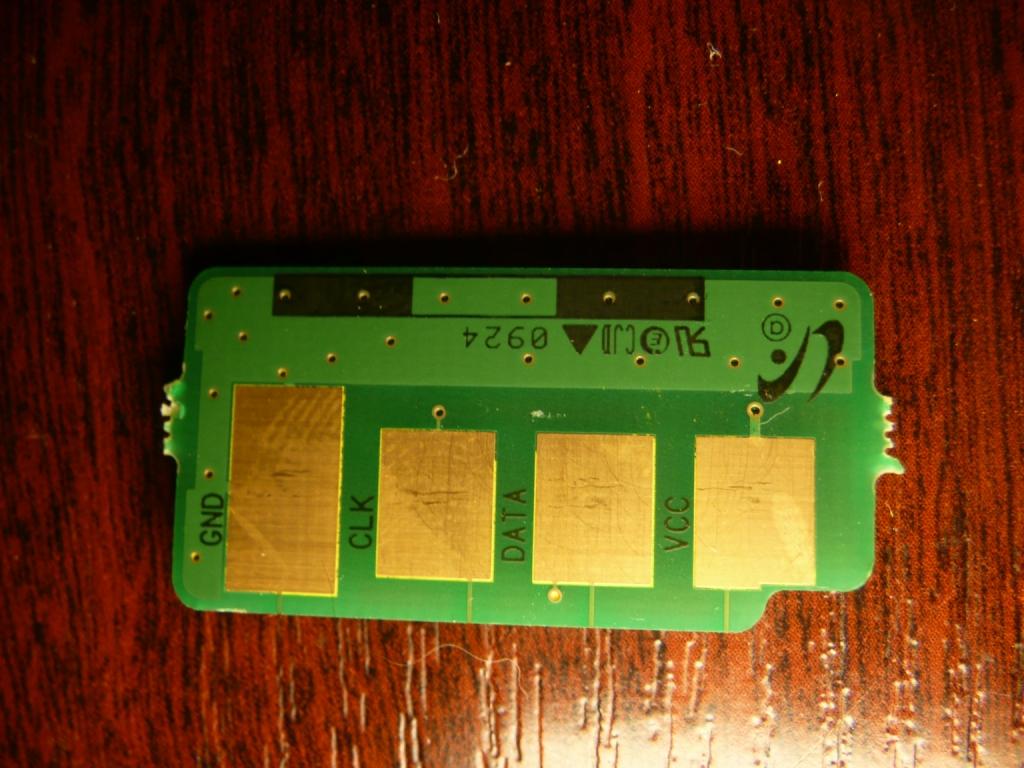

    Potrzebna pomoc, jak zresetować chipa w tonerach Samsung CLP-770?
    Poniżej fotki chipa, może ktoś kumaty pomoże jak się zabrać za niego.
    Samsung CLP-770 jak zresetować chipa zliczającego/foty chipa Samsung CLP-770 jak zresetować chipa zliczającego/foty chipa
    W dalszym ciągu brak wsadu na tego pica? Szkoda.

    minął rok, pojawiły się zamienniki na rynku, może ktoś już coś wykombinował co z tym chipem można byłoby zrobić?

    Dało radę program Chip Reseter + specjalny kabelek + edycja wsadów i wszystko działa.
    Uwaga: Drukarka zapamiętuje numery seryjne tonerów i trzeba po wgraniu wsadu włożyć dwa inne tonery a dopiero ten z wgranym wsadem za każdym razem włożenie zamknięcie pokrywy, włączenie drukarki tutaj trzeba poczekać aż się drukarka uruchomi następnie wyłączenie drukarki i tak dwa razy za trzecim właściwy toner. Nie testowałem na raz oraz nie testowałem bez wyłączenia drukarki. W razie potrzeby wrzucę i program i wsady.
    I jeszcze jedno chipy z alledrogo nie dają się zapisywać.
