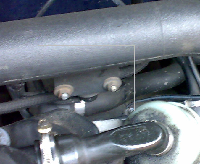

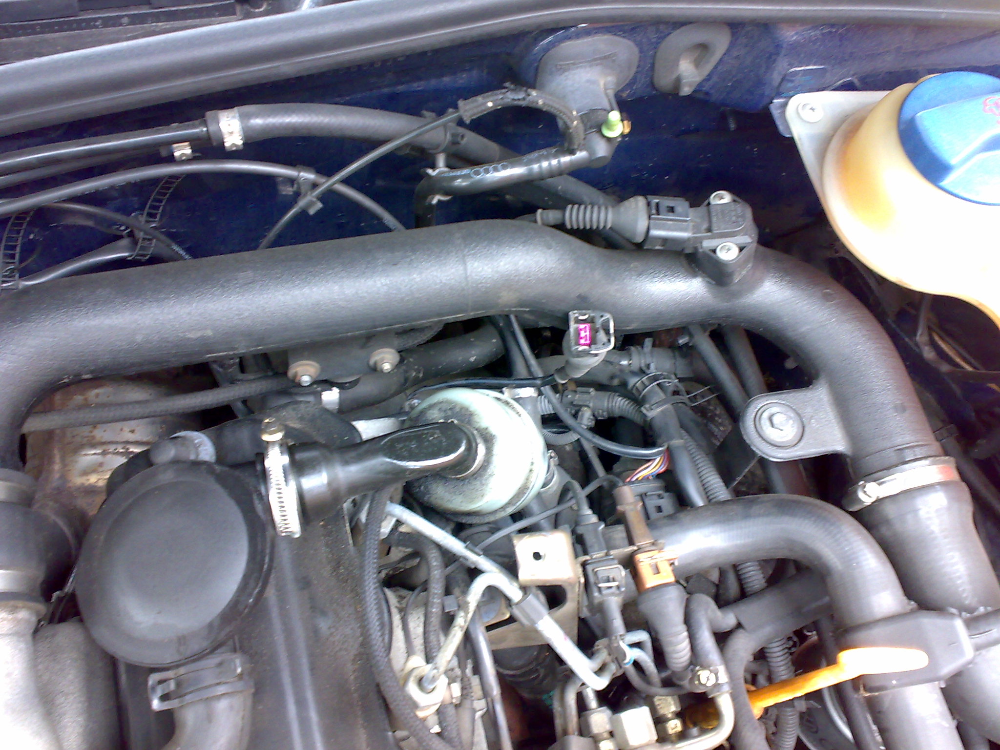

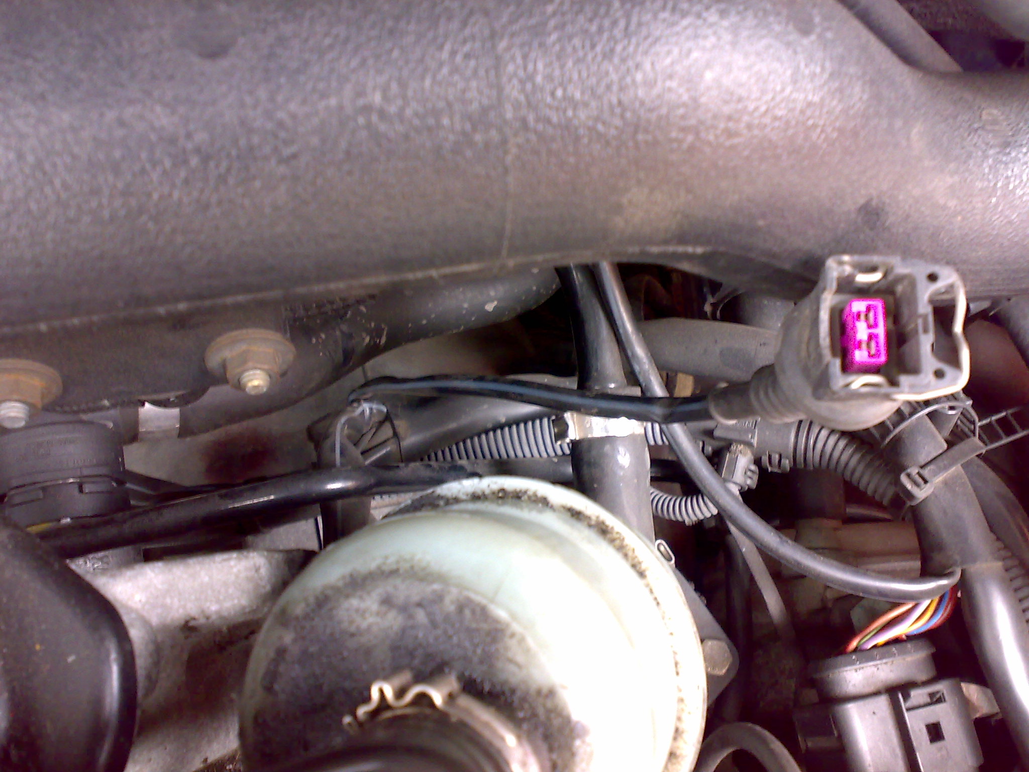

    VW Passat B5 3B; 1,9 TDI; rocznik 1999. Proszę o pomoc, za silnikiem w okolicy przegrody czołowej dzisiaj połączenie silnika i skrzyni biegów znalazłem wiszącą wtyczkę ale nie znalazłlem wolnego miejsca, może ktoś mógłby mi podpowiedzieć do co to za wtyczka i do czego ją podpiąć, poniżej dołaczam fotki, nie wyświetlają mi się żadne usterki. Zdjęcie zrobione jest od góry ze zdjętę osłoną.

    Wygląda, że jest zdjęta z elektrozaworu sterującego EGR (przykręcony od tyłu do plastikowej rury dolotowej)

    a czy widać ten element na załączonych fotkach, bo jeszcze nie poznałem tego silnika, miałem zawsze benzynowe i do tego Ople więc teraz czarna magia. Czy mógłbym prosić o dokładne wskazanie miejsca ?

    Niestety tam gniazda z żadnej strony tego plastykowego pudełeczka ani jego okolicy nie ma, więc pytanie dalej aktualne.
    Ponawiam prośbę o pomoc i sprawdzenie w swoich autach gdzie ten kabelek zmierza wraz z wtyczką ?
    A JEDNAK BYŁO GNIAZDO, TAK JAK CARROT NAPISAŁ i ZAZNACZYŁ NA ZDJĘCIU, SŁABO SZUKAŁEM PRZEPASZAM, KABELEK OSTATECZNIE WCHODZI WZDŁUŻ WIDOCZNEJ RURY OD PRAWEJ STRONY POMIĘDZY RURĄ A PRZEGRODĄ CZOŁOWą KABINY.
