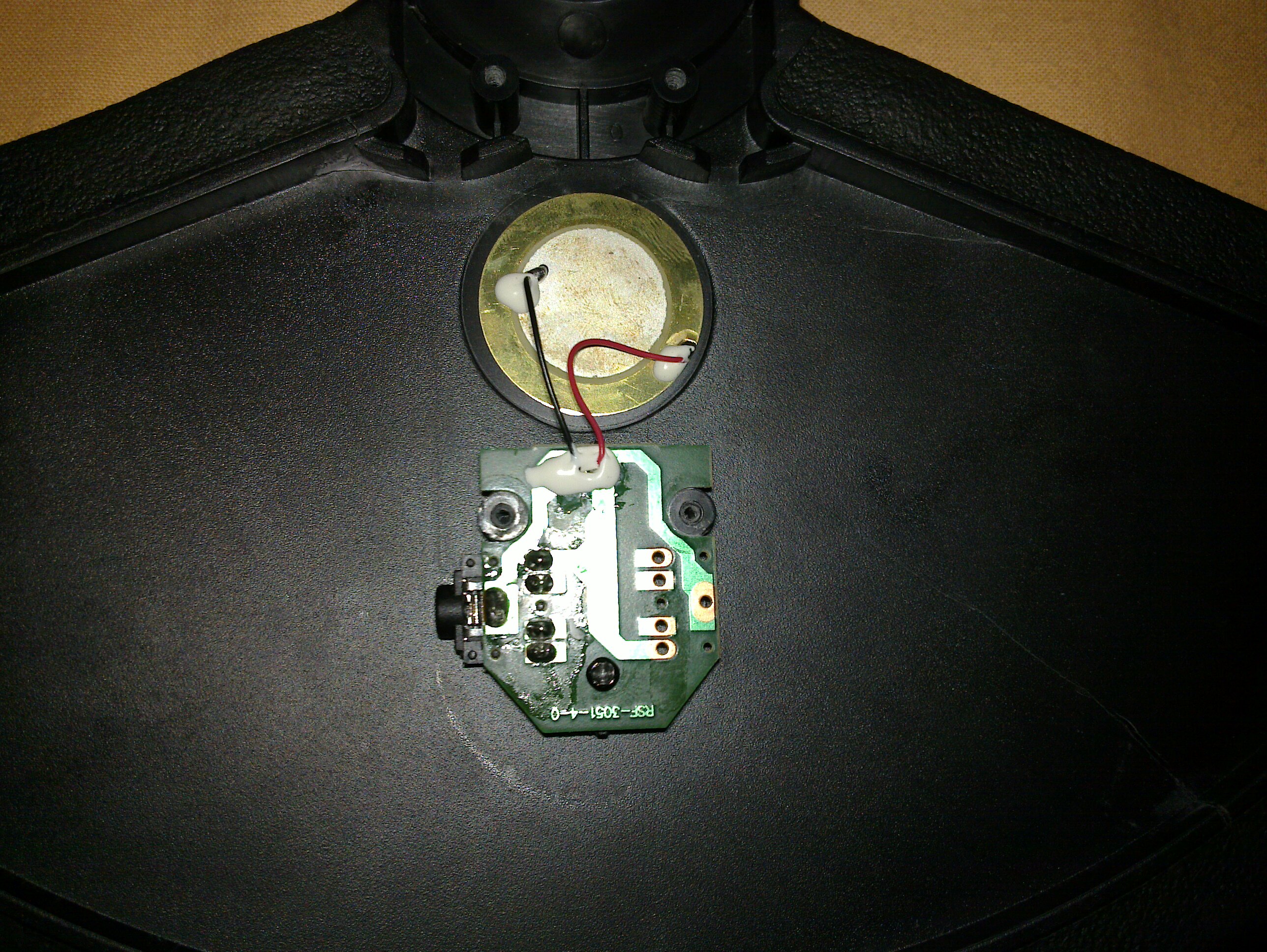

    Witam serdecznie :)
    Po moich dostrzeżeniach wynika że awarii mogło ulec wejście od jacka w talerzu. Kiedy odpowiednio ustawi się wtyczkę talerz troszkę działa ale nie wyłapuje każdego uderzenia, a kiedy odrobinę się ją przestawi talerz nie działa całkowicie.
    Sprawdzałem również drugim talerzem i działa idealnie.
    Więc jak myślicie panowie?? :)
    I jeszcze pytanko na zaś :) Czy takie wejście jack można dokupić ??

    witam... mam podobne pytanie wiec się podepnę. na płytce widać że tylko 2 styki z 5 mają ścieżki odpowiednio jedna do + i druga do -. Czy zatem pozostałe styki też musza być przylutowane? pozatym na płytce nie ma żadnych oporników itp więc czy można te 2 styki przylutować bezpośrednio do czujnika( żółty okrąg) i powinno działać?
  • #4 8575727
    Ronin64
    Poziom 35  
    Nie powinno to w niczym przeszkadzać. Jeden przewód należy przylutować do mniejszego okręgu a drugi do większego (żółty okrąg jak to nazwałeś).

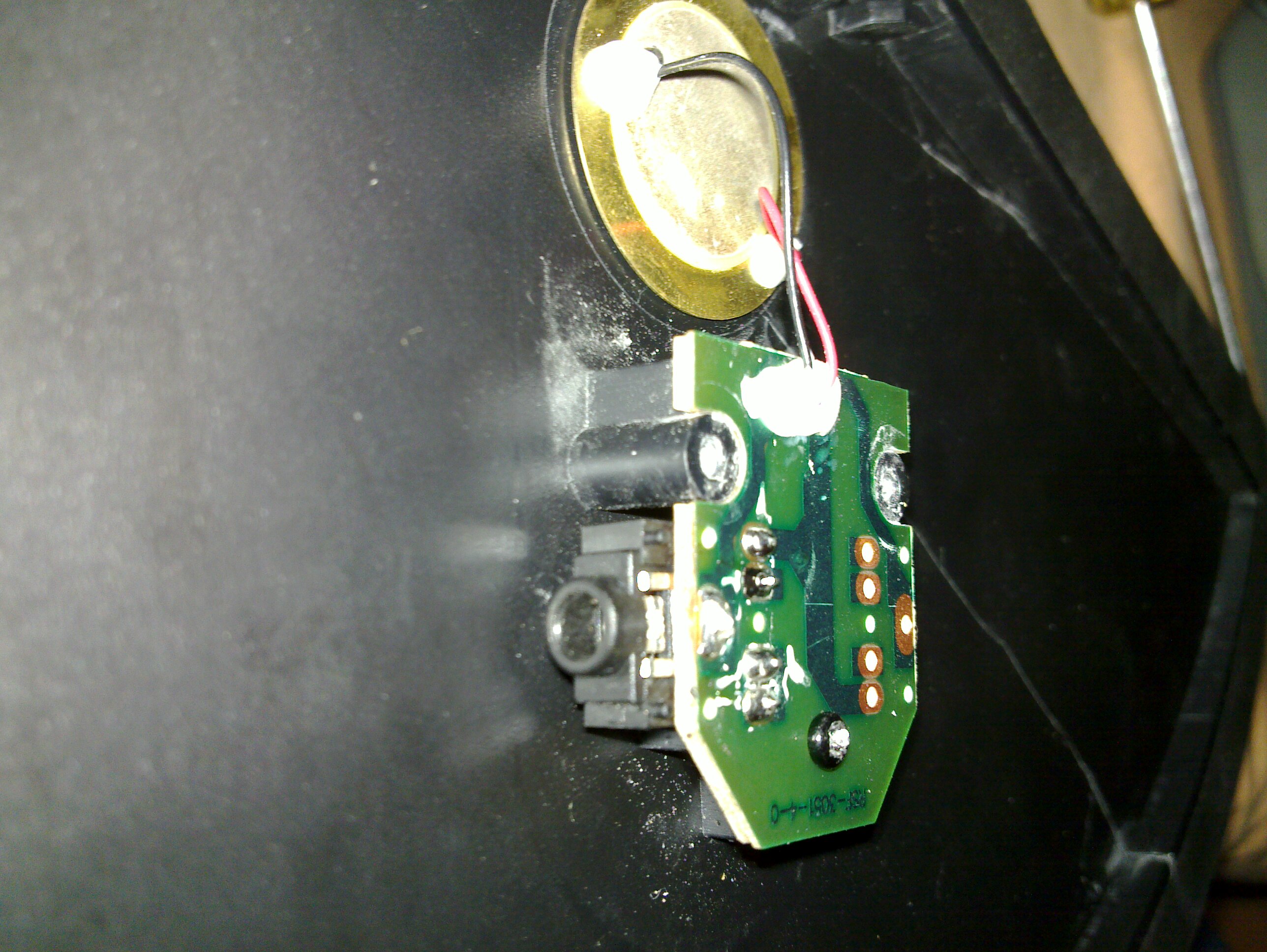

    mAi88
    dzieki;) zrobione na 2 kabelkach i działa ;).
    Chciałbym jeszcze zapytać czy znacie jakąś substancję którą można by zalać czynę i styki żeby to jeszcze bardziej usztywnić( bądź co bądź to talerz od perkusji a mocniejsze uderzenia powodują czasem oderwanie przewodu od czujnika). Czy można użyć np kleju na ciepło albo czegoś podobnego?
