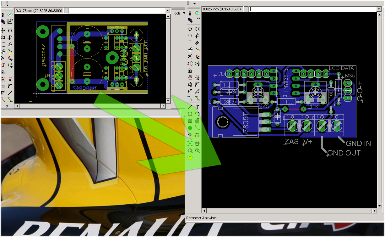

    Witam wszystkich,
    Mam takie pytanie czy jest możliwość przeniesienia jednej płytki do drugiej? Żeby później ewentualnie ją sobie połączyć. Przedstawiam poniżej przykład na obrazku jak by ktoś mnie nie zrozumiał.
    [Eagle] scalanie dwóch płytek ->[Eagle] scalanie dwóch płytek
    Pozdrawiam i z góry dziękuję za odpowiedź.

    blue_17 napisał:
    Jeśli są w dwóch oddzielnych projektach płytki to niema takiej możliwości w wersji darmowej.
    Pozdrowienia :)
    Jeśli tylko oba projekty PCB "zmieszczą się" w polu projektowym darmowego Eagle to można bez problemu je połączyć.
    Proszę nie podawać błędnych informacji.
    W tym celu zaznaczamy cały obszar 1 PCB narzędziem "Cut" (w rzeczywistości nic nie wycina) i przechodzimy do nowego projektu PCB (arkusz "sgematics" musi być zamknięty) i wklejamy (Paste). Zapisujemy i to samo robimy z drugim PCB, wklejając go obok pierwszego. Ot i cała filozofia.

    Niestety, gdy kopiuje do nowego projektu pojawia mi się napis: "paste buffer is empty".
    A jeżeli chce skopiować do tego samego projektu to nie mam takiego problemu.

    Daj te pliki to spróbujemy coś z tym zrobić.
