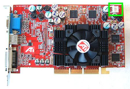

    Witam, mam problem odnośnie zmiany karty graficznej w moim PC... aktualnie mam włożoną kartę graf. GeForce 2 440mx (stara karta- 64mb, 64bit) lecz wczoraj zostałem nie do końca szczęśliwym posiadaczem ATI Radeon 9700 Pro 8X AGP (128mb, 256bit)
    nie jestem z karty zadowolony gdyż jak ją "instaluję" w komputerze i włączam go wyskakuje mi błąd:
    YOU HAVE NOT CONNECTED THE POWER EXTENSION CABLE TO YOUR RADEON 9700 VIDEO CARD.
    PLEASE REFER TO THE "GETTING STARTED" GUIDE FOR PROPER HARDWARE INSTALLATION!!!
    po przetłumaczeniu z jęz. Ang. na PL wychodzi takie coś:
    NIE POŁĄCZYŁEŚ PRZEDŁUŻACZA ELEKTRYCZNEGO ZE SWOIM RADEON 9700 KARTA WIDEO. PROSZĘ ODNOSIĆ SIĘ "ZACZYNAĆ" PROWADZIĆ FOR WŁAŚCIWA INSTALACJA SPRZĘTOWA!!!
    mój zasilacz ma 350w :cry: i nie wiem co mam począć
    please pomóżcie mi, to jest bardzo ważne bo GeForce mi już przestaje działać( pokazują się pionowe i poziome paski, przy czym widać już nawet piksele i zamiast myszki wskaźnika myszki mam kwadrat przezroczysto-przyciemniony o rozmiarze 2cm

    aaa zapomniałem dodać ze mam płytę główną asus A7V400

    W karcie graficznej masz gniazdo takie jak do podłączenia zasilania dysku czy napędu optycznego, podłącz do niego przewód zasilający z zasilacza i po problemie.

    chodzi o to gniazdo?? które wziąłem w kwadracik??

    Tak, to jest to, od napędu dyskietek zasilanie pasuje.

    dzieki :) działa, temat do zamknięcia :):) WIELKI SUPER +
