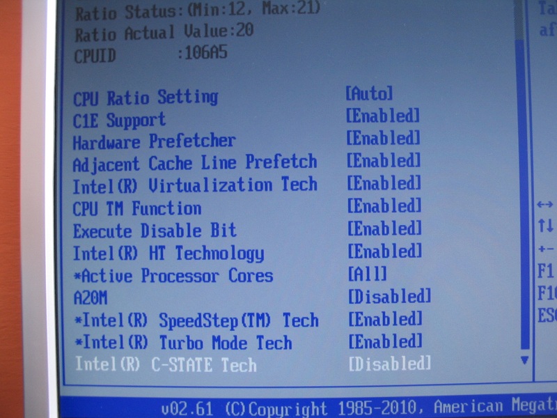

    Witam mam komputer z procesorem i7 i płytą główną Asus Rampage Gene II i zauważyłem, że nie działa mi Turbo boost jak uruchamiam Cpu-z to core speed mam 2667 Mzh i cpu voltage 1,2 V, a powinno bez obciążenia komputera być koło 1600 Mhz i 0,9 v tak miałem wcześniej, czyżbym coś przestawił, wyłączył w biosie w ustawieniach cpu wszystkie funkcje są na enabled. Proszę o pomoc

    Nie wiem czy dobrze się zrozumieliśmy w biosie w zakładce advenced jest pozycja speedstep (to chyba właśnie turbo boost) jest ona na enabled, ale po uruchomieniu systemu w CPU-z procesor w stanie spoczynku chodzi z częstotliwością 2667 Mhz i napięciem 1,2 V mnożnik razy 20, z tego co pamiętam miałem w stanie spoczynku 1667 Mhz, 0,9 V, mnożnik razy 12, jak się obciążyło komputer to dopiero wzrastał mnożnik i taktowanie procesora, teraz jak by turbo boost nie działało :cry:

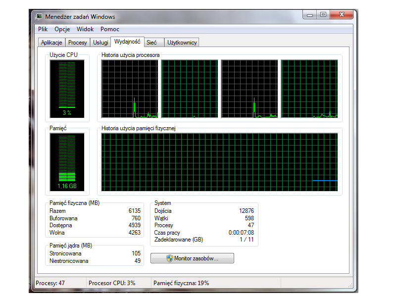

    Uruchom cpu-z i menadzera zadan w zakladce wydajnosc.
    Pokaz na forum.
    Komputera nie obciazaj.

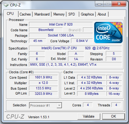

  • #7 8342094
    ciapus4
    Poziom 19  
    Turbo boost nie działa jak uruchamiam Cpu-z... Turbo boost nie działa jak uruchamiam Cpu-z...

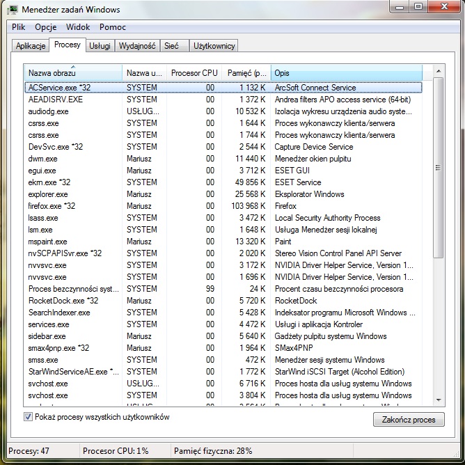

  • #8 8342224
    leven
    Poziom 37  
    Resetowales bios ?
    Pokaz menadzera zadan z zakladki procesy.
    Chcialbym zobaczyc procesy wszystkich uzytkownikow a szczegolnie proces bezczynnosci cpu.
    Jezeli proces bezczynnosci wynosi ~ 99% a cpu-z pokazuje 2.6 ghz, to cos nie gra.
    Zresetuj bios.

  • #11 8344151
    leven
    Poziom 37  
    Trzeba bedzie kombinowac w biosie z wlanczaniem i wylanczaniem tej opcji i sprawdzanie tego w systemie poprzez cpu-z.
    Proces bezczynnosci poprawny 99%.
    Skoro system nie wykorzystuje zasobow procesora to problem musi lezec po stronie biosu.

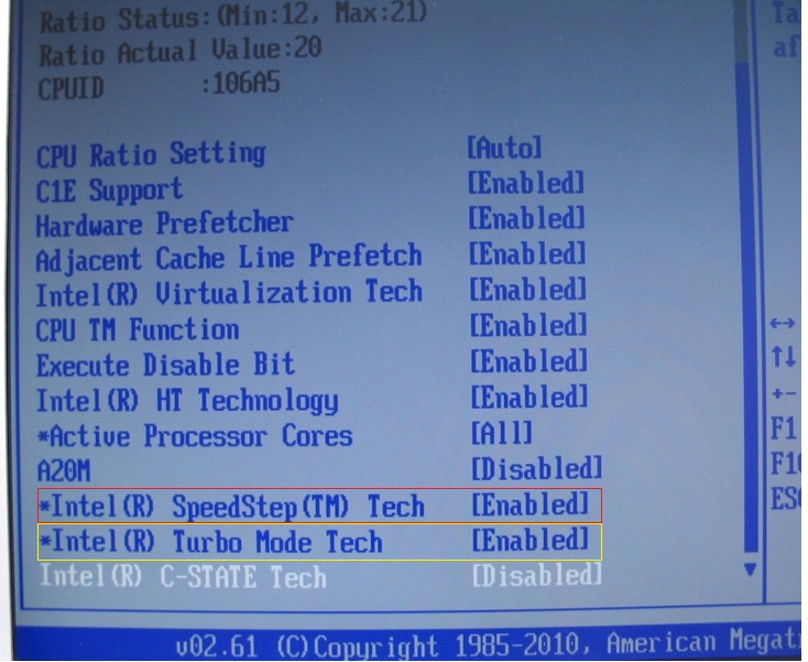

  • #12 8344493
    ciapus4
    Poziom 19  
    tak mam w zakładce Advenced
  • #13 8344568
    leven
    Poziom 37  
    No to teraz experymentuj.
    Jako pierwsze daj na disabled opcje zaznaczona na czerwono.
    Uruchom komputer i wejdz w cpu-z.
    Sprawdzasz czy taktowanie spadnie.
    Jezeli nie spadnie to wchodzisz do biosu i dajesz disabled dla opcji zakreslonej na zolto.
    Znowu uruchamiasz komputer i wchodzisz do cpu-z.
    Jak teraz nie spadnie taktowanie to ja juz nie mam pomyslow.
  • #14 8344700
    ciapus4
    Poziom 19  
    No niestety nic to nie dało :cry::cry::cry::cry::cry:
  • #15 8344803
    leven
    Poziom 37  
    W takim razie daj na disabled opcje C1E.
    Czasem efekty sa odwrotne.
    U mnie w dfi opcja cyfrowej stabilizacji vcore dziala jak jest na disabled zamiast enabled :D
    CPU ratio ustaw na x21 i zapisz bios F10 i enter.
    Oczywiscie po kazdej zmianie opcji tak robisz ?
  • #16 8344868
    ciapus4
    Poziom 19  
    Działa, wyłączyłem w biosie HT Technology :D:D:D:D:D:D:D:D
    Dzięki Ci Leven Za pomoc i sugestie
