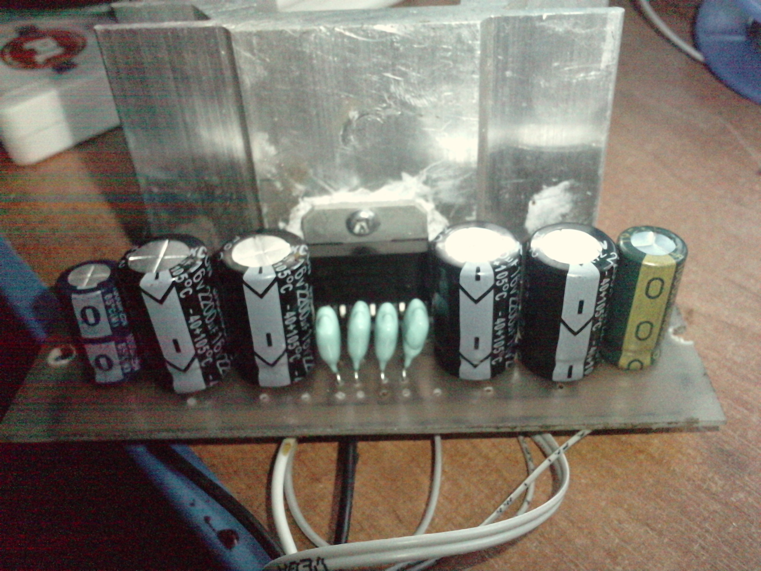

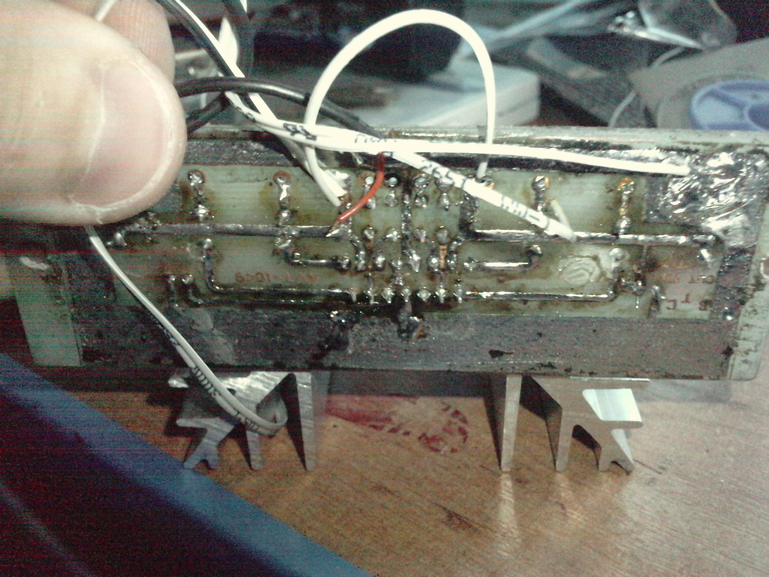

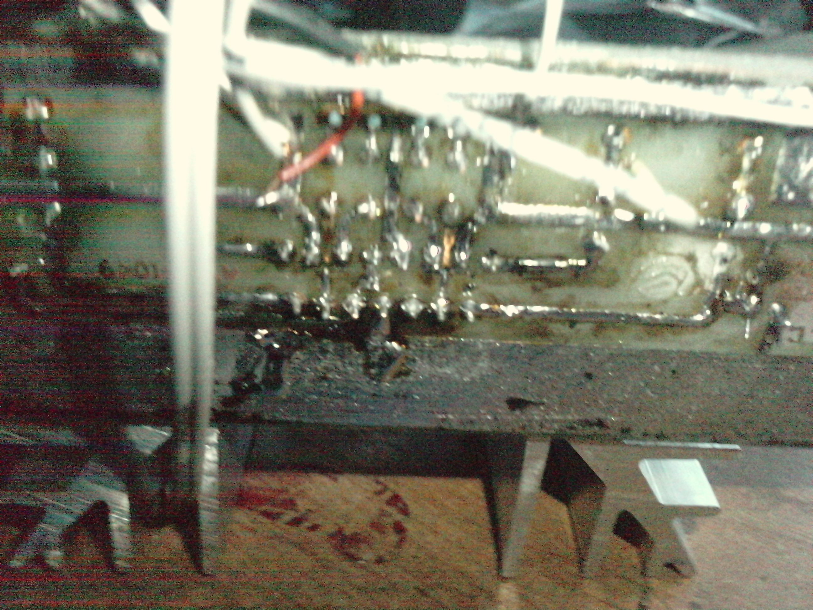

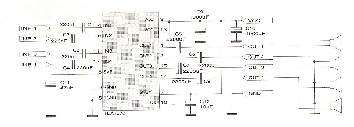

    Zrobiłem wzmacniacz na kość TDA7370 i gdy podłączam go do zasilania to z głośników nie wydobywa się żądny dźwięk
    Układ zasilany jest napięciem DC 12v
    na wejściu są ekranowe przewody
    Oto schemat układu i płytka z elementami:

    Brak rezystora na wejściu STBY, być może już uszkodziłeś tranzystor na tym wejściu.
