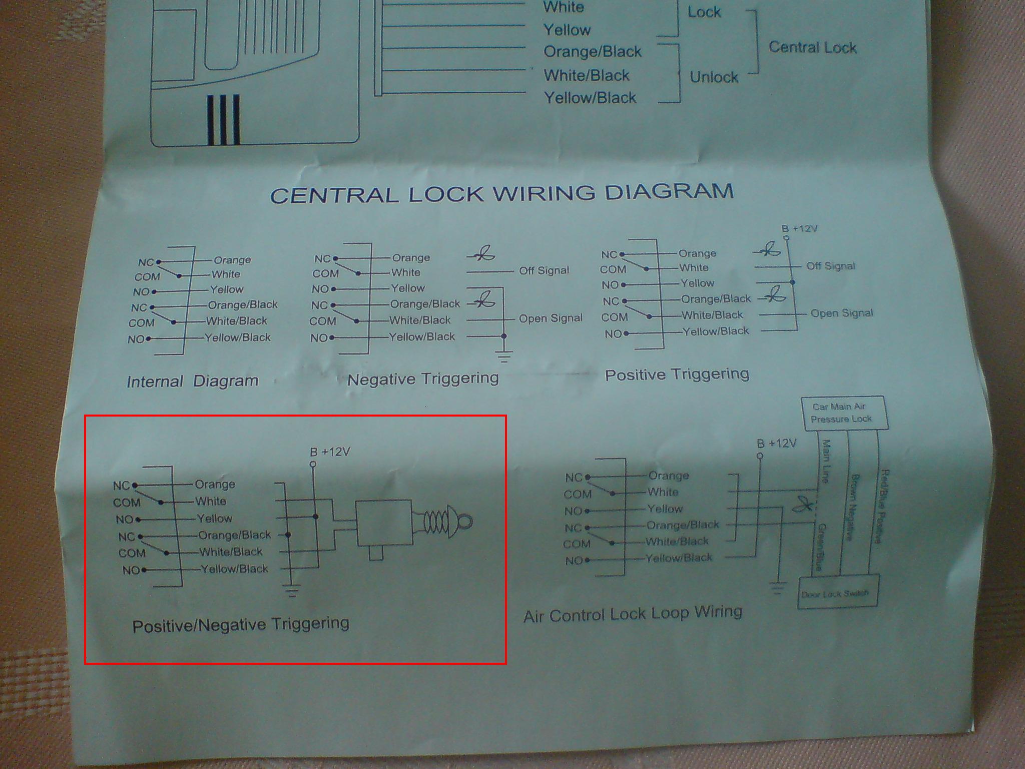

    Kupiłem nowy sterownik, w samochodzie siłowniki sterowane są dwoma plusami(dwa przewody zielony i niebieski), teraz mam pytanie jak to podłączyć, prosił bym o odpowiedz jak dla zwykłego laika, zasilanie już podłączyłem wszystko gra przekaźniki pracują.
    Tylko teraz jak to podłączyć do tych siłowników, w starym odchodziły tylko 2 żyły a tu jest to trochę pokręcone, poniżej zamieszczam schematy, domyślam ze dla mnie odpowiedni jest ten który zaznaczyłem.
    Seat Inca - sterownik centralnego zamka. Seat Inca - sterownik centralnego zamka.

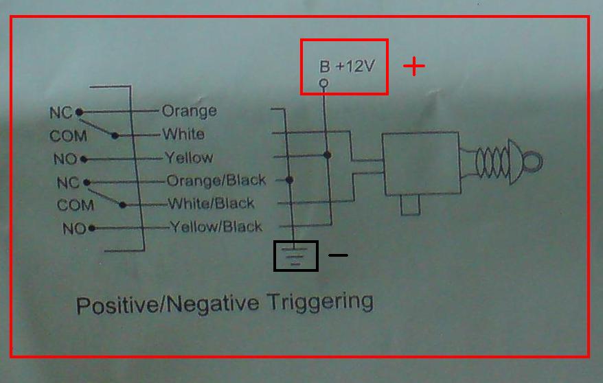

    EDIT.
    Patrząc na ten schemat wnioskuje też, że chyba muszę podłączyć bezpośrednio połączone oba pomarańczowe i oba żółte do masy i plusa, mimo iż masa i plus są podłączone już do urządzenia(do przewodów czerwonego i czarnego), czy tak, czy się mylę??
    Właśnie dlatego pytam by czegoś nie zepsuć.
    Siłowniki typu SLAVE
  • #4 8344502
    Ireneo
    Dobrze wnioskujesz.
  • #5 8344520
    relus75
    Ok dziękuje bardzo wszystko działa :)
