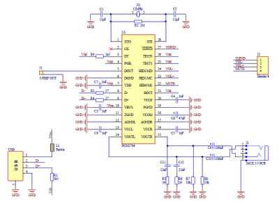

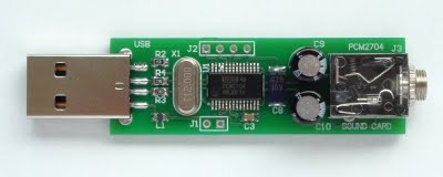

    Komputerowa karta dźwiękowa wielkości listka gumy do żucia? Czemu nie. Zaprezentowana tu karta bazuje na chipie PCM2704. Jak widać na schemacie ma wbudowany 5V i 3.3V regulator napięcia. Interfejs HID (podgłoś, ścisz, wycisz) oraz wyjście S/PDIF. Układ może być zasilany bezpośrednio z portu USB. Całość potrafi obsłużyć 32 omowe słuchawki. Karta przeszła pomyślne testy na komputerach z zainstalowanym systemem Windows XP oraz Vista. Poniżej schemat i diagram. Więcej zdjęć i szczegółów w źródle.

    Ja nie wiem, może jestem dziwny ale zbudowanie układu w oparciu o typowy schemat zawarty w PDFie do jakichś wybitnych osiągnięć nie należy... Nie wiem, może gdyby to zmieścił na płytce rozmiarów znaczka pocztowego to jeszcze...

    Hmm, może to nic nadzwyczajnego ale taką kartę można by użyć (po drobnych przeróbkach i z odpowiednim softem) jako prosty 2-kanałowy generator funkcji nie ryzykując uszkodzenia wbudowanej karty dźwiękowej w PC. Problem tylko w dostępie do układu PCM2704 - może ktoś wie gdzie to dostać?

    Testowo wykonałem kartę opartą o właśnie ten układ - wersja minimalistyczna, nie gra źle, ale więcej będę mógł powiedzieć później, gdy wykonam wersję bardziej rozbudowaną z dobrym zasilaniem :P

    Używam karty opartej na tym właśnie układzie, dostałem go kiedyś jako sampla i gra całkiem fajnie.
    Mam wersję minimalistyczną, zasilana z kompa z portu USB.
    Z tego co zauważyłem to bardzo ważny jest sam kabel usb.
    Nie może być za długi, bo wtedy pojawiają się szumy i trzaski przy maksymalnym odkręceniu wzmacniacza.
    Inna ciekawostka to na win 7 karta gra sporo ciszej, tak na 3/4.
    Winą tego jest chyba sterownik.
    W XP zaraz po włożeniu kart do USB, mikser Windowsowy ustawiał sie na 3/4 głośności. Trzeba było sobie po prostu "podgłośnić", w Win7 jest juz na fulla i pewnie karta jest ściszona.
    Może ktoś wie jak można zwiększyć jej poziom wyjścia (software-owo oczywiście)??
