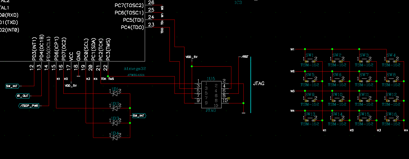

    Może problem wyjaśnie posługując się fragmentem schematu.
    Matryca 4x4, problem ze stanami logicznymi atmega32
    Steruje matrycą przycisków w ten sposób, że na linie W1,W2,W3,W4 wystawiam "0", natomiast linie K1,K2,K3,K4 są wejściami z wewnętrznymi pull-upami. W momencie naciśnięcia przycisku pojawia się stan niski na SW_INT, co wywołuje przerwanie. Dalej wiadomo.
    Problem jest taki, że nie działa to na jednej linii, a konkretnie W4. Jest na niej stan niski i w momencie naciśnięcia SW13, SW14, SW15 lub SW16 na linii SW_INT nie pojawia się "0", tylko utrzymuje się jedynka z wewnetrznego podciagniecia. Sprawdzalem ze na nozkach przycisku sa te stany co trzeba (na jednej 1, na drugiej 0) i przycisk poprawnie zwiera, jednak jest tak jakby jedynka byla "mocniejsza" niz "0" z linii W4.
    Jakieś pomysły?

    Jak chcesz koniecznie mieć te zewnetrzne przerwanie do dodaj 7420 zamiast tych diod i będziesz miał przyzwoity sygnał przerwania.

    Czy diody nie wlutowałeś odwrotnie ?
    Diody sa dobrze wlutowane
    Może dalsza część programu działająca na całym porcie przypadkiem zmienia tobie konfiguracje tego pinu na wejście?
    Sprawdzilem, konfiguracja pinu sie nie zmienia
    Takie cos nie wchodzi w gre z powodu ograniczonego miejsca na plytce. Nie rozumiem czemu sygnal przerwania z diody mialby byc "nieprzyzwoity"?
    Nie działa ci jeden rząd? pewnie któryś z boku. za szybko zapewne odczytujesz stan portu po zmienia kolumny.
    Chodzi o to, ze nacisniecie przycisku z tego rzedu nie powoduje zerowania linii K1,K2,K3 lub K4. Na W4 faktycznie mozna odczytac 0V, na SW_INT- 5V, natomiast nacisniecie przycisku nie wywoluje obnizenia napiecia sygnalu 5V do 0V tak jak na innych wierszach...
    Dodam, że W4 jest podpieta do PA6 (ADC6)

    A podłączyłeś AVCC do VCC ? Jeśli używasz ADC to zrób to przez filtr. W przeciwnym wypadku podłącz bezpośrednio do VCC.
  • #9 8346234
    kli
    AVCC podłączone do VCC przez dławik DL1206-10 (10uH).
    przed ifem musi być nop, procesor nie zdarzy zmienić stany wyjściowego przed odczytem
    Fizycznie naciśnięcie przycisku z tego wiersza nie zeruje linii co sprawdzam miernikiem. Takie opóźnienia o jakich mówisz już dawałem, nawet 200ms i nie pomagały. Te linie nigdy nie chcą zejśc do "0"!

    Podaj typ obudowy procka oraz nr pinu (z płytki, nie ze schematu), do którego podłączyłeś W4. Mierzysz napięcie na końcówce procka czy przy klawiaturze ?
    ATMEGA32A TQFP, nóżka 31 (PA6)
    I tu i tu jest to samo.
    Zakładam, że klawiaturę sprawdziłeś omomierzem, czy przyciski zwierają W4 z kolumnami?
    No to odepnij od PA6 i podłącz bezpośrednio do masy, w przerwaniu ujmij w komentarz wszystkie wiersze oprócz W4 i sprawdź ponownie zachowanie programu oraz pomierz napięcia. Będziesz wiedział, czy to wina portu.

    Po części rozwiązałem problem. Okazało się, że scalak jest słabo przylutowany.
    Teraz natomiast jest tak, że jak się przyciska SW13, to program wykrywa naciśnięcie SW5 i SW13.
    Jestem w kropce, gdyż dzieje sie tak tylko dla tego 1 przycisku i problem wystepuje na wszystkich egzemplarzach protopytu.

    A próbowałeś dać jakieś opóźnienie tutaj:
    ISR(INT1_vect)
       W1_PORT |=  W1;
       W2_PORT &=  ~W2;
       W3_PORT |=  W3;
       W4_PORT |=  W4;
    // w tym miejscu opóźnienie
       if (  (K1_PIN & K1) == 0 )
    Napisałeś, że korzystasz z wewnętrznych pull-up. Mają one dosyć sporą rezystancję (min. 20k, o ile dobrze pamiętam), więc trochę może potrwać, zanim na W4 pojawi się stan wysoki, bo w momencie rozpoczęcia procedury W4=0. To by się nawet zgadzało, bo procedurę rozpoczynasz od sprawdzenia wiersza W2 i zaraz za W4_PORT |= W4; masz testowanie K1 czyli właśnie przycisku S5. Dla innych przycisków może być OK, bo pojemność już zdąży się przeładować.

    Super wyjaśnienie. O to chodziło:)
    Wcześniej przed niedolutowanym prockiem próbowałem z opóźnieniami ale pozniej zapomnialem.
