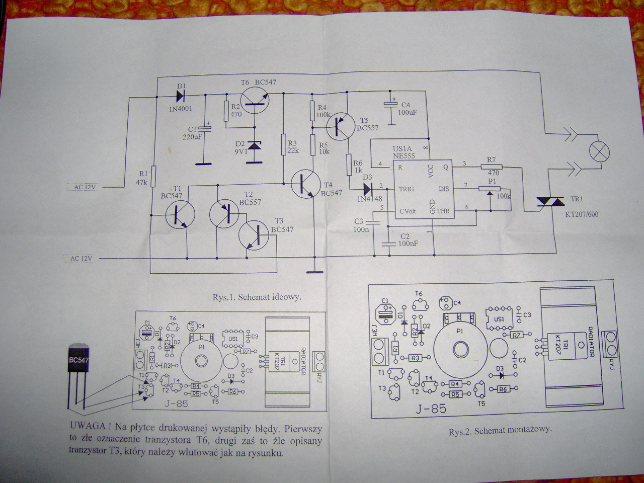

    Witam... Mam pytanko w zestawie jest użyty triak KT207/200, ze specyfikacji wynika, że ma on 5 A, co na 12V wychodzi nieco powyżej 50 W (taką max żarówkę można sterować)... Ja chciałbym sterować 4 x 20 W jednocześnie (czyli razem 80 W)... Jaki musiałbym użyć Triak ? Dowolny o dopuszczalnym obciążeniu ok 8 A, czy musi być to jakaś konkretna seria... Nie znam się szczerze mówiąc na tym i nie wiem, czy triaki różnią się tylko obciążeniem i napięciem, czy też wyprowadzenia nóżek też są inne... Please... Pomóżcie... Jak będzie potrzebny schemat, to mogę podrzucić... Opis ze strony producenta: http://www.jabel.com.pl/j_zest/j_085se.htm

    Polecam np BTA 10 600B 10A 600V no bo akutat takie mam pod ręką , ale mogą być też inne . Popratrz do katalogów .
    PS. Nie zapomnij o radiatorku którego chyba nie dają do zestawu .

    No... Tak... Zepsuł mi się transformator i kupiłem niby nowszy bo elektroniczny firmy OSRAM (HALOTRONIC HTB 105/230) i zaczął się problem... Ten ściemniacz nie ściemnia przy tym zasilaczu... Może jakiś pomysł jak ewentualnie zrobić taki ściemniach (tudzież przerobić), który jest zasilany takowym zasilaczem... ?

    transformatory elektorniczne to w rzeczywistosci przetwornice impulsowe pracujące z częstotliwoscia kilkunastu-kilkudziesieciu kHz
    regulacja mocy takiego przebiegu jest dosć kłopotliwa -tyrystory zwykle się nie wyrabiają
    częsc transformatorów elektronicznych dopuszcza regulację fazową po stronie pierwotnej -trzeba sprawdzić na obudowie lub w instrukcji obsługi czy ten model jets do tego przystosowany

    Czy mógłby mi ktoś wyjaśnić rolę tranzystorów T2 i T3 w tymże układzie?
    Po co one są? opis jest bardzo ogólny...

    Witam, zmontowałem ten kit ale regulacja jasności nie odbywa się płynnie. Regulacja jest płynna od zera do 6v później już minimalne przekręcenie potencjometru powoduje pełne rozjarzenie żarówki. Nie wiecie czym może to być spowodowane ??
