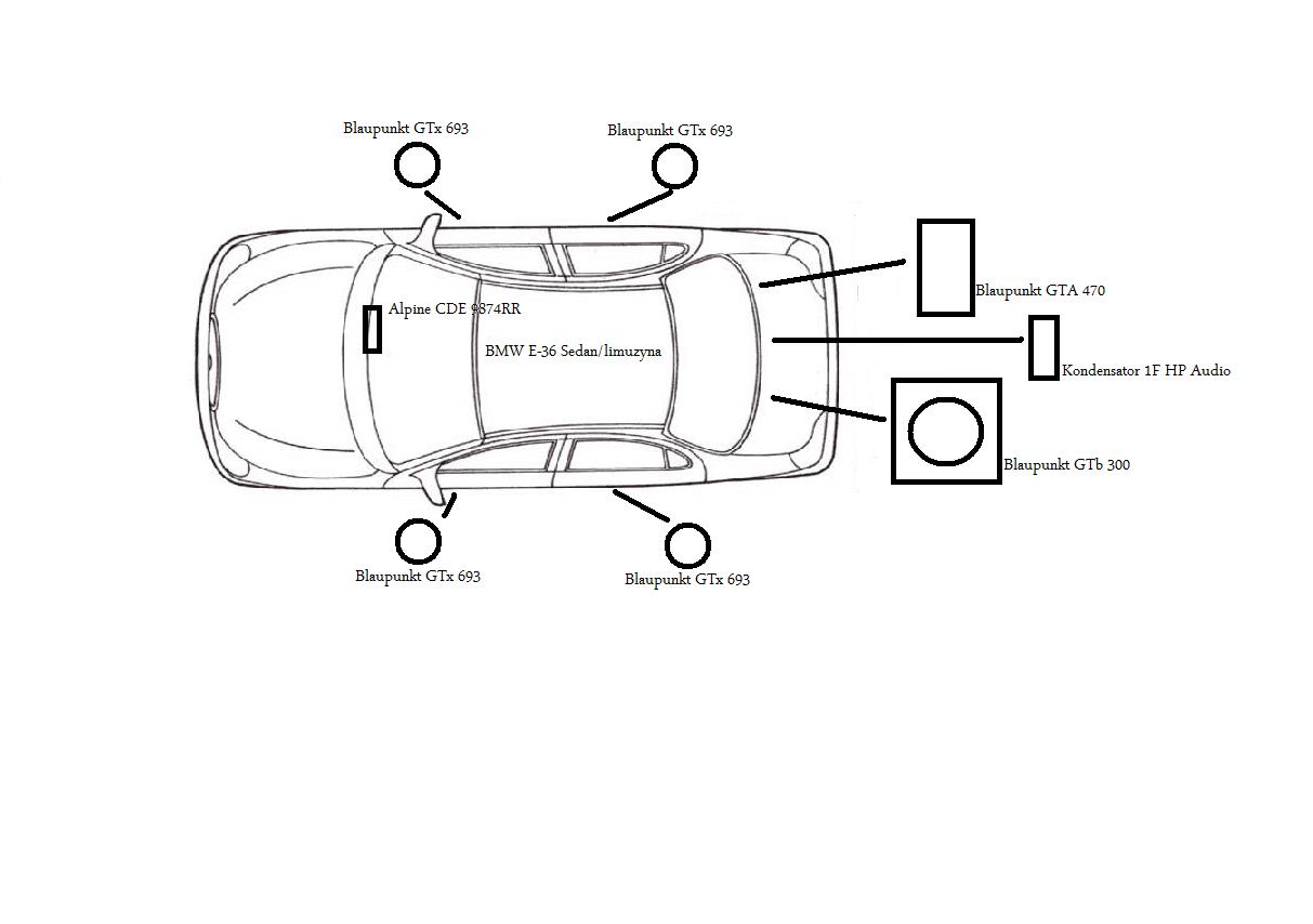

    Mam następujący problem, a mianowicie; posiadam już;
    Blaupunkt GTA 470
    Blaupunkt GTb300
    i szukam geszty glośników do auta BMW e-36 zależy mi na tym aby wszytko było z blaupunkta....
    mój pomysł to...
    Blaupunkt GTA470+GTb300+4x GTx693 W BMW E-36 Sedan/limuzyna
    I co wy na to ??
    Proszę o pomoc...

    Na przód daj zestaw odseparowany, głośniki trójdrożne grają raczej kiepsko. Czemu akurat tylko blaupunkt? Kondensator raczej zbędny.

    Trafnie zaczynasz pierwsza wypowiedz - "mam problem posiadam..." fakt masz dwa bardzo kiepskie wzmacniacze , od kiepskiego producenta , dalej pytasz "co o tym myslicie..." , mysle ze twoj pomysl jest kiepski bo blaupunt nie ma ladnie grajacych glosnikow i kompletowanie wszystkiego jednej firmy jest nie rozsadne szczegolnie takiej firmy jak Blaupunk , jak chcesz wiedziec co to sa glosniki odseparowane , jak przygotowac miejsce montazu to , wpisz sobie FAQ NAZAR w google i wiele spraw stanie sie prostrzych ;)

    W jakiej kwocie ?? Jak byle taniej to GMS 960X ( zestaw z tweeterami )

    To powiedz mi co mam wstawić zamiast GTx963 ? W miejsca zaznaczone

    Te gms to 960 xt plus tweetery gms 25ct. Woofery dajesz w drzwi a tweetery w okolice słupków i podłączasz pod wzmacniacz. Do tego musisz odpowiednio przygotować i wygłuszyć drzwi pod te głośniki. Nie montuje się głośników w tylną półkę, szczególnie że w bagażniku jest sub. Dobrze zrobiony przód nagłośni całe auto.
