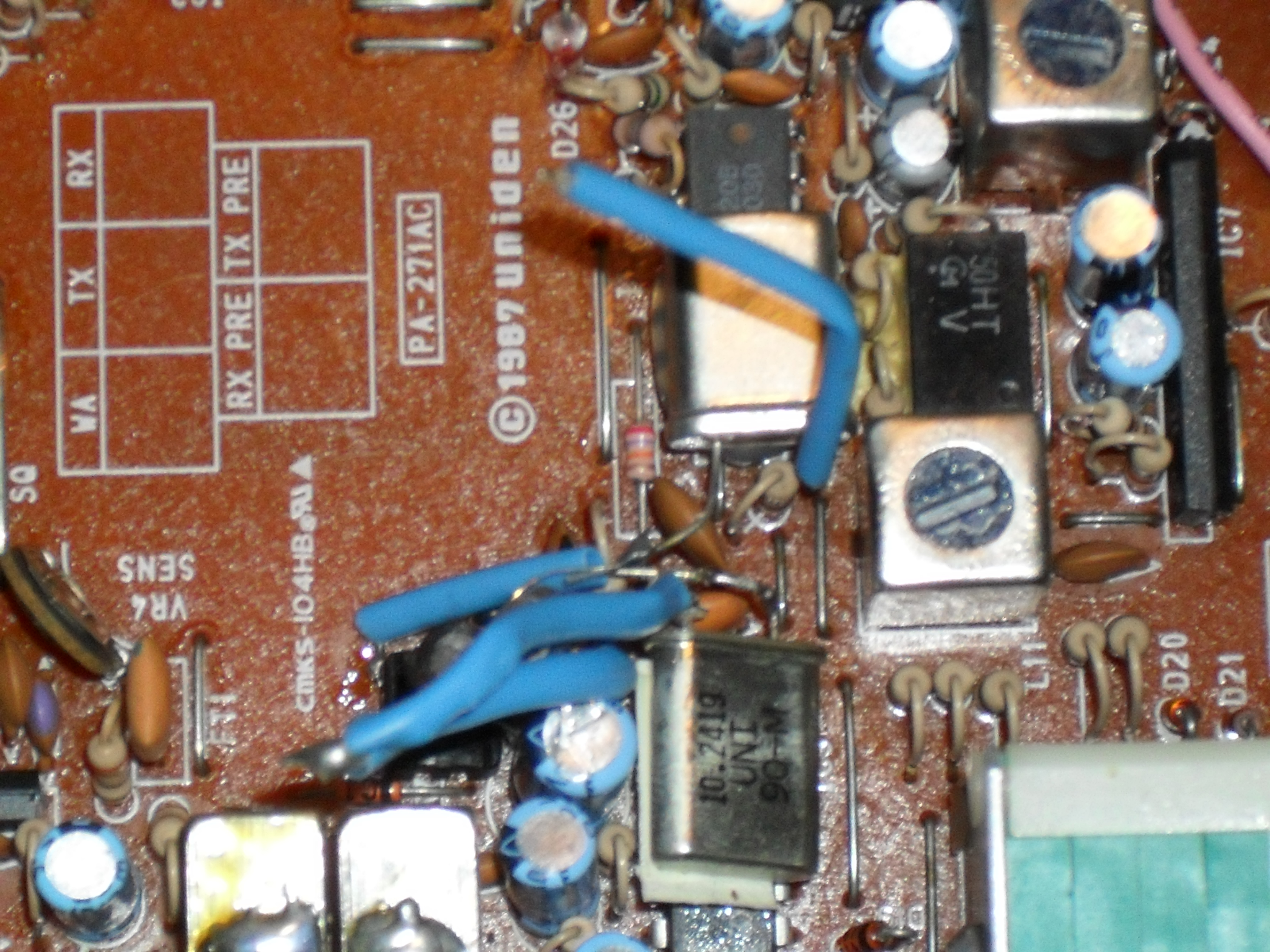

    Witam dostałem od kolegi CB-Radio Uniden PRO520XL. Włącza się wyświetlają sie kanały ale nie ma dźwięku. Co może być przyczyną?

    Sprawdziłem i dalej nie ma tylko zastanawiają mnie te dwa przewody

    Jeśli podłącze z tyłu CB-Radia słuchawki do wejścia PA.SP to słychać rozmowy ale z normalnego głośnika nie słychać

    A nadawanie jest? Jeśli nie to spróbuj wstawić nowy kwarc (oznaczenie na płytce X1) zamiast tych przeróbek z foto.
    Po co kwarc? jeśli synteza pracuje poprawnie. Kiepska porada.
    Sprawdź głośnik i gniazdo dodatkowego głośnika, tam właśnie gdzie podłączasz słuchawki. Może to gniazdo nie zwiera styków i nie puszcza sygnału na głośnik.

    Wiele kolega nie napisał, ale nie jest to żaden z rezonatorow kwarcowych. Jesli wyświetla sie kanał to i synteza pracuje... pozdro

    kolego sprawdź też czy wyłącznik w mikrofonie podaje masę na głośnik.
    Poza tym , tak jak powyżej kolega OlekII pisał sprawdź gniazdo dodatkowego głośnika i sam głośnik, może być zatarty lub uszkodzony. Osobiście spotkałem kilka przypadków gdzie mierząc rezystancję cewki głośnika miernik wskazywał przerwę, wymieniłem głośnik i radyjko śmigało.
