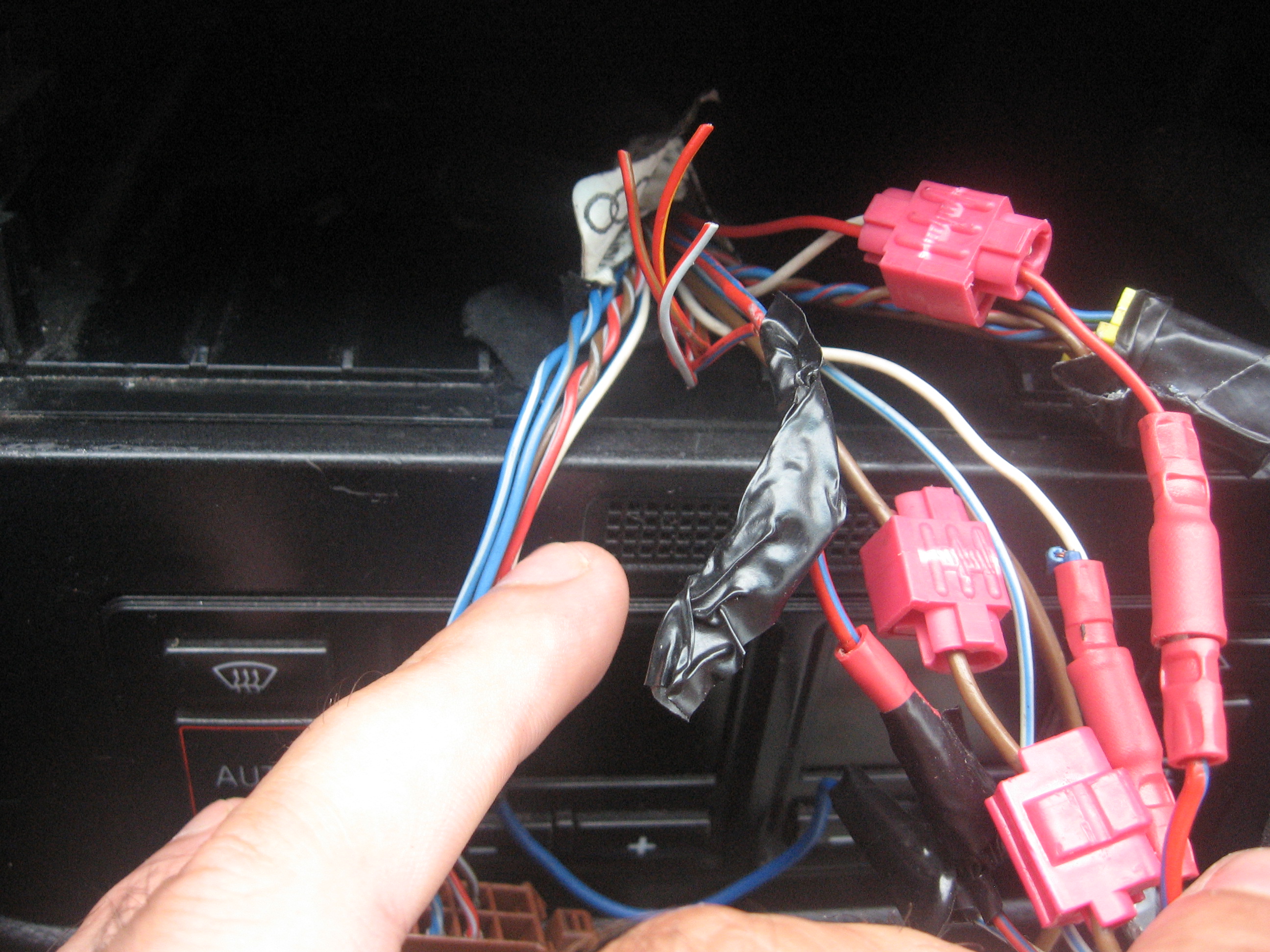

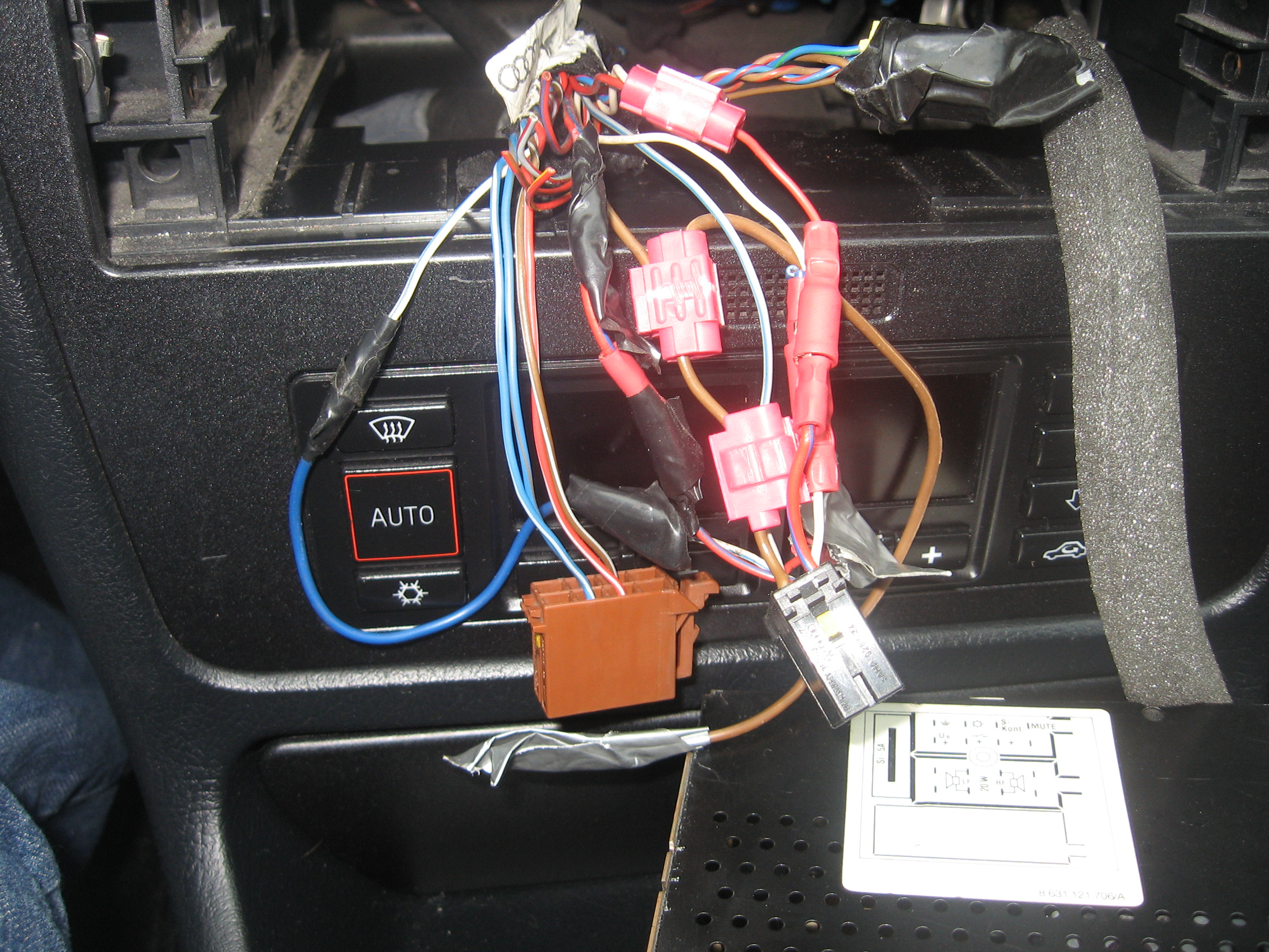

    To mój pierwszy post na forum, więc witam wszystkich. Przeglądałem go kilka razy jako gość, jednak nie znalazłem rozwiązania, oraz odpowiedzi na kilka nurtujących mnie pytań. Sprawa wygląda następująco:
    od miesiąca jestem posiadaczem audi A4 S-line z 1997 roku. W autku siedzi (puki co) oryginalne radio Alpha, lecz nie gra tył. Chcąc sprawdzić przyczynę wyjąłem radio z kieszeni i okazało się że poprzednik (lub najprawdopodobniej handlarz w celu zamiany radia) poprzecinał kabelki od czarnej kostki ISO i podłączył wszystko na sztukę by to obecne grało. Dodam że na tyle na podszybiu siedzą głośniki NOKIA:!::?: które najwyraźniej nie współgrają z obecnym radiem (stąd moje przypuszczenie że wyjęty model był wyższy). Chciałbym przywrócić oryginalne podłączenie kabli w czarnej kostce i wstawić radio DELTA (z obsługą zmieniarki CD). Pytanie tylko czy poruszy to tylne nagłośnienie? Podsumowując. Brązowa kostka wygląda na nietkniętą. Żółta kostka (ciekawe od czego) wygląda na nietkniętą. W czarnej kostce w część kabli są wpięte inne, a cztery wiszą w wiązce -poprostu masakra. Moja prośba do forumowiczów o wskazanie kolorów kabelków i przyporządkowanie im odpowiedniego miejsca w kostce czarnej. Poniżej fotki które może pomogą określić stan tego co opisałem. Z góry dziękuję.

    Radio Alpha ma wyjście na 2 głośniki, co dobrze widać na zdjęciach. Czarna kostka to złącze ISO A i nie ma w nim wyjść głośnikowych a tak wogóle po co tyle zdjęć wystarczy jedno
    Czy tak trudno zajrzeć na tył i sprawdzić kolory kabli? Pamiętaj o zgodności faz +/- w głośniku
    PS. Masakry to Ty jeszcze nie widziałeś. Te szybkozłączki są ładnie zrobione jeśli Ci przeszkadzają to je po prostu usuń nie rozumiem Twojego żalu, najprawdopodobniej było tu podłączone CB radio.

    Dziękuję za odpowiedź. Ale w co wpiąć te wystające kable żeby było jak przewidział producent. Kurcze jedna fota jest dwa razy sorki. Czy te cztery kable są wypięte z brązowej do głośników tylnych? Bo przecież na tyle są głośniki i są podpięte pod kable, a tutaj jak widać brązowa kostka ma tylko wsad na dwa. Do czego jest ta żółta kostka? Kurde może ktoś mógłby zrobić fotę jak to wygląda w oryginale byłbym bardzo wdzięczny.

    Zobacz sobie do instrukcji obsługi czy nie masz przypadkiem systemu aktywnego na tyle.

    Takowej nie posiadam. Auto z zagranicy. Ale sądząc po wyglądzie tylnych głośników to duże prawdopodobieństwo że tak jest. Tylko jak teraz to ustrojstwo popodpinać jak kable wiszą luzem...

    Jesr na forum system bose. Jest też strona kol. Leszka Link. Pokaż tą trzecią kostkę.
