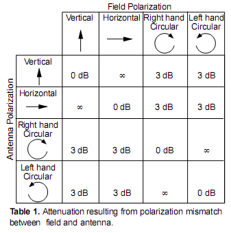

    Chciałbym zapytać Was o pewną sprawę. Szukałem, jednak nie znalazłem nigdzie jednoznacznej odpowiedzi.
    Czy jeśli utworzę sieć typu WLAN, gdzie po jednej stronie będzie antena helikalna (lewoskrętna... - mniejsza o to), natomiast po drugiej paraboliczna, to czy takie połączenie w ogóle zadziała? A jeśli, to czy straty jakości będą duże?
    Oczywiście chodzi mi tutaj o fakt, iż anteny helikalne są spolaryzowane kołowo, natomiast paraboliczne (tutaj z promiennikiem prawdopodobnie Yagi) poziomo lub pionowo. Czy takie połączenie ciągnie za sobą jakieś znaczne konsekwencje?
    Z góry dzięki za pomoc ;)
    #2 8346678
    __Grzegorz__
    Poziom 30  
    Takie rozwiązanie wprowadzi dodatkowe 3dB straty wynikające z niedopasowania
    polaryzacji pola i anteny.
    Jeżeli anteny nie są na granicy zasięgu - powinno działać...

    krzycho_666
    Haha! ;D Jesteś genialny kolego! ;D Masz ode mnie piwo ;D
    Jeśli dane są prawidłowe to rozwiązałeś wszystkie moje ostatnie problemy ;D Jeszcze raz dzięki ;)
