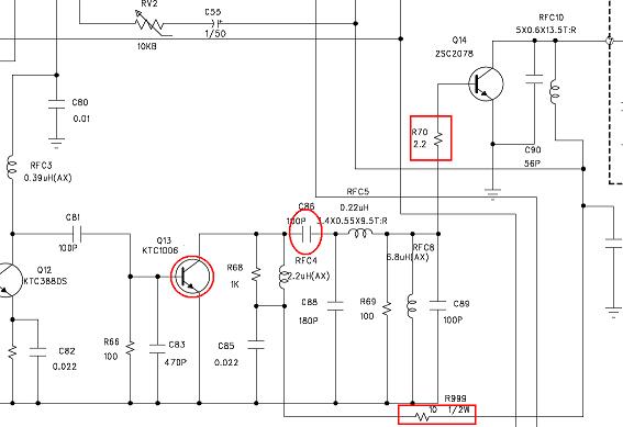

    Dzień dobry! Mam problem z tym radiem CB. Cała płyta przelutowana, antena sprawna (na innym radiu działa) a mimo to nie nadaje. Odbiór jest, natomiast nikt mnie nie słyszy. Co jeszcze mogę sprawdzić? Dodam, że w pobliżu znajduje się radio i po wciśnięciu PTT słychać w nim zakłócenia czyli coś tam nadaje. Nie przekłada się to jednak na coś słyszalnego w innym CB. Dodam jeszcze że po puszczeniu PTT w moim CB słychać chwilowy szum. Za pomoc z góry dziękuję.

    Bez częstotliwościomierza i sondy W.cz nie poradzisz sobie.Zakładam ,iż podczas nadawania coś jest nie tak z syntezą lub z VFO. Innymi słowy nie wskakuje na właściwy kanał.

    Może chociaż masz jakikolwiek przyrząd np. Reflektometr aby sprawdzić czy wychodzi jakaś moc z nadajnika. ???
    Wymieniłeś "stopień końcowy" tylko po co. ???
    Bardzo częstymi usterkami w braku mocy nadajnika, są :
    - opornik zasilający R999 (pali się gdy jest zwarcie pomiędzy emiterem-kolektorem w Q13)
    - Q13 popsuty (w 90% zwarcie E-C)
    - R70 spalony (gdy C86 przebije i ma zwarcie)
    - D9 (dioda 1N4001 lub dowolna z serii 1N400x)
    Przed wymianą włącz miernik uniwersalny i sprawdź jakie masz napięcia w czasie nadawania, na :
    - R999 z obu stron
    - baza Q14
    Tu masz wycinek schematu toru nadajnika.
