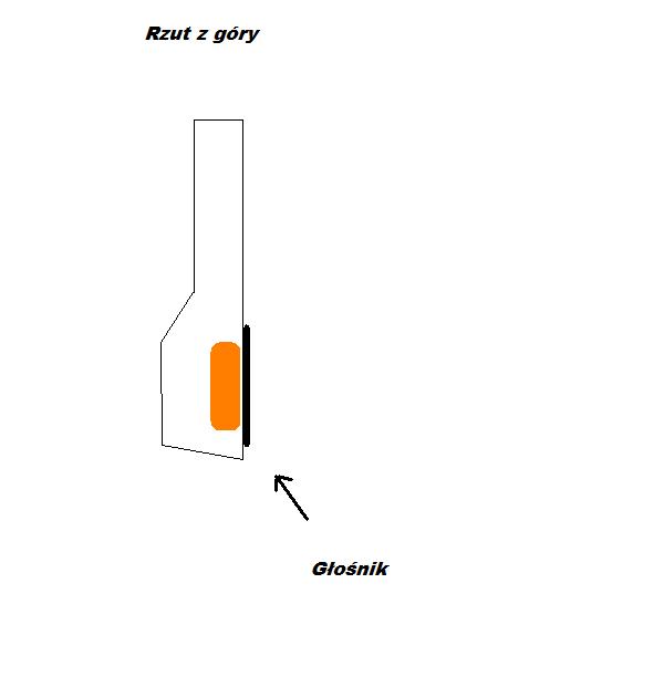

    Mam pytanie techniczne, jeżeli bym zabudował jedno nadkole czy obudowa do głośnika może być w kształcie litery małej d ? Przedstawie to na obrazku poniżej.
    Bo jak rozumiem głośnik w obudowie zamkniętej tak jak podaje producent ma mieć przedział od 17 - 22 l.
    Car Audio Xsara na subie es250. Pytanie techniczne.
    Czy jednak koniecznie głośnik musi mieć obudowę zbliżoną do kształtu sześcianu ?
    Tak jak widać ta wąska szczelina na górze miałaby szerokość ok 6-7cm.

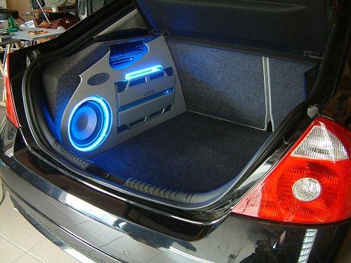

    Chcę uzyskać coś na wzór:

    Nie nuie musi byc szescianem , z grubsza ma sie zgadzac pojemnosc , oczywiscie myslisz o wzmaku ??

    Na stronie RF wyszło mi coś takiego
    BoxAdvisor Target
    28.89 Internal Vb
    2.86 Woofer Disp.
    Target Vb 31.750 Total Liters
    Czyli rozumiem, robić skrzynkę/zabudowę o objętości wewnętrznej 31.75 litra?
  • #13 8350167
    sanders156
    Poziom 35  
    Dobrze rozumiesz ;) Jest to skrzynia optymalna... Gdybym ja decydowal pod tego wzmaka to RF R1 gdyby wzmak byl troche mocniejszy ( okolo 250 wat ) to es 250

    Czyli wracając do pytania z 1 postu, podany kształt skrzyni nie będzie przeszkodą dla głośnika ? Tłumić zamkniętą skrzynię czy dać sobie spokój ? Bo jak rozumiem tłumienie zwiększa pozorną objętość skrzyni
  • #15 8350217
    sanders156
    Poziom 35  
    Co do pozornej objertosci sie nie wypowiadam wydawalo mi sie ze jest tak jak mowisz ale po jednej z dyskusji zwatpilem wiec tu niech ktos inny sie wypowie a co do wygluszenia to najlepiej posluchac bez i z wygluszeniem i ocenic , kazdy lubi co innego ja zawsze troche wygluszam
