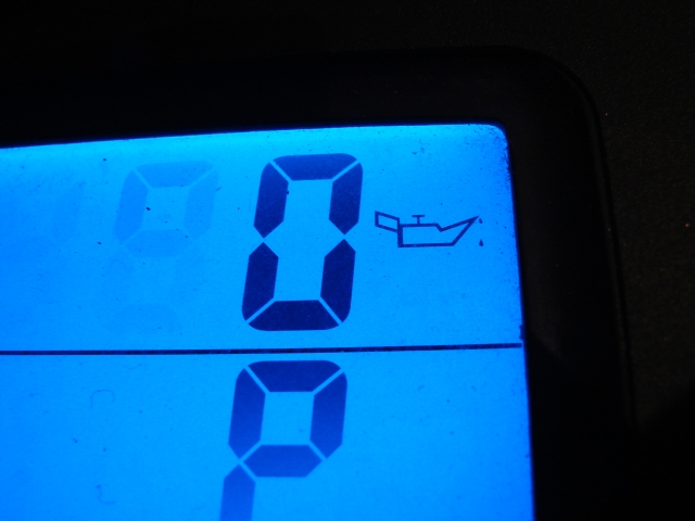

    Przepraszam za banalne pewnie pytanie, ale te sprawy to dla mnie czarna magia a czasem zaglądam na to forum i pomyślałem że pomożecie...
    PROBLEM:

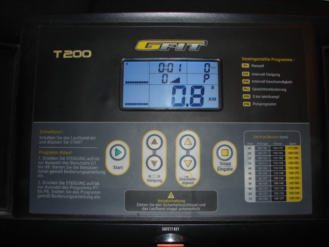

    Na monitorku bieżni elektrycznej pojawiła się ikonka oleju.
    Rozkręciłem obudowę i oczom moim ukazał się silnik.
    Powiedzcie proszę co Waszym zdaniem powinienem naoliwić/nasmarować lub tez gdzie wlać olej (???) żeby ikonka zniknęła a tym samym żebym był spokojny o stan bieżni.

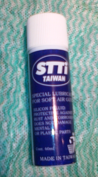

    Naoliwiłem ale ikonka nie zniknęła. Nie wiem czy powinienem zrobić coś jeszcze. Mam wątpliwości czy dobrym olejem to zrobiłem:
    Za 10 zł z Allegro
    Jak naoliwić bieżnię? Gdzie wlać olej?
    Według naklejki jest to olej silikonowy do broni pneumatycznej, ale myślę że olej to olej. A może się mylę?

  • #6 17718514
    zka1
    Krok 1: Naciśnij ENTER podczas stanu bezczynności bieżni. Słowo LUBE pokaże Ci się w Segmencie Wiadomości na wyświetlaczu LCD.
    Krok 2: Wciśnij przycisk INCLINE + aby zresetować do 200 km (125 mil).
    Krok 3: Przyciśnij ENTER i wskaźnik smarowania zniknie, a bieżnia wróci do stanu bezczynności.
