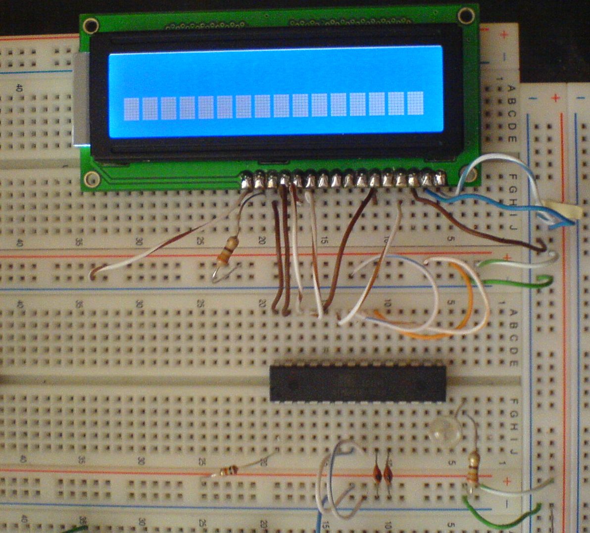

    Otóż mam następujący problem, LCD po podłączeniu do atmegi nie współpracuje z nią. Na wyświetlaczu na dolnej linii są prostokąty, jest on nowy świeżo rozpakowany. Kombinowałem na różne sposoby, np poprzez podpinanie do innych portów ale nadal to samo.
    Wyświetlacz to 16*2 WC1602A-STBLWNC06 zgodny z HD44780
    Testowy program wygląda następująco:

    Zdjęcie wszystkiego:

    Te prostokąty są w górnej linii, a nie w dolnej. Sprawdź więc podłączenie bo skoro wyświetlacz obróciłeś o 180°, to może wtyczkę też?

    Podłączenie licząc od strony prawej wygląda następująco:
    1- GND
    2- +Vs
    3- GND
    4- PC.0
    5- NC
    6- PC.1
    7- NC
    8- NC
    9- NC
    10-NC
    11- PC.2
    12- PC.3
    13- PC.4
    14-PC.5
    15- LED +
    16- LED -
    #4 8350184
    alien_audio
    1./ Pin 5 wyświetlacza R/W podłącz do masy.
    2./ Pin 3 wyświetlacza służy do regulacji kontrastu, najlepiej dać PR5K
    bo w tej chwili nie masz regulacji kontrastu.

    R/W do masy rozwiązało problem. Nie wiem czemu na to nie wpadłem.. A kontrast jest ustawiony na max nie potrzeba PR5K zawsze robię bez PR. Podświetlenie reguluje poprzez PWM. Pozdrawiam I dziękuje za pomoc.
