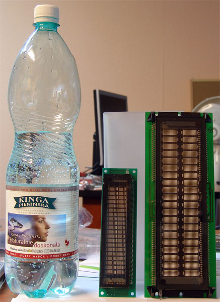

    Jeszcze pokażę, żeby było porównanie jak się ma wielkość tego wyświetlacza do innych typowych VFD:

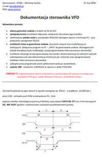

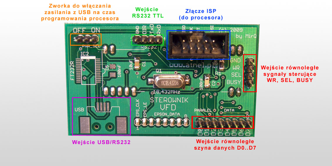

    KJ --> otóż właśnie szczegóły przeróbki podane są w tym temacie na elektrodzie, do którego link podałem w pierwszym poście. W miarę rozwoju tamtego tematu widać jak nastęuje w końcu "WYRŻNIĘCIE" z wyświetlacza VFD oryginalnego procesora Intel8051 oraz jednego sporego scalaka SMD (dedykowanego kontrolera wielu rzeczy naraz) .... i dodanie w to miejsce własnej płytki - w moim przypadku z procesorem ATmega32. To właśnie ta mega32 steruje teraz OŁYMI rejestrami przesuwnymi wyświetlacza i ona zajmuje się wyświetlaniem pixeli, tesktów, zawiera generator znaków. Żeby było wygodnie to nawet napisałem aplikację na PC, która pozwala na dowolne generowanie własnych fontów i najróżniejszych znaków o kodach od 0 do 255 ;) .... zatem bez problemu można mieć polskie ogonki w standardzie tak jak w Windowsie czyli WIN1250. Dzięki temu nie muszę wysyłać jakichś dziwnych kodów do wyświetlacza czy definiować znaków tylko program generuje mi fragment gotowego programu a w zasadzie całą tablicę znaków jako kod w języku C dla mikrokontrolera, który po prostu kompiluję i już mam.
    Oczywiście dzięki temu że dałem obsługę USB to od razu dałem Bootloader i spokojnie bez obaw o USZKODZENIE wyświetlacza podmieniam firmware. A niestety łatwo można przy próbach pisania własnego softu FIZYCZNIE upalić ten piękny wyświetlacza. Ja niestety zanim doszedłem do tego co teraz mam - upaliłem aż 2 takie wyświetlacze na amen :(
    mój kontroler wyświetlacza wygląda tak:
    Mini REKLAMA VFD (zegar, DS1820, Bluetooth, Podczerwień)
    zamontowany na płytce zamiast oryginalnego procka tak:
    a program na PC do generowania fontów tak:
    fragment z opisu/dokumentacji jaką przygotowałem do swojej wersji sterownika:
    więc jak widać możliwości sterowania jest aż kilka. A LCD Smartie wykorzytuje metodę komunikacji poprzez USB/RS232
