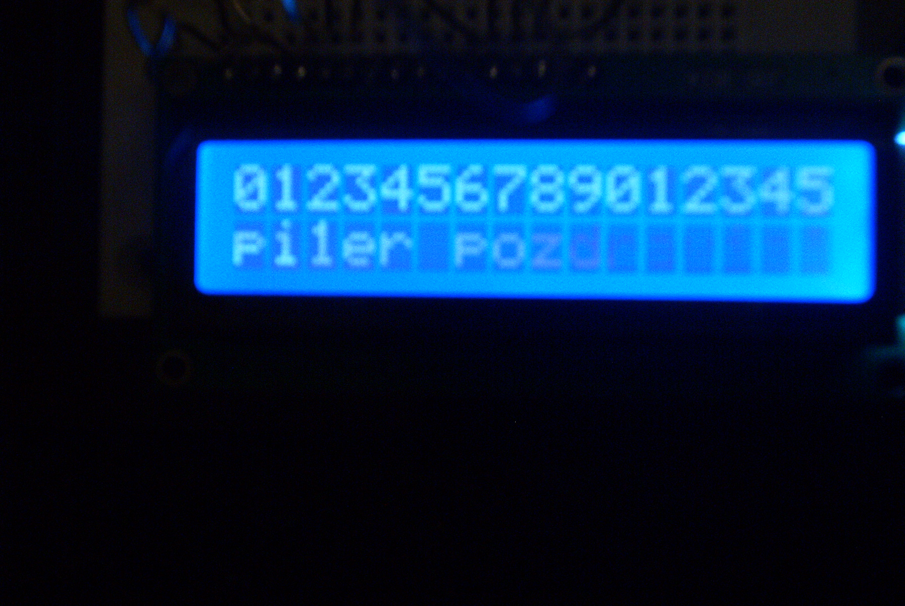

    Fotka:
    [atmega8][bascom] mega8 + pól-mrugający LCD 16x2.
    Dokładnie tak to wygląda.
    Problem:
    Pierwsza linia wyświetlacza - działa poprawnie, pokazuje dokładnie to co zaprogramowałem.
    Problem dotyczy drugiej linii (dolnej/lower) otóż pierwsze 4-5 znaków wyświetlanych jest poprawnie, natomiast każdy kolejny wyświetlany jest coraz słabiej - ostatnie 2-3 znaki ledwo widać.

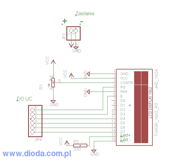

    Całość podłączyłem mniej-więcej tak (schemat który pomagałem rysować koledze z innego forum):

    Całość złożona jest na płytce stykowej, wydaje się, że wszystko kontaktuje. Któryś konkretny pin DB wyświetlacza jest odpowiedzialny za dolną linię?
    Co może być nie tak?
    #2 8353533
    malon
    Witam, zamiast CLS użyj Locate
    #3 8353559
  • #4 8354087
    pi1er
    Dzięki, obie metody działają doskonale :)
