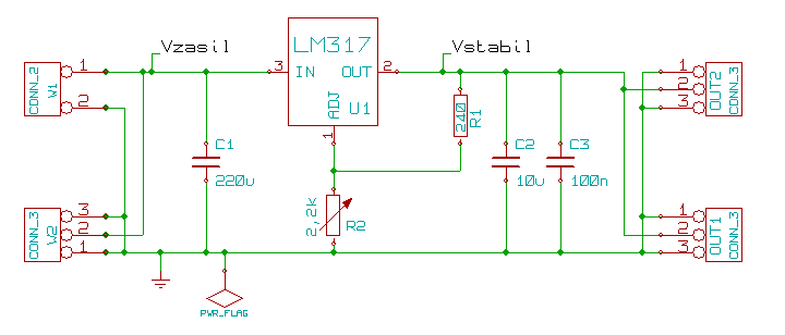

    Dlaczego tanie wino jest dobre? Bo jest tanie i dobre! To samo można powiedzieć o zasilaczu na LM317 - regulowanym stabilizatorze bardzo popularnym od wielu lat, dzięki któremu budowa zasilacza o regulowanym napięciu wyjściowym i wbudowanych zabezpieczeniach staje się tak prosta, że nawet taki trep jak ja nie ma z tym problemu :D
    Układzik LM317 to bardzo dobry i stabilizator o regulowanym napięciu wyjściowym. W prezentowanym układzie regulacja jest od 1,25V do 12V. Bajerując odpowiednio można uzyskać regulację od 0 do 37V, regulowany ogranicznik prądu, a także zdalne włączanie i wyłączanie (przykład jest tu). Ponadto, układ LM317 jest wyposażony w szereg zabezpieczeń:
    - Zabezpieczenie termiczne - w układ wbudowany jest termometr, który po przekroczeniu 110'C obniży napięcie wyjściowe w taki sposób, aby układ pracował dalej, ale nie nagrzewał się jeszcze bardziej
    - Zabezpieczenie nadprądowe - w układ wbudowany jest stały ogranicznik, który nie pozwoli, by pobierany prąd przekroczył 1,5A (to wartość z dokumentacji, mało dokładna)
    - Zabezpieczenie przeciwzwarciowe - zwarcie wyjścia do masy jest zupełnie nieszkodliwe dla układu
    Co do zabezpieczenia nadprądowego - układ chłodzony kostką lodu daje 2,8A ciągle.

    Mimo absurdalnie prostej budowy, zasilaczyk został wyposażony w parę fajnych rozwiązań.
    Głównym celem zasilacza jest wykorzystanie ładowarek od Nokii, które leżą u mnie w szufladzie nieużywane od lat. Na płytce jest gniazdo DC 3,5/1,1mm (DCPS1813), które jest kompatybilne z ładowarką od Nokii (3310 i tego typu). Model ładowarki: ACP-7E. Ładowarka tego rodzaju ma obciążalność ok. 0,5A i napięcie ok 10V bez obciążenia. W takich warunkach LM317 nie wymaga dodatkowego chłodzenia. Obok wtyczki ładowarki jest jeszcze złączka Blond, która umożliwia podłączenie innego źródła.

    Wykonanie estetyczne nie powiem. No ale prezentowanie w DIY aplikacji LM317 to już (wg mnie oczywiście) nie jest lekka przesada? Może jako kolejny projekt będzie estetyczna płytka z aplikacją diody LED albo może REZYSTORA ze złączem "brunet" ? Sorki za tę małą krytykę.
    Dodam, że błędem jest pominięcie kondensatorka 100nF przy nogach LM317 na wejściu. Więc nawet niestety nie do końca zgodny z notą ten cały prezentowany układ. Przeczytaj może do czego jest ten kondensator i kiedy warto go stosować - bo szczególnie byłby przydatny w takim twoim układzie.

    Kolejna rzecz - to LM317 grzeje się dokładnie tak samo jak 7805. Wprawdzie przy prądzie 100mA jeszcze nie jest specjalnie gorący ale przy 200-300mA już zaczyna nieźle grzać. Fakt wytrzymuje spokojnie przy tym bez radiatora, nawet przy prądzie > 600 - 700mA ale wtedy już można by go używać zamiast żelazka do produkcji płytek metodą domową.
    Proponuję pomyśleć o scalonych przetwoniczkach Step_down typu np LM2675. Toż ona jest w obudowie 8pin SMD (mały scalaczek) a potrafi obsłużyć 1A. Są też przetworniczki z możliwością regulacji prądu wyjściowego.

    Ten zasilacz ma swoje zalety, nie szumi wysokimi częstotliwościami ja przetwornice impulsowe, które w wielu przypadkach nie zdałyby egzaminu, wiem bo nie raz mnie to wkurzało, nawet filtracja kondensatorami nie pomagała, a taki zasilaczyk na LM317 jest prosty tani i niezawodny w działaniu :) Fakt przydałby się kawałek radiatora. Pozdrawiam ;)

    Bo przy zasilaczach impulsowych to się stosuje filtry typu Π. Może banalny układ, ale zasługiwać na miejsce w DIY może nowatorskim (chociażby z nazwy) złączem ;). A jeśli chodzi o warunki pracy LM-a to zakładając przy max obciążeniu spadek napięcia na ładowarce do 5V, to przy napięciu minimalnym napięciu stabilizatora tj. 1.2V, tracisz na nim 1.9W, a przy takiej mocy stabilizator może się nieznacznie spocić ;) .

    Nie napinaj się tak ;) Pliki można ściągnąć z mojej strony zupełnie bez prowizji. Nie wszystko musi być od razu wielkie i skomplikowane. Można zrobić termostat na ATmega8 i bajeranckim termometrze 1-wire albo można wziąć LM35, potencjometr i byle jaki wzmacniacz operacyjny. Ot taki przykład. Chciałem zaprezentować coś trywialnego, co wbrew pozorom jest bardzo pożyteczne. Ambitne układy pokazywałem wcześniej :D a trochę humoru w nazewnictwie nie zaszkodzi ;)
    Co do kondensatorów w dokumentacji piszą: Normally, no capacitors are needed unless the device is situated more than 6 inches from the input filter capacitors
    in which case an input bypass is needed. A przy schemacie z tym kondensatorem: Needed if device is more than 6 inches from filter capacitors.

    Układ faktycznie jest gorący, ale zabezpieczenie termiczne się nie włącza. W dokumentacji piszą, że do 125'C powinien wytrzymać. Bardziej obawiałbym się o ładowarkę, bo po dwóch godzinach była bardziej gorąca niż zwykle.
