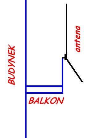

    Ta antena jest zaprojektowana do mocowania na barierce balkonu.
    Barierka jest uwzględniona w konstrukcji tej anteny i niejako stanowi jej integralną część.
    Mocowanie jej w inny sposób i w innym miejscu (na przykład dach czy maszt) wpływa na jej charakterystykę promieniowania i SWR i nie jest dobrym pomysłem.
    Właśnie dlatego ta antena ma tylko jedną przeciwwagę. Nie sugeruj się zdjęciami reklamowymi :).
    Spróbuj zamocować antenę zgodnie z przeznaczeniem (do barierki balkonu) i wtedy dokonaj pomiarów SWR.
    Pamiętaj, że po takiej "antenie" rewelacji nie należy się spodziewać.
    Prawidłowy sposób montażu tej anteny:
    SWR antenki masen boomerang
  • #12 8372603
    buntovnik
    Jestem "szczęśliwym" posiadaczem podobnej antenki. Kolega c2h5oh napisał że umiejscownienie anteny ma znaczenie u mnie przez pewien okres zamontowana była jako balkonówka (na balustradzie) - było nawet ok, później postanowiłem ją podnieść ponad dach, użyłem do tego jakiegoś profilu z castoramy i stał się wielki haos - okazało się że antena jest za blisko rynny (z ocynku). Odsunąłem maszt z antenką od rynny i poprawiło się.
    1. Być może odsunięcie anteny od rynien i innego żelastwa coś pomoże.
    2. Sprawdz przejścia między gorącą żyłą na obu końcach, tak samo oploty, a później czy nie ma przejścia między oplotem a gorącą żyłą.
    3. Promiennik koniecznie na zewnątrz budynku.
