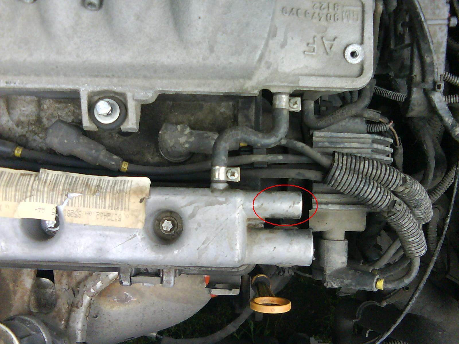

    Witam od niedawna jestem posiadaczem Astry F 95r 1,6 16V X16XEL. Ostatnio gdy zajrzałem do silnika zobaczyłem, że jeden przewód jest odłączony zaznaczone jest to na zdjęciu.
    Pytanie dotyczące silnika Astra f
    Czy to ma być odłączone czy powinno być podłączone bo przewód od tego wisi gdzieś niżej?

    Dzień dobry kolego . Przejrzałem książkę napraw o astrze ( z WK i Ł ) jakość rysunków tam jest niestety słaba ( ja posiadam 1.7 td ) ale to co tam mi się udało dojrzeć to myślę że to przewód układu ,, przewietrzania"" silnika czyli tzw. ,,odma" układ ten w silnikach16v jest trochę niekiedy rozbudowany ,nie wiadomo czy ktoś go zdjął celowo ( czemu? ), czy po prostu coś było naprawiane i mechanik po prostu zapomniał. Weż go nasuń na króciec i po sprawie . Pozdrawiam.

    A czy jazda ze zdjętym wężykiem ma jakieś konsekwencje (czy może się coś popsuć)?

    Poza mazią na silniku nie grozi niczym.

    Wężyk założyłem i auto chodzi jak chodziło.
