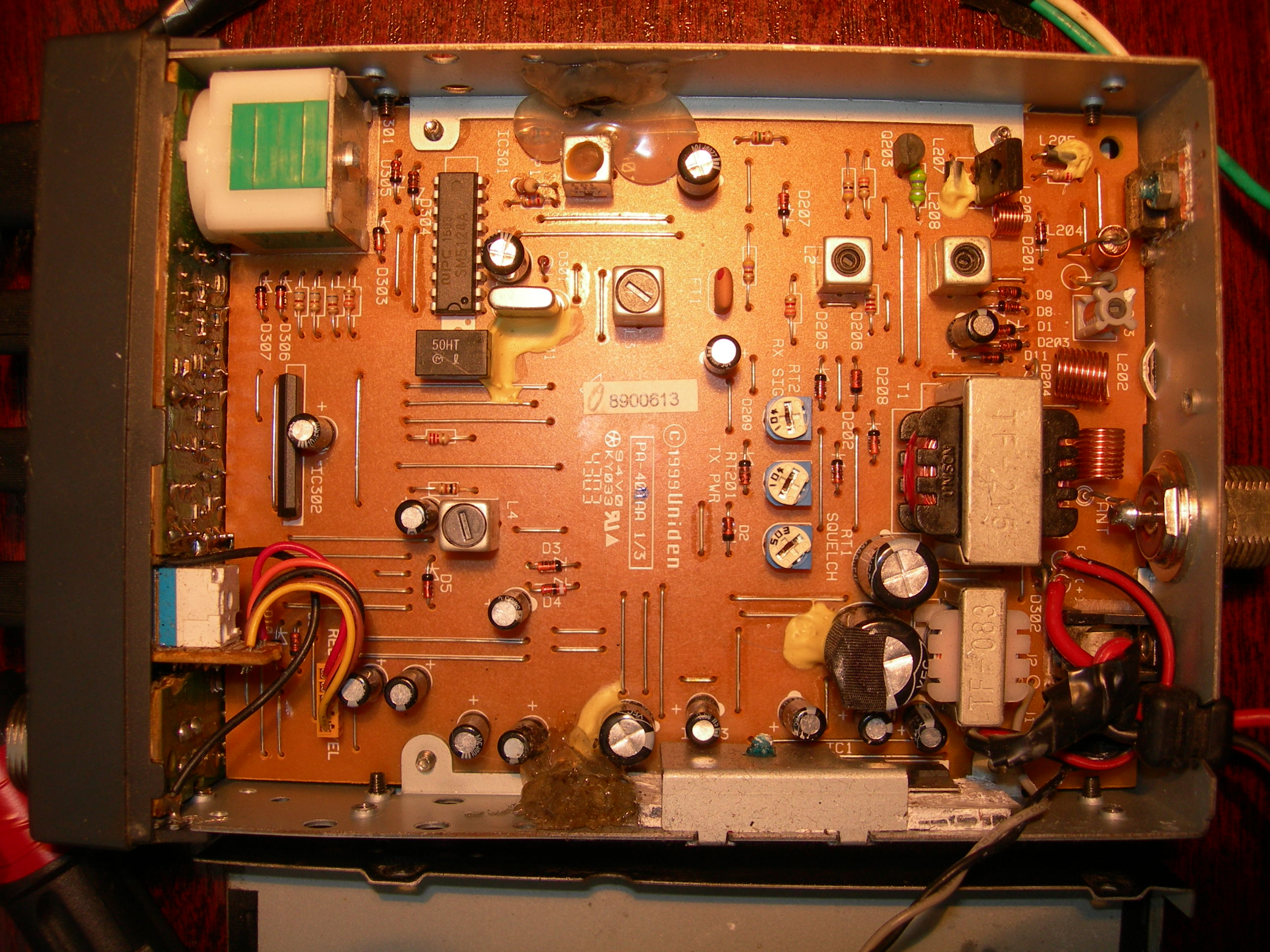

    Od jakiegoś czasu (prawdopodobnie po zmianie anteny) moje CB przestało działać tak dobrze jak wcześniej. Po kilkudziesięciu sekundach bezczynności wycisza się całkowicie i nie słychać żadnych rozmów, podczas gdy SQL skręcone jest do min, RF GAIN podkręcone na max, ANL jest wyłączony. Sytuacja zmienia się tylko, gdy naciśniemy przycisk nadawania przy mikrofonie (nawet na 1s), wtedy po zakończeniu nadawania słychać rozmowy normalnie, po czym po kilkudziesięciu sekundach znowu nastaje cisza.
    Spotkaliście się kiedyś z takim problemem? Macie jakieś pomysły na jego rozwiązanie?

    Przeglądałem dokładnie wnętrze radia, nie znalazłem nic szczególnego, ale nie mam w tym dużego doświadczenia, więc może Wasze bystre oko coś wypatrzy. Jedyne co wydaje mi się podejrzane to opiłki śrub na ścieżkach, spróbuję je oczyścić trochę.
    Poza tym problem tej ciszy wygląda tak, jakby od czasu do czasu potencjometr RF GAIN skręcał się sam do min.
    Czy należałoby podłączyć masę do obudowy radia? Antena jest montowana na magnes i nie ma raczej styczności z masą. Mam takie wątpliwości, bo czasami radio budzi się po dotknięciu do obudowy.

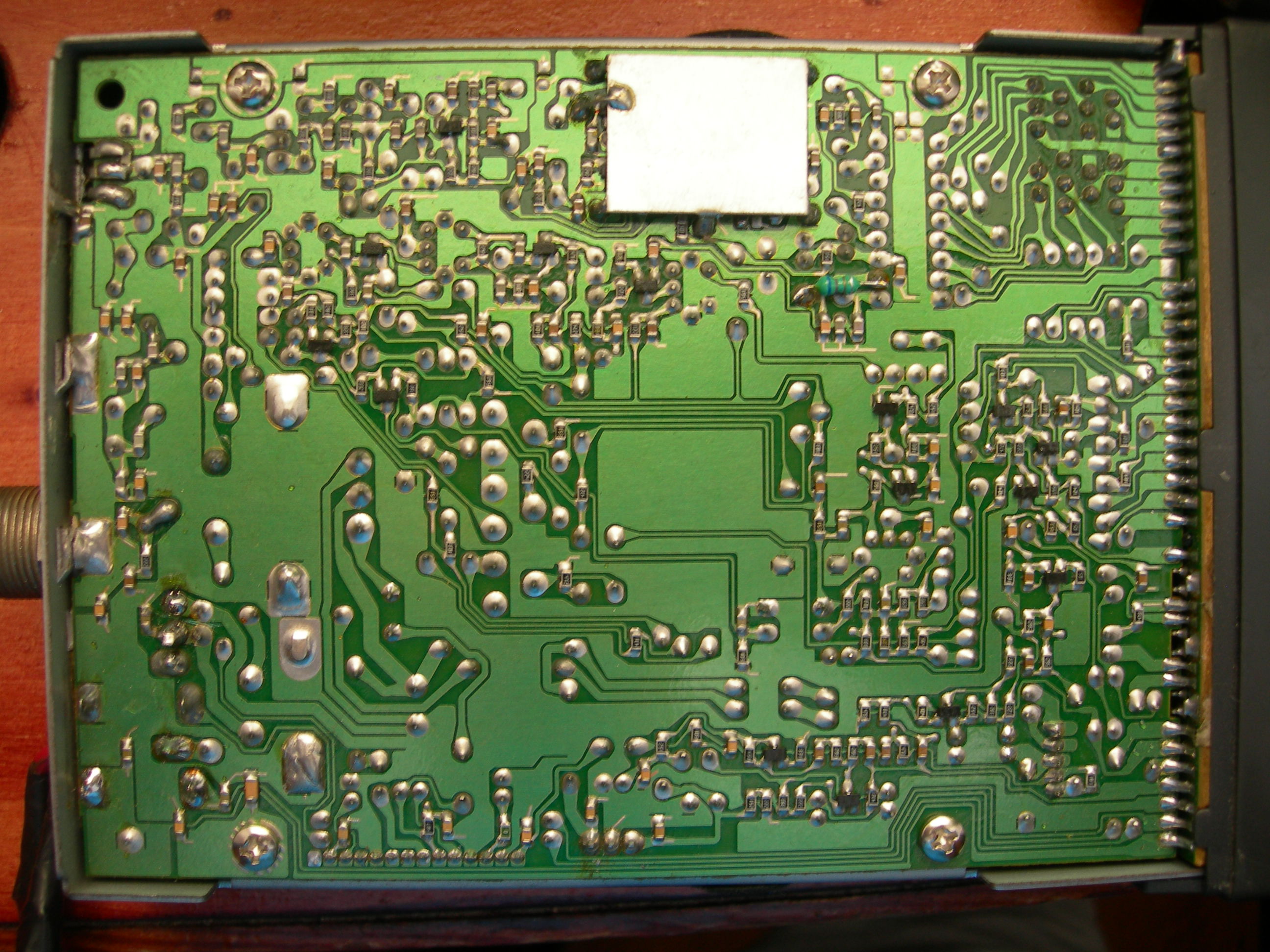

    Lewy dolny róg zdjęcia , od śrubki na prawo masz przy samym brzegu płytki masz 14 punktów lutowniczych, widać tam zimne luty.

    Znajomy serwisant sprawdzał wejście antentowe i stwierdził, że przerwana jest ścieżka prowadząca sygnał z wejścia antentowego do radia. Dla pewności poprawił jeszcze połączenia masy.
    Podejrzane luty były w porządku.
    Czy potrafiłby ktoś z Was na załączonym zdjęciu odszukać wspomnianą ścieżkę i możliwe miejsce uszkodzenia, chciałem zobaczyć jak to wyglądało?
  • #15 8408618
    Kojot89
    To czy pomogło muszę jeszcze poobserwować.
    Zdjęcie zostało wykonane przed naprawą, więc jeśli będzie widoczne uszkodzenie, to zobaczę na zdjęciu, zapamiętam i może się przyda na przyszłość.

    Miałem ten sam problem.
    Miałem zimny lut i u Ciebie na zdjęciu też widać.
    Popraw lutowanie w miejscu zaznaczonym na obrazku i daj znać czy się powiodło.

    Poprawienie lutowania rozwiązało problem.
