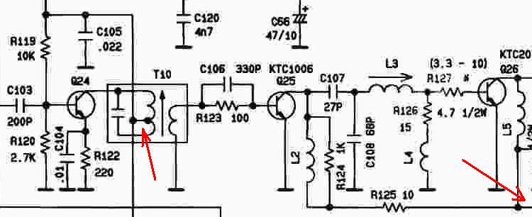

    witam brak tx c2036 sprawna c2075 tez rezystor zasilający ok odbiór ok natomiast przy nadawaniu zapala się tx a diody wychodzace nie natomiast na c 2036 mam 5V a na c 2075 9V patrzyem inne posty plyta przeutowana cala
  • #2 8355697
    PLEXI
    Poziom 24  
    Czy wymieniałeś końcówkę i driver? jeśli tak , to duże prawdopodobieństwo że natknąłeś się na tzw. malowanki.
    Jeśli masz częstotliwościomierz zmierz jakiej częstotliwości sygnał wchodzi na bazę drivera.
    Ponadto sprawdź czy radio po zapaleniu diody TX pobiera około 1A , jeśli tak , to radyjko nadaje ale niestety nie na paśmie CB, może nadawać gdzieś obok :)

    Skąd tu się wziął 2SC2036? Co to za napięcia 5V i 9V ?
  • #4 8358300
    misiek8
    nie mam miernika do częstotliwości a 2sc2036 jest wszadony jako draiver a napiecia zasilajace dravier 5v i koncówkę 9v przy odbiorze
  • #5 8358384
    SP5ANJ
    Spoczywaj w Pokoju
    Sprawdź opornik 10om R115 (lub R125 - inna wersja), Jest to opornik "zasilający" driver nadajnika.
    Jeżeli spalony to wymień ale na 50om .
  • #6 8359038
    SP8JZ
    Poziom 33  
    Napięcia na kolektorach powinny być równe Vcc minus 0.7V. Dasz radę zmierzyć wartość prądu na filtrze T10 przy wciśniętym PTT? Sprawdź wszystkie rezystory

    witam powracam do tematu nadawanie jest już wina filrta T9 i Q23 filtry przestawione, sychać mnie ok odbiór jest ok tylko nie wychylają się diody przy nadawaniu a przy odbiorze są

    Filtry należy dostroić.
  • #9 8377239
    misiek8
    filtry wstawiłem z innej onwy ponieważ ktoś tak kręcił filtrami że się rosypały.
  • #10 8377894
    SP8JZ
    Poziom 33  
    Ktoś rozstroił nadajnik i trzeba zrobić tak jak było. Tak mi się wydaje
  • #11 8396677
    misiek8

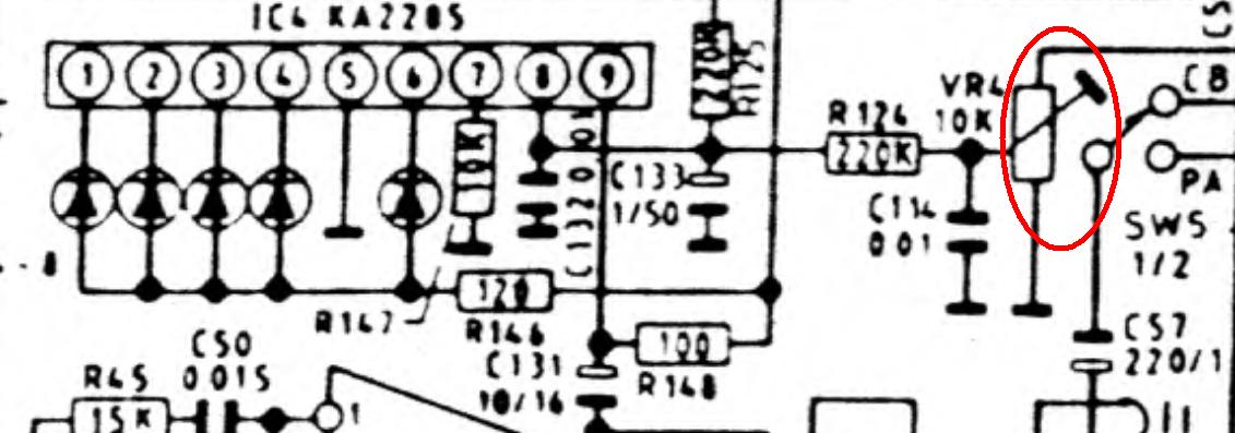

    Witam wymienielem draver na 2sc1006 i nic sie nie zmienilo skalasie nadal nie wychyla
  • #12 8397339
    SP5ANJ
    Spoczywaj w Pokoju
    misiek8 napisał:
    ... nic sie nie zmienilo skalasie nadal nie wychyla
    To sprawdź prk VR4 i ustaw sobie poziom wyświetlania na jakich chcesz.
