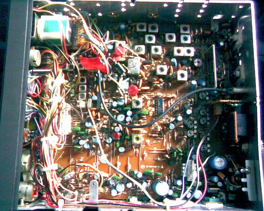

    Witam , niedawno zakupiłem radio i po zaglądnięciu do środka zaciekawił mnie taki o to pajączek z przełącznikiem na przednim panelu jest to jakis filtr? na usb po przełączeniu polepsza sie odbiór.nie jest to przejście w zera mam miarkę i po włączeniu nic się nie zmienia.

    Fotki są gówn..ne więc wywróżyć mogę jedynie z fusów i z tych habazi że to może być "puszczenie" toru AM RX przez filter SSB.
    Jak włączam to na AM to praktycznie mało co słyszę...lecz na USB i LSB wyraźniej słyszę dalsze stacje.

    Kolego bez urazy, ale mógłbyś się pofatygować o schemat (który jest ogólnodostępny). Zaznaczysz elementy i wtedy wszystko się wyjaśni. ADE dobrze Ci napisał, że z tymi fotkami to jedynie do wróżki wogóle skąd masz ten cytat i w jakim celu ta gruba czcionka?

    wieczorem wrzucę przerysowany schemat.
