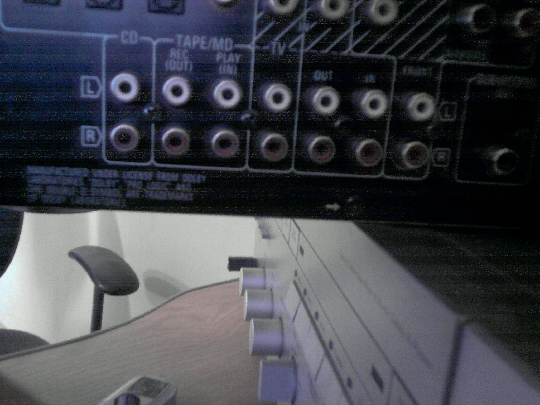

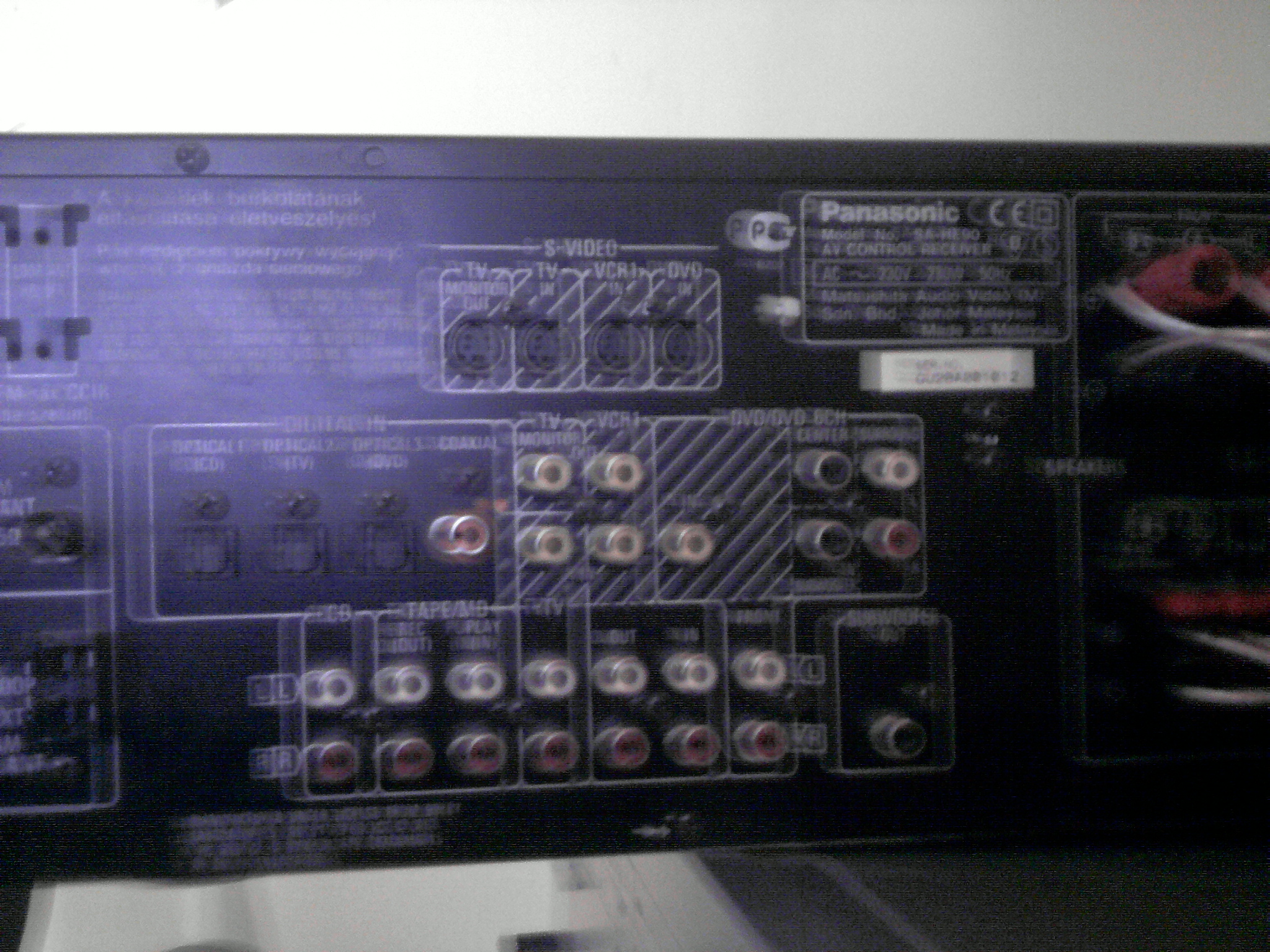

    Mam problem z efektem 5.1 . A więc ten problem jest z połączeniem nie wiem jak podpiąć kable 3x(jack na 2 chinch ) od karty Graficznej do Amplitunera . Posiadam Amplituner "Panasonic SA-HE90" i kartę dźwiękową ""Sound Blaster X-Fi Xtreme Audio "". Proszę o pomoc jeśli będzie potrzebne zdjęcie to je zrobię .Z góry dziękuje ! .

    Zrób zdjęcia wyjść karty i wejść amplitunera. Czy ta karta nie ma wyjścia cyfrowego?

    Djice7
    Karta Graficzna . Zdjęcie z internetu ponieważ ciężko było zrobić , ale jest zupełnie taka sama

  • #4 8357192
    narkoholik
    Poziom 30  
    " 4 wejścia cyfrowe (3 optyczne, 1 koncentryczne) " - to ze specyfikacji wzmacniacza.
    Karta posiada wyjście cyfrowe zintegrowane (pierwsze po lewej na zdjęciu).
    Najlepiej podłączyć jednym kablem "cyfrowym" z karty typu jack do wzmacniacza odpowiedniego typu (chinch?).
    W ustawieniach audio ustaw właściwości gniazda (digital/mic/line in) na digital out.
    ps. tu masz instrukcję https://www.elektroda.pl/rtvforum/topic1407023.html
    Kabel z wtyczkami z jednej jack z drugiej chinch (coaxial)
    Korzystając z instrukcji obu urządzeń nie powinieneś mieć wątpliwości.
    Możesz podłączyć typowo audio (analog) ale za dużo kabli.
