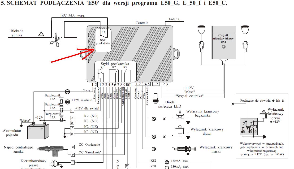

    witam zakupilem alarm eurosec E50 i mam pare pytan do was odnosnie jego instalacji
    gdzie podlaczyc kable ktore odchodza od zaznaczonej puszki na zdjeciu
    pomoc przy montazu alarmu eurosec elite pro E50
    prosze o wyrozumialosc i nie kasowanie tematu:)

    Xus
    co tam jest napisane to widze ale czy i ew gdzie je podlaczyc??

    Troszkę odkopie temat. Mam taki alarm w samochodzie (Skoda Octavia I). Chcę wymienić na nowy i mam takie pytanie.
    Te przewody co lecą do "Blokady silnika" zaznaczone strzałką w poście nr.1 są oba czarne bez oznaczeń. Czy można je podłączyć dowolnie?
  • #7 10391373
    sandal7
    dokładnie , kolejność dowolna
