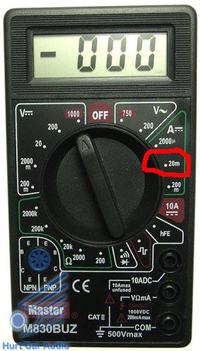

    Witam wszystkich forumowiczów.
    Z moją Skodą Favorit nie było żadnych problemów, pewnego dnia próbuje ją odpalić i zgon, aku rozładowany tak, że ledwo klakson wyduszła dźwięk (swoją droga bardzo ciekawie to brzmiało :lol: ). Pomyślałem że może światła zostawiłem czy coś, lecz na następny dzień to samo. Odłączyłem jedną kleme na noc. Na następny dzień po podłączeniu aku kręcił bez problemu.
    Poszperałem w sieci no i już chyba wszystko sprawdziłem, Mianowicie, po pomiarach wyszło że na postoju bierze mi za dużo (w ogóle ona powinna coś brać, przecież to auto nic nie ma? ) Po ustawieniu na mierniku A 20m wyszło że ucieka na początku 0,09, spada do 0,06 i tak się utrzymuje. Bezpieczniki wszystkie sprawdzone, i wyszło że wszystko ok. Po odłączeniu alternatora dopiero pobór spadł do 0. Ładowanie jest ok 13,8V. Wyczytałem, że prawdopodobnie jest to uszkodzony alternator, a dokładniej mostek diodowy, który wystarczy wymienić.
    Jakieś koncepcje ? Jak upewnić się czy to napewno te diody ?

    I jeszcze takie troche głupie pytanie, Jeśli an mierniku ustawiam pozycję A 20m, i wyświetla mi się pobór 0,09 to oznacza że pobiera mi 90mA ?
    Nie!!! Wartość przez Ciebie zmierzona to 0,09mA czyli 90µA.
  • #6 8362151
    krzyjak
    Poziom 29  
    Na zakresie 20 mA wynik pomiaru widniejący na wyświetlaczu 0,09 oznacza, że wartość płynącego prądu wynosi 90 µA. Raczej to nie możliwe by taka była wartość płynącego prądu przy wyłączonym zapłonie, więc chyba masz ustawiony zakres 20 A wtedy taki wynik na wyświetlaczu wskazuje na wartość 90 mA. Jeśli rzeczywiście płynie 90 mA, to taki prąd raczej nie wskazuje na uszkodzenie alternatora. Tym bardziej, że piszesz, że później spada.

    Dla ścisłości, miernik jest ustawiony tak gdy sprawdzam pobór pradu na postoju: Alternator pobiera prąd na postoju.
    Czyli ile wskazuje?

    Jak miernik jest na zakresie 20mA i wskazuje 0.09 to jest to 90uA. Co ze względu na wiek auta jest możliwe, bo nic tam prądu nie pobiera po wyłączeniu zapłonu, a 90uA to tyle co nic. Po prostu padł Ci akumulator i tyle. We współczesnych autach pobór prądu na wyłączonym zapłonie to 40-60mA.

    Mierz na zakresie 10A !, każdy inny pomiar jest niewiarygodny ze względu na dużą rezystancję bocznika amperomierza, oczywiście trzeba przepiąć kabel na mierniku w stosowną dziurę

    Daj spokój upływności diod alternatora, bo te 0,1mA to bardzo dobry wynik, jak chcesz mierzyć to mierz na zakresie 10A (inaczej wtedy podłączasz czerwony kabel do miernika - do gniazda 10ADC).

    Przepraszam że podbijam temat ale nie chce zakładać nowego. Otóż czy jest możliwe że samochód na postoju pobiera tylko 50-60 µA? Wyładowuje mi się akumulator i postanowiłem go sprawdzić co dało właśnie taki wynik. Pozycja 20m. Czerwona igła w gniedździe 10A, czarna w com. Sprawdzam podłączając czerwoną igłę do odłączonej klemy czarną do + akumulatora (szereg). Miernik jak na obrazku w tym temacie. Samochód 12 letni civic. A moje pytanie brzmiało - czy to możliwe że pobór jest aż tak niski? Bo spodziewałem się czegoś zupełnie innego...

    Jednak jest trochę inaczej niż pisałem - przy zmianie pozycji pokrętła na 10A miernik wskazuje 0,06A - jaka jest norma dla aku na postoju? Bo wujek google różnie wskazuje, jedni piszą że jest ok drudzy że jest za dużo. Powie ktoś jak jest?
