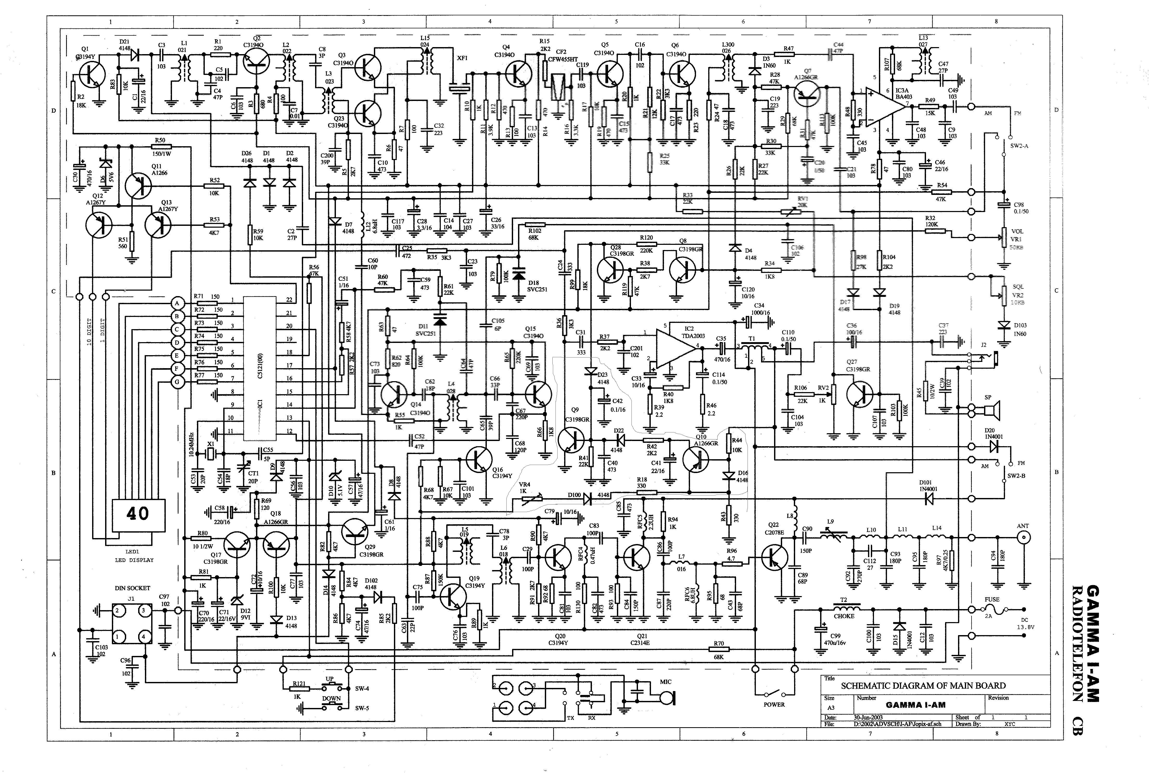

    witam
    Problem wygląda następująco. Dostałem od znajomego CB Gamma I AM ale modulacja wychodząca z radia jest przerywana lub żeby lepiej to określić lepiej skacze z cichej na normalną co daje efekt właśnie tego przerywania.
    Chcąc wyeliminować tą usterkę zacząłem od najprostszego czyli podłączyłem inne mikrofony ale to nie dawało pozytywnego rezultatu.
    Kolejnym krokiem było poprawienie lutów w radiu w celu wyeliminowania zimnych lecz nie przyniosło to znów korzyści.
    Radio ma wile elementów smd których nie chciałem ruszać ale może z waszą pomocą wskażecie mi na co zwrócić uwagę i co sprawdzić w torze nadajnika bo jak domyślam się tu może tkwić przyczyna.
    W celu ułatwienia mi pomocy zamieszczam schemat radia i proszę o pomoc co mam sprawdzić aby to chodziło <ok>
    Dodano:
    kondensator C 128 czyli 2200µF 25V jest ok
    końcówka mocy czyli c2078 też ok.
    Rezystor R 96 (smd) bez wylutowania ma 5,6Ω ale tu może wpływać dalszy układ chociaż mogę się mylić.
    Zastanawiam się nad TDA czy ma coś wspólnego przy nadawaniu czy tylko zapewnia odbiór a tu zdania na elektrodzie są podzielone bardzo w tej sprawie
    Na mierniku pokazuje ciągle tą samą moc podczas modulowania bez żadnych wahań.
    Jak komuś coś przyjdzie do głowy co mam sprawdzić to pisać proszę :)
    Dodano:
    coś mi tu pachnie jak by to był ogranicznik modulacji ale jak to znaleźć :)
    działam dalej :)

    #4 8401455
    SP5IT
    Gamma ma taką nędzną modulację w Am z powodu źle działającego limitera. Wywal go i modulacja będzie OK.
    W przypadku zastosowania mikrofonu ze wzmocnieniem uważaj żeby nie przesadzić z poziomem modulacji.
    Michał

    #6 8411096
    maylo
    Przetnij R44 i daj znac o efektach.
  • #7 8414625
    lepper_pl
    jako że dziś nocka to miałem czas z rana zajrzeć do środka
    Sprawdziłem diody i są ok.
    Potem zgodnie z zaleceniem odłączyłem R44 który jest sprawny i teraz modulacja jest ok.
    Tak więc jeszcze jedno pytanie czy odłączenie wystarczy czy należy wprowadzić jeszcze jakieś zmiany żeby nic się nie stało z trafo do którego ten element jest podłączony ?

  • #12 8622137
    Arek_mały
    Olek II napisał:
    Witam, ten R44 zamiast 10kΩ, daj 47KΩ. Robiłem to wczoraj, efekt świetny.
    Ps. Może być tak, że ten rezystor trzeba będzie dać większy jak 47KΩ zależy to od wzmocnienia tranzystorów.
    nie moge faktycznie znalezc na płycie oznaczenie R44 ... jest np R43 lub R223 le nie mogę odszukac napisu R44
    Czyzby jest inaczej opisany? czy ja niedowidzę...
  • #13 8622337
    maylo
    Prawdopodbnie masz nowszą wersje gammy gdzie ten problem z modulacją został rozwiązany i nie trzeba nic przecinać...
