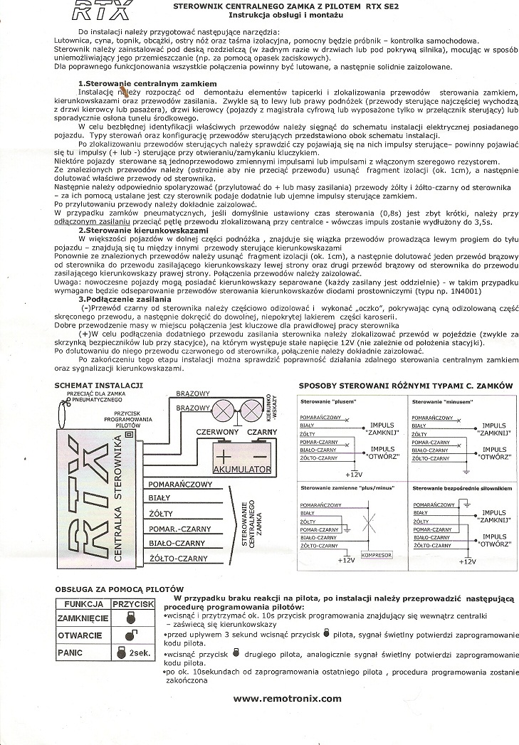

    witam panowie , panie :) zakupiłem o to taki centralny zamek na lewe i prawe dzwi na pilociki :) RTX SE2 wszystko fajnie cacy :) z centralki wychodzi 10 kabli. dwa brązowe na kierunkowskazy , czerwony czyli plus 12V ,czarny czyli masa, i zostało 6 przewodów po 3 na siłownik lewy i prawy , na lewa stronę na siłownik wychodzą 3 kable koloru "pomarańcz,biały,żółty. na prawa stronę z centralki na prawy siłownik pomarańczowo-czarny,biało-czarny ,żółto-czarny :) nio i w sumie dotąd to rozumiem :) i wiec tak :) w corsie mam już centralny ale zamykany na kluczyk :) i chciał bym by centralny dzialal po przekręceniu kluczyka i po wciśnięciu przycisku na pilota :) znalazlem stara centralkę pod kierownica , wychodzą z niej 6 kabli czerwony to wiem ze plus 12V , reszta jest koloru "biały, brązowy, czarny,zielony,niebieski" z lewej i prawej strony w aucie mam już siłowniki z każdego wychodzi 5 kabli z lewego i prawego, z tego co widzę kable wychodzące z siłowników sa tez tego samego koloru co kable wychodzące z centralki i po prostu połączone kolorami centralka kolorami jest podłączona z lewym siłownikiem pod piny i do tych pinów tez jest podłączony prawy siłownik , i jak przekręcam kluczyk to wszystko działa i zamyka i teraz panowie jak podłączyc pod to nowa centralkę na pilota :(?? by zamykało na kluczyk i na pilot ??? nie wiem jak się podpiąć z nowa centralka pod kable które już są :(

    Podepnij pod biały i brązowy w ten sposób

    oki czyli tak mam sie podpiac :) spróbuje :) sorka :) z tym zalacznikiem 1 temat na tym forum :) i nie zauważyłem :)
    dzieki kolego dziala :) mam jeszcze tylko proboblem z podlaczeniem kierunków , zcentralki nowej wychodza dwa kable brazowe na kierunek lewy i prawy :) wiem ze trzeba podlaczyc sie pod kable za bezpiecznikami , sprawdzalem które sa od kierunków jeden bezpiecznik jest od awaryjnych i jeszcze jeden jak wyjme to , awaryjne dzialaja ale od wlaczania kierunków za pomoca manetki nie dzialaja , szukalem bezpieczników lewa , prawa strona ale zadnego takiego chyba nie ma

    przewody czarno-zielony i czarno-biały znajdujące sie w złączu na lewym słupku przy nogach kierowcy
