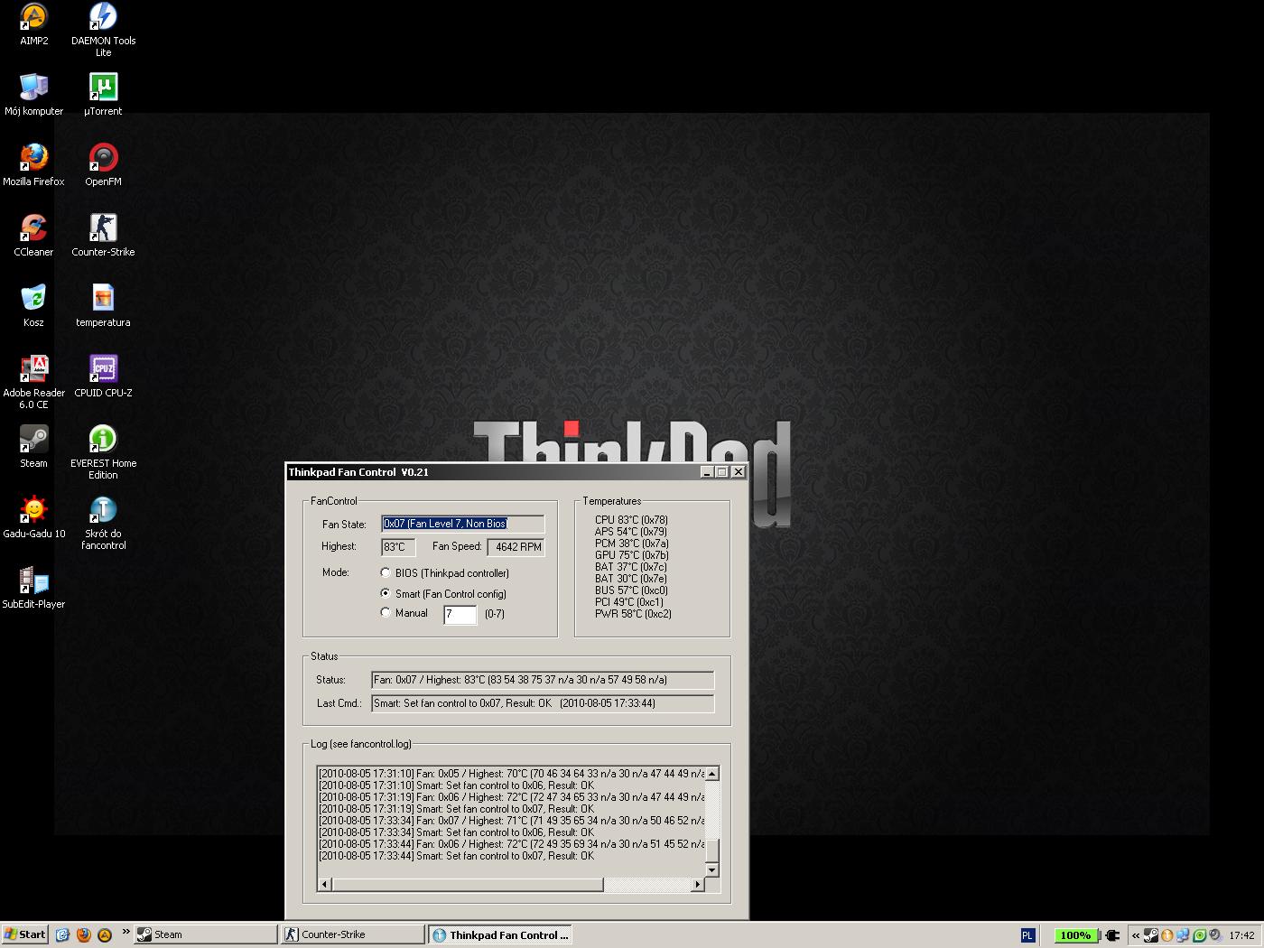

    Potrzebuje pomocy w dobraniu odpowiedniej pasty do pentium m 2,13 do mojego ibm'a.
    Wyczyscilem radiator i temperatura siega przy obciązeniu 90°C mam jakąś paste firmy revoltec diamond, ale gdzieś czytałem ze najzwyklejsza pasta silikonowa jest dobra. Czy te procesery powinny mieć taka temperaturę??

    Teoretycznie PM'y moga pracowac w temperaturze 0-100st.C
    Jednak 90st to troche duzo. Pasta w sumie nie ma znaczenia przy takich temperaturach. Pomiedzy dobra a zla bedzie roznica kilku stopni co u Ciebie nic nie zmienia. Poloz rowna warstwe nawet zwyklej pasty i powinno byc ok.

    no dobrze ale jak dużo tej pasty mam nałożyć? 1 milimetr? Więcej?taka zwykła silikonowa może być?

    Zasada jest taka - im mniej tym lepiej byle caly rdzen byl pokryty. wez troche pasty z tubki, jakas linijke, zyletke czy cos podobnego i ladnie rozprowadz. W sumie jesli mocno docisniesz to i tak nadmiar pasty wyleci. Tak zwykla sylikonowa jak najbardziej moze byc,

    cholera miałem jakas szarą dość rzadką pastę ze sproszkowanymi diamentami czy jakoś tak i ja nałożyłem ,ale raczej za grubo... myśle że tak z 1,5 milimetra? czy mogło zaszkodzić? myślisz że taka silikonowa będzie lepsza?

    Nie zmieniaj pasty na zwykla skoro polozyles revolteca. Jesli utrzymuje sie temperatura 80-90st. pod 100% obciazeniem to chyba byl olal sprawe, tym bardziej, ze zrobiles wszystko co mozliwe. Sparwdz jeszcze czy na pewno cooler przylega idealnie do rdzenia procesora - jesli tak to skrec wszystko i dzialaj. Tak jak napisalem w 1 poscie, temp. max dla PM to 100st. C

    Witam Kolego jajco72. Już piszę co i jak z tym obciążeniem. Gdy laptop IBM T43p jest włączony to ma 64 stopnie... Gdy uruchamiam grę internetową Counter Strike wtedy temperatura sięga 92 stopni. Cpu i gpu są podpięte pod jeden radiator i temp gpu jest mniejsza jedynie o kilka stopni od procesora...

    Możesz jeszcze spróbować z podkładką chłodzącą.
