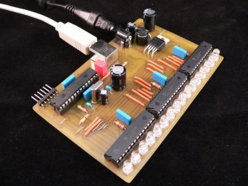

    Poniższy projekt przedstawia diody świecące w rytm muzyki. RGB LED VU Meter podłączony jest do komputera przez port USB. Oprogramowanie, które odpowiada za prawidłowe działanie diod, bazuje na otwartym kodzie. Zostało napisane w języku Visual Studio C#. Działa z systemem Windows Vista i Windows 7. Jak twierdzi autor projektu, wykonanie go od strony technicznej było bardzo proste. Gniazdko USB, mikrokontroler PIC18F2550 i 16 wysoce intensywnych diod migających w rytm muzyki pod kontrolą trzech szesnastokanałowych układów wykonawczych TLC5940. Poniżej film. Szczegóły wraz ze schematami i oprogramowaniem do pobrania ze źródła.

    Hmm.. strasznie pokomplikowany projekt... Szczególnie zasilanie... 500 mA z USB powinno wystarczyć...

    Przyjmując że pojedyncza dioda bierze 20mA, to 16 diod RGB będzie brało maksymalnie 20x16x3=960mA.

    Jak sie cos robi raz a porzadnie to nie zaklada sie, ze akurat polowa diod bedzie swiecila w tym samym momencie. Zaklada sie najgorsza opcje i pod to sie konstruuje. Skoro lacznie jest 1 A, to nie mozna tego podlaczyc pod USB. Dodatkowo przy poborze w okolicy 0,5 A napiecie portu USB spada, u mnie np. przekraczajac napiecie okreslone w wymaganiach co do zasilania USB.

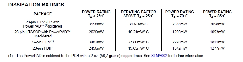

    Jeśli zastosujesz prądy które napisałeś, przekroczysz maksymalną wartość strat mocy, która dla układu jest dla obudowy SSOP 3958mW.
    Jeśli zwracasz mi więc uwagę, poczytaj dokładnie karte katalogową.
    Obudowa SSOP??? Freddy, proszę Cię.
    Przyznam, że mogłem przestrzelić z tym 120mA na kanał i wtedy moc strat faktycznie by była przekroczona. Natomiast jeżeli chodzi o 18mA na kanał * 16 kanałów, to na pewno nie przestrzeliłem. Potwierdza to także wzór na moc strat. Nie wiem skąd wziąłeś swoje twierdzenie, że przekroczę maksymalną moc strat, ale powiem jak ja ją obliczyłem gdyż interesuje mnie tylko merytoryczna dyskusja i staram się popierać swoje wypowiedzi dowodami.
    Na stronie 15 w nocie katalogowej znajduje się wzór na moc strat.
    Dla naszego przypadku podstawiamy wartości najbardziej pesymistyczne (!):
    5V - VCC: device supply voltage
    60mA - ICC: device supply current
    5V - VOUT: TLC5940 OUTn voltage when driving LED current
    18mA - IMAX: LED current adjusted by R(IREF) Resistor
    63 (pełna jasność/prąd) - DCn: maximum dot correction value for OUTn
    16 - N: number of OUTn driving LED at the same time
    1 (wypełnienie PWM 100%, czyli świecenie ciągłe) - dPWM: duty cycle defined by BLANK pin or GS PWM value
    VOUT przyjąłem 5V, gdyż nie jestem pewien i nie chciało mi się szukać co oznacza. Może też oznaczać napięcie przyłożone do nóżki układu scalonego które będzie równe około 1.5V (reszta napięcia będzie odłożona na diodzie LED zakładając, że napięcie na niej jest równe 3,5V). Ale okej... załóżmy to najwyższe możliwe napięcie dla naszego spokoju ducha. Kto wie co tu na prawdę powinno być podstawione?
    PD = 5V*0.06mA + 5V*0.018mA*1*1*16 = 1.74 W = 1740 mW
    Autor projektu użył sterownika w obudowie PDIP, a dopuszczalna moc strat dla niego to 2456mW. W związku z tym mieścimy się w dopuszczalnej mocy strat. Czyżbym coś źle policzył?
    Oczekuję wyłącznie merytorycznej odpowiedzi.
    A! Znalazłem też błąd w moim tekście.
    (All output ON, VO = 1V, Riref = 640Ω ) - to jest opis dla prądu pobieranego przez sam sterownik a nie płynący przez jego wyjścia.
    Pa podstawie powyższego w dalszym ciągu twierdzę, że układ może spokojnie działać dla diod zasilanych prądem 18mA/sztukę co daje 288mA na jeden sterownik.
    Pozdrawiam!
  • #10 8376119
    Freddy
    Oczywiście chodziło o HTSSOP, zjadło mi literki. Jeśli chodzi o PDIP, to ma mniejszą dopuszczalną moc strat, ale też się mieści.

    Witam. Mógłbym się dowiedzieć ile wynoszą koszta takiego spektometra?? a także czy płytka była ręcznie "rysowana"?
