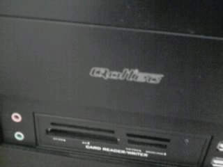

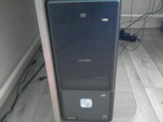

    Poważnie myślę nad zakupem panelu bocznego z oknem.
    Mój problem polega na tym, że nie mogę znaleźć ściany która będzie pasować do moje obudowy, proszę o ewentualne wynalezienie dla mnie takowej ścianki, może będzie pasować z innej firmy. proszę nie pisać abym sam sobie zrobił. Mam zamiar przeznaczyć na to max 70 zł z przesyłką.

    Nawet nie podales modelu obudowy, ktory masz teraz....
    Wejdz w specyfikacje swojej obudowy, sprawdz rozstawy mocowan i poszukaj czegos. Choc szczerze watpie zebys cos znalazl.
    Predzej udaloby Ci sie kupic nowa obudowe z oknem za te 70zl, a juz na pewno po sprzedazy obecnej.

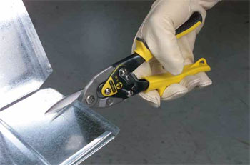

    Nikt nie prowadzi sprzedaży osobnych bocznych paneli z oknem - na allegro jest kilka aukcji ale dotyczą firmowych bud thermaltake'a - koszt takiego boku to około 80-90zł.... naprawde szkoda pieniędzy. Postaraj się zrobić sam lub poproś kogoś o pomoc bo to nie jest trudne.
    W castoramie plexi 4mm kosztuje 93zł /m2 - Tobie wystarczy kwadracik 50cm-50cm - przytną Ci go na miejscu za darmo więc koszt plexi to 23zł!
    Okno najlepiej wyciąć nożycami do blachy lub szlifierką. Nie wymyślaj jakiś wypasionych zawijasów - na początek wytnij zwykle okno kwadratowe lub prostokątne z zaokrąglonymi rogami. Nożyce do blachy można kupić juz za 49zł.
    Kupno panelu bocznego obudowy z oknem
    po cięciu trzeba oszlifować pilnikiem wewnętrzne krawędzie. Można bawić się w uszczelkę ale lepiej poprostu przykręcić plexi śrubkami. Ostrożnie z wierceniem w pleksi - zeby nie pękła. Arkusz 50cmx50cm będzie oczywiście za duży ale mozna go przyciąć wyrzynarka do drewna.
    Możesz też iść na łatwiznę i boczny panel w całości zrobić z pleksi - zmierz dokłądnie bok i podaj te wymiary facetowi w castoramie - wytnie Ci taki wymiar jaki potrzebujesz. Pozniej zrób tylko otwory w odpowiednich miejsach i przymocuj.
    to nie ejst trudne, powodzenia.
