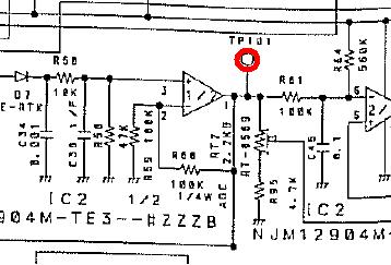

    Posiadam radyjko jak w temacie i od pewnego czasu mam problem.
    Pojawił się on prawdopodobnie po wyciągnięciu anteny przy włączonym i ustawionym na odbiór CB.
    W chwili obecnej radyjko nadaje, ale prawie nie słyszę odbioru. Jak ktoś nadaje to czasem jest strasznie słaby i cichy sygnał, ale na ogół słychać tylko szum.
    Czekam jeszcze na filtr częstotliwości pośredniej, czytałem że to on może być winny. Choć jak sprawdziłem podczas pracy pomiędzy wejściem a wyjściem mam 1V - gdzieś wyczytałem że tak powinno być jak jest sprawny.
    Proszę o pomoc co mogę jeszcze sprawdzić.
    Sprawdzałem jeszcze diody D1 i D2--> 1SS356 na wejściu układu wzmacniającego - zdają się być dobre.
    Jak mogę sprawdzić poprawność działania wzmacniacza sygnału RF AMP (2SC2714) - Q1 ?
    Proszę o poradę jak można rozwiązać ten problem.
    Dodam że antena jest zestrojona z radiem i działało bardzo dobrze, do czasu... feralnego wyciągnięcia anteny.
    Z góry dziękuje za wszelką pomoc!!!

    Na początek sprawdziłbym napięcie na ARW (Automatyczna Regulacja Wzmocnienia) odbiornika.

    Przed chwilą sprawdziłem przy skręconym RF Gain do zera(w lewo) napięcie wynosi zero, przy rozkręconym na maksimum około 1,5 V. Domyślam się że to będą prawidłowe wartości. Dziękuje za podpowiedz

    SP5ANJ jak coś złapie to napięcie na TP101 skacze do około 1,9 V (RF Gain rozkręcone na maksimum, SQ jest w połowie zakresu). Dodam że testuję na zakresie AM.

    Z całą powagą i stanowczością, nie opowiadaj bajek. Co ma końcówka mocy w.cz. do czułości odbiornika? To pewnie po wylutowaniu tranzystora końcówki w.cz, odbiornik przestanie odbierać cokolwiek. Nie szukasz tam, gdzie trzeba. Zostaw nadajnik, zajmij się torem odbiorczym.

    Olek II miałeś racje. Wymiana filtru rozwiązała definitywnie sprawę. Choć wymiana końcówki jak już napisałem poprawiła lekko stan działania (odbiór) - nie mam pojęcia może nie działała do końca poprawnie - zakłócała odbiór, aż takim specjalistą nie jestem. Antenka nie wymagała korekty.
