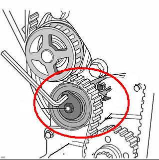

    Witam! auto jak w temacie 98r rozrząd z napinaczem, problem polega na tym że pasek jest za luźny, wymieniłem kompletny rozrząd z pompą stary pasek ma 135 zębów nowy tyle samo a mimo to pasek jest luźny, proszę o porade

    pioart
    A zwróciłeś uwagę na prawidłowe ustawienie tego elementu ?

    pachnies
    Witam napinaczem kręciłem we wszystkie strony, wygląda to tak jakby pasek był o ząb za długi tylko czy to możliwe że są dwa rodzaje pasków ten ma 135 zębów

    pachnies
    Pasek jest identyczny jak poprzedni pompa i napinacz także tyletylko że na starym pasku też był luz a ztego co się dowiedziałem to pierwszy włściciel zmieniał rozrząd w serwisie, pozatym według katalogu części jest właśnie ten pasek no i tak mi chodzi po głowie że może jest jakiś błąd właśnie w tych katalogach i tak to mechanicy składają ale to nie jest tak jak byc powinno wkońcu to napinacz powinien eliminować luz paska a w tym przypadku występuje jak niepotrzebna rolka, a może wiecie od jakiego auta dopasować pasek oczywiście o tym samym kształcie i skoku zęba i długości 133-134z ? pozdro

    pachnies
    Dobra poskładane winny był napinacz który był źle odlany i zadzior nie pozwalał go obrócić
