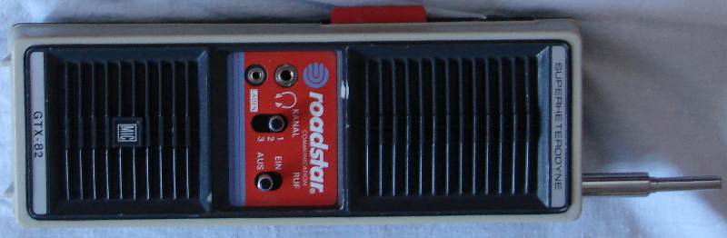

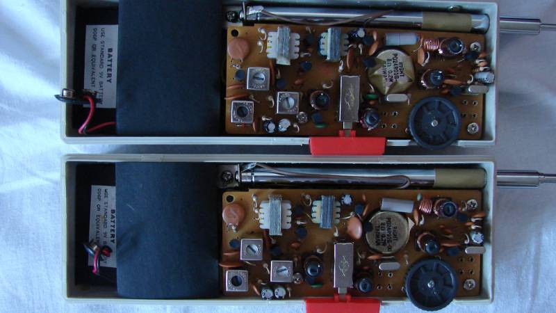

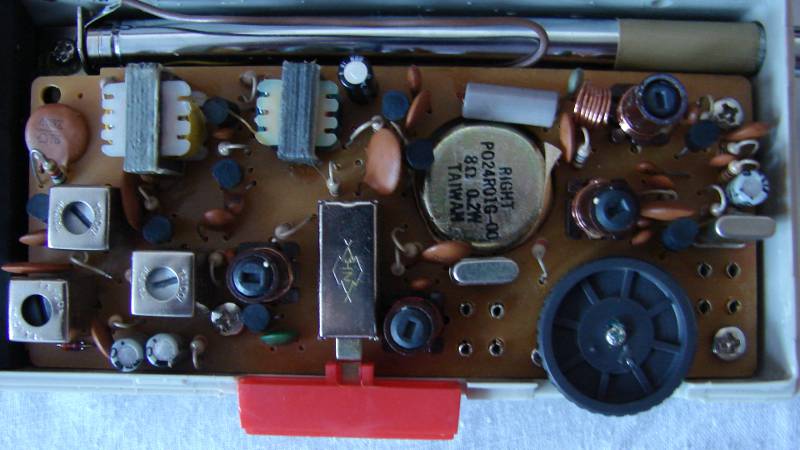

    Nabyłem na targu walkie-talkie Roadstar GTX-82 zasilane baterią 9V. Okazało się, że chociaż jedno z nich nadaje, a drugie odbiera na pokaźną odległość 1km, to komunikacja nie działa w drugą stronę. Jeśli postawię je naprzeciw siebie włączone i nacisnę przycisk do rozmowy jednego z nich pojawia się pisk sprzężenia zwrotnego. Jeśli jednak nacisnę przycisk drugiego z nich, pojawia się krótki pisk a potem cisza. Podejrzewałem że przycisk jest uszkodzony, ale pomierzyłem go i okazał się sprawny. Płytka z obu stron wygląda poprawnie. gdzie powinienem szukać uszkodzenia? Poniżej zdjęcia.
    P.S. Mam jeszcze inne pytanie. Na płytce znajdują się 2 kwarce. Pierwszy licząc od strony baterii ma 26.670mhz a drugi 27.1258mhz. Obok nich znajdują się miejsca na włożenie dodatkowych kwarców na inne kanały. Na jakiej częstotliwości działa to walkie-talkie?

    Witam radia pracują na częstotliwości 27.1258MHz. Pośrednia to 455KHz. 26.670 to kwarc odbiornika. Natomiast co może być uszkodzone, to trzeba zrobić pomiary napięć. Masz dwa egzemplarze, to na zasadzie porównania możesz dojść do uszkodzenia. Najpierw przyjrzyj się kwarcom w tym niesprawnym radiu, może coś nie kontaktować.

    Udało mi się dojść z do tego że jeden z kwarców jest uszkodzony, dokładniej ten w urządzeniu które nadaje, a nie odbiera. Wszystko już działa. Dziękuję za pomoc, temat do zamknięcia.
