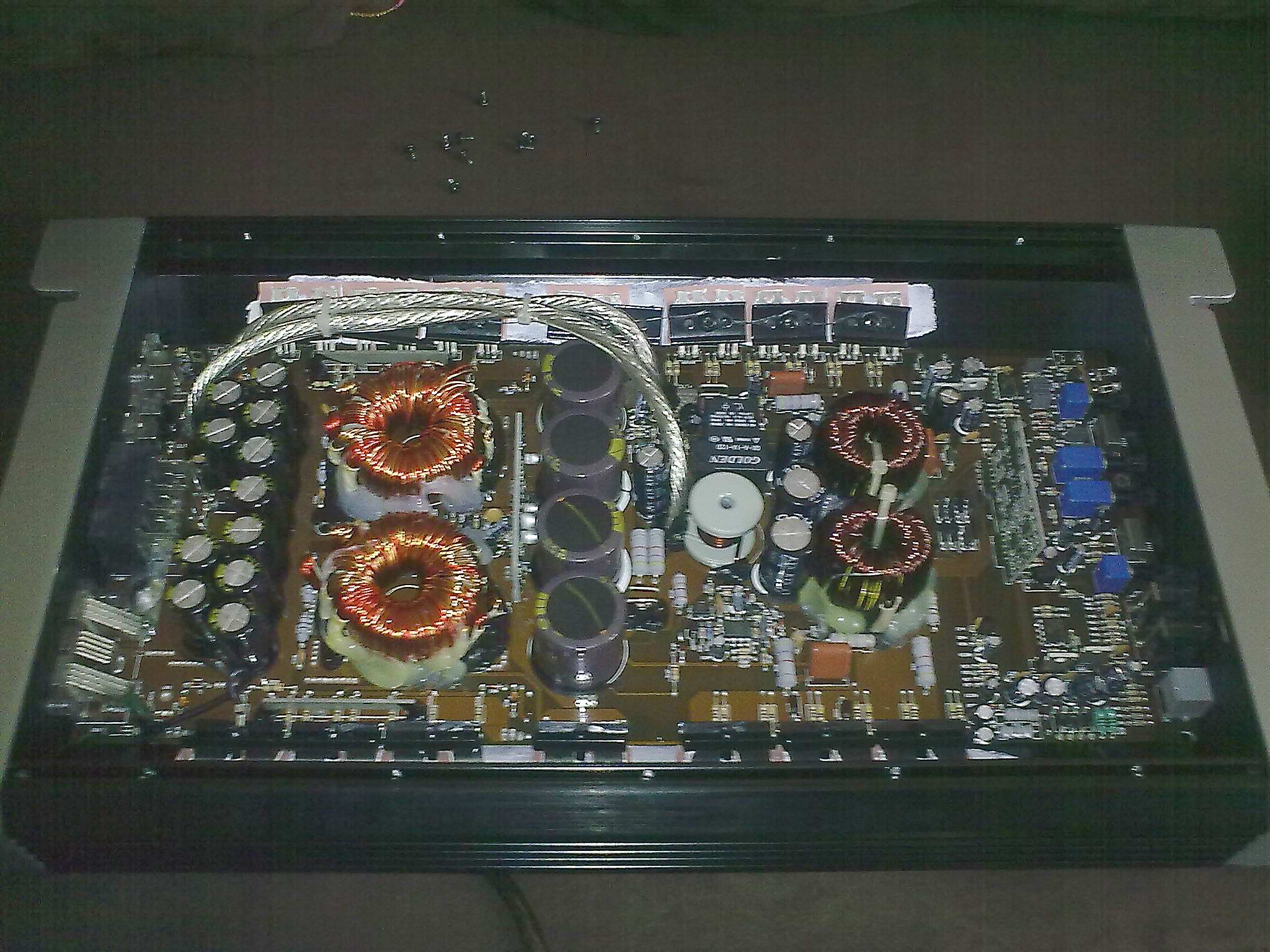

    Potrzebny mi mocniejszy monoblock. Obecnie mam w/w peiyinga ale zastanawiam sie czy ten buszmen nie bedzie lepszy?Buszmena nie slyszalem a opinie czytalem rozne. Na jakosci mi nie zalezy bo ma to byc do db dragu. Wnetrze peiyinga w stosunku do buszmena wyglada nieco grozniej. Pytanie jak w praktyce?

    BM PCH 990 ATX to nie monoblok tylko 2 kanałówka stabilna w mostku oficjalnie do 4 Ohm ( działa też na 2 Ohm ponoć ale wiesz jak to jest ... ) Jeśli interesuje Cie dBDrag to musisz szukać mono i spinać głośnik na 1 Ohm .....
    I tak wszystko zależy od głośnika jaki masz i jego cewek ....

    Peiying 1K76D ma koło 900- 1 kw przy 1 ohm - real
    Z sonic 15 '' wycisłem z tego 142 db, co do Boschman 990 atx miałem ZX3- T2D to jest ten sam wzmacniacz ( mostek real 650 - 700rms ) z yakuza 15'' - 140,4db.
    Co do 1K76D to przy 1 ohm już swoje pobiera i jak ma być dobrze to alternator minim. 90A ( kable i zała reszta to już nie wspomnę. )
    1K76D można zamienić ale na PSX-D2 a nie 990 atx.
    ps.akira7 - zmniejsz zdjęcia.
