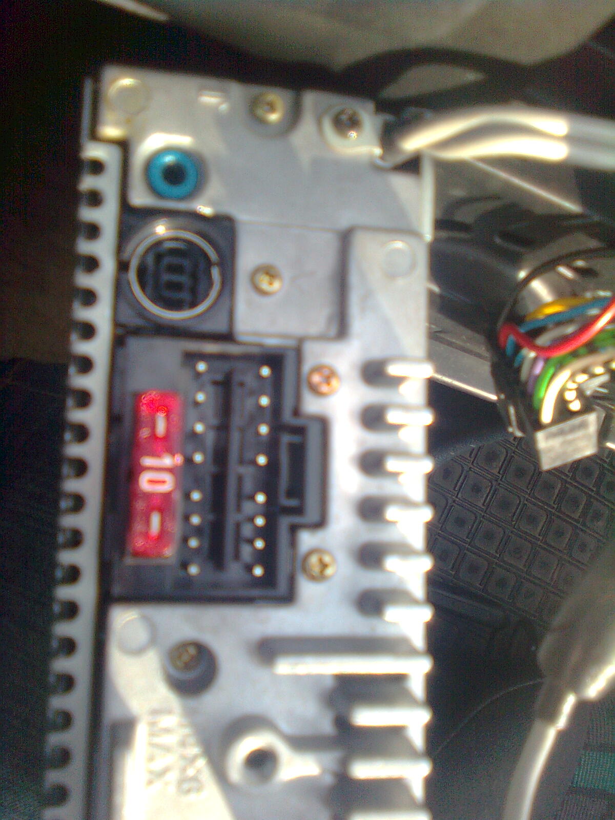

    Mam dwa pytania odnoście radyika sony cdx-c780r.
    Czy jest jakaś możliwość podłączenia jakiegoś odtwarzacza np. mp3, telefon itp do tego radyjka?
    Dodaje zdjęcia tyłu tego radia. Słaba jakość bo robione telefonem.
    Sony CDX-c780R Pamięć i wejście. Sony CDX-c780R Pamięć i wejście. Sony CDX-c780R Pamięć i wejście.
    Drugi problem związany jest z pamięcią radia. Chdzi o to że po każdym włączeniu radja musze wszystko ustawiać- stacje radiowe, bas, tre, itp. Wszystko sie resetuje po wyjęciu kluczyka. Radio bez kluczyka się nie włączy. Jaka jest tego przyczyna?
    Z góry dziękuje za pomoc.

    Do tego radia nie da się podłączyć auxa trzeba emulator zmieniarki ale takich zbytnio nie ma do kupienia.
    A co do pamięci musisz sprawdzić poprawność podłączenia pamięć ma być cały czas pod prądem a +12 pod stacyjkę. +12 to zazwyczaj czerwony kabel a pamięć żółty albo pomarańczowy. Schemat kostki możesz znaleźć na http://studio24.prv.pl/
