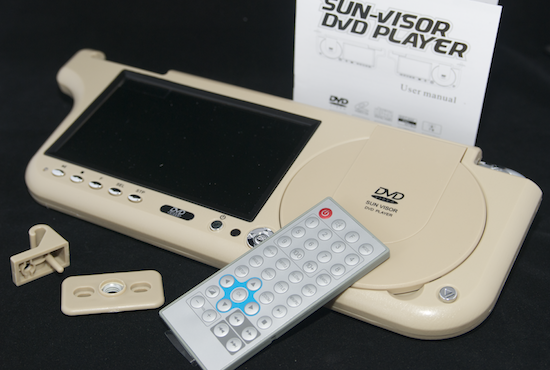

    Kolega kupił sobie takie "cudo", które mu zamontowałem ale chcąc wykorzystać złącze RCA do wzmacniacza, zastanawiam się czy żeby go wzbudzać można wyprowadzić sygnał remote, którego nie ma wydzielonego.
    Standardowo są jedynie wyjścia:
    - rca audio
    - rca video
    - jack audio
    - jack video
    - +12
    - masa
    Czy macie jakiś pomysł jak zrobić z takiego panela użytek do 2 wzmacniaczy, woofer i przód odseparowany?
