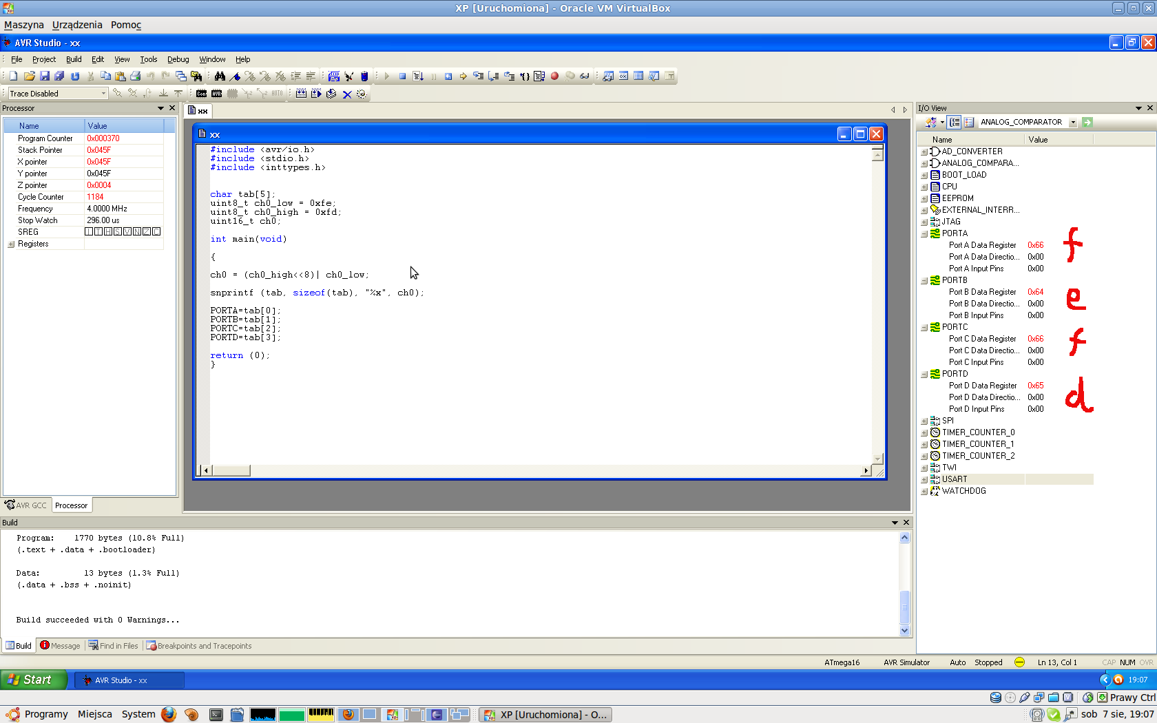

    Odczytuję z czujnika oświetlenia TSL2561 wartości z dwóch kanałów. Na wartość jednego kanału składają się dwa rejestry 8 bitowe. Po odczytaniu wszystkich czterech (CH0_Low, CH0_High; CH1_Low, CH1_High) łączę je w dwa 16 bitowe. próbowałem tak: ch0 = (ch0_high<<8)| ch0_low, ale i tak: ch0 = (ch0_high*0x100) + ch0_low.
    Przez chwilę wszystko odczytuje dobrze, ale jak zbliżę czujnik do żarówki, wartości wzrosną dość mocno, wtedy zaczynają się dziać cuda.... odczytane wartości dla kanału CH1 to: ch0_high:b2 ch0_low:4a, a po złączeniu takie cudo: b4a6 ....
    Dodam, ze od samego odczytu z TWI wszystkie funkcje i zmienne są typu uint8_t, a zmienne CH0, CH1 uint16_t... wczesniej próbowałem z unsigned int, ale było to samo.

    levi_pl
    Wydaje mi się, że operacje przesuwania bitów robisz na ośmiobitowej zmiennej. Zadeklaruj ją jako 16-bitową albo
    - podstaw wartość high pod zmienną szesnastobitową
    - przesuń o osiem bitów
    - dodaj wartość low
    Przyszło mi coś innego do głowy - skoro zawsze przesuwasz o osiem to warto by zadeklarować zmienne w tym samym miejscu pamięci tzn.
    &16bit = &high -1 = &low
    wtedy zapisujesz do high i low a czytasz z 16bit
    Myślę że nie jest to eleganckie i kompilator będzie zgłaszał ostrzeżenia
    Ma ktoś pomysł jak to ładnie zrobić ?
    Jeszcze jedna uwaga - wygląda na to, że większość wartości 16-bitowych jest przechowywana w pamięci jako little endian - bajt w komórce o niższym adresie będzie zawierał mniej znaczącą część wartości a komórka o wyższym adresie będzie przechowywała bardziej znaczącą część wartości.

    _marek napisał:
    Levi_pl napisał ...
    Zmienna jest ok.
    uint16_t ch0 = (ch0_high<<8)| ch0_low;
    zgodnie z priorytetami operatorów powinno to być równoważne zapisowi:
    uint16_t ch0 = ch0_high<<8 | ch0_low;
    Nie mam teraz możliwości sprawdzenia jak to zadziała a ciężko mi to wygooglać. Wiesz jak to zostanie rozbite na poszczególne operacje ?
    Znalazłem w FAQ do avr-libc:
    "Bitwise operations in Standard C will automatically promote their operands to an int, which is (by default) 16 bits in avr-gcc."
  • #6 8381291
  • #7 8381446
    levi_pl
    Troszkę nieprecyzyjnie się wyraziłem. Chodziło mi o to jak będą wyglądały operacje po rozbiciu tego złożonego wyrażenia i chyba sam sobie odpowiedziałem :-)
    Otóż:
    - bajt high będzie rzutowany na wartość 16 bitowa i przesunięty o osiem bitów
    - bajt low będzie rzutowany na wartość 16 bitową
    - oba operandy zostaną poddane operacji sumy logicznej
    - wynik zostanie przypisany zmiennej 16 bitowej
    Jeśli chciałbyś w ten sposób zsumować wartości 16 bitowe do 32 bitowej to nie zadziałałoby to dobrze bo przy przesunięciu bitów o 16 otrzymałbyś same zera.
    Co do tytułowego problemu. Twoja odpowiedź jest trochę enigmatyczna. Czy sugerujesz, że problemem jest tu konwersja do ASCII ?
