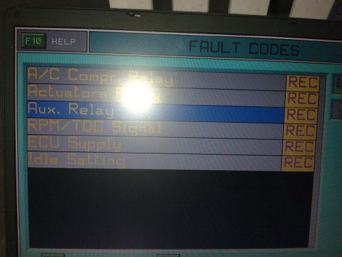

    Panowie podepnę się pod temat, żeby nie zakładać niepotrzebnie nowego.
    Używałem szukajki, ale nie wypluła odpowiedzi na to co mnie nurtuje.
    Otóż.
    Posiadam CC 899 spi 96 rok. Auto tylko na benzynie. Pewnego dnia zaczął pojawiać się problem z odpalaniem. Gdy stoi np całą noc to odpalał na dotyk. Trochę klepał zaworami, ale po uszczelnieniu kultura pracy wracała.
    Wystarczyło, że przejechałem np 1km. Zatrzymałem się na stacji i już nie chce odpalić za pierwszym razem. Tj. rozrusznik kreci normalnie. Po kilku próbach (z reguły po drugiej) odpalał. Zauważyłem, że wtedy nie pracował równo na wolnych obrotach. Tak jakby na ms nie dostawał paliwa. i potrafił sobie zgasnąć przy schodzeniu z obrotów.
    Pozniej znow sobie długo stał i odpalal na dotyk.
    Sęk w tym, że obecnie nie odpala wogóle. Rozruch kręci normalnie jak zawsze ale nic. Iskry są na świecach. Paliwko leje, bo po chwili śmierdzi i czasami kichnie w wydech.
    Wymieniony czujnik temp. cieczy na nowy; przeczyściłem czujnik poł. wału benzyną ekstrakcyjną i odpalał od szlagu a teraz nie pali wcale. Wymieniłem czujnik poł wału na inny uzywany, ale sprawny, czujnik temp.zasysanego powietrza, wtryskiwacz, cewki i kupa....
    Świece wymienione jakiś czas temu na Briski trzyelektrodowe. Iskry są.
    Zrobiony test euroscanem i....
    Po podpięciu okazało się że była masa błędów, ale zapewne wywołana tym, że większość czujników wymieniałem i odpinałem.
    Po wykasowaniu błędów auto nie odpaliło nadal lecz te błędy już się nie pojawiły.
    I teraz mam takie pytanie...
    Czy podczas kręcenia rozrusznikiem Euroscan powinien pokazać wartość obrotów? Czy może jednak pokazuje się to dopiero po odpaleniu silnika? Bo nam nie pokazał liczby obrotów.
    Po odłączeniu całkowicie z wtyczki czujnika położenia wału wywalił taką listę błędów..
    Cinquecento 900 Wtrysk - problem z rozruchem na ciepło
    Ja juz nie wiem... Po wykasowaniu i wpięciu czujnika nie wywalał wogóle błędów i nadal nie odpalał.
    Sprawdzaliśmy wtrysk, leje aż miło. Iskry są... ja juz nie wiem..
  • #9 8616945
    tzok
    Moderator Samochody
    Sterownik powinien widzieć obroty silnika podczas kręcenia rozrusznikiem, tyle, że wtedy mogą być błędy komunikacji spowodowane zakłóceniami EM i spadkami napięcia.
    Błędy dotyczące przekaźników (Relay) i zasilania (ECU Supply) nie mają związku z odłączeniem czujnika położenia wału i nie powinny się pojawiać.
    Skoro wtrysk podaje paliwo, iskra na świecy jest to pozostaje kwestia czy wtrysk i zapłon występują we właściwym momencie (przestawiony rozrząd lub uszkodzone koło foniczne).

    Dzis przełożyłem komputer do kolegi i u niego odpalił na moim kompie.
    Jutro sprawdzę ten przewód masowy do silnika co idzie z lewej strony. Może lepiej wymienić go na nowy? Albo zastąpie jakimś innym.
  • #17 8636493
    IGNAC_2004
    Witam, razem z kumplem ogarneliśmy temat nieodpalania mojego parcha. Okazało się, że wtryskiwacz był źle włożony, przez co wtrysk zamiast robić mgiełkę po przekręceniu zapłonu, wylewał ogromną ilość paliwa na przepustnicę tak, ze się prawie wylewało więc świeczki nie były w stanie tego spalić.
