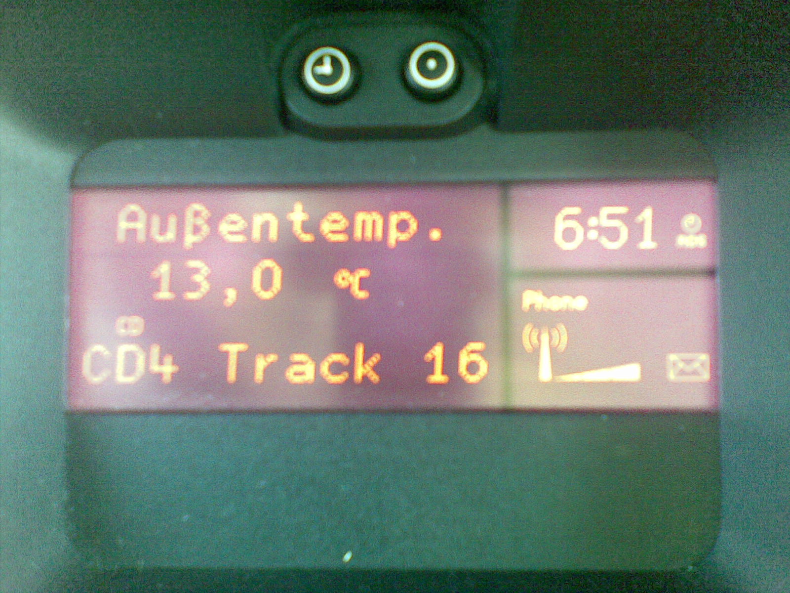

    Proszę o wszelkie informacje na temat wyświetlacza BID:
    wyświetlacz BID (Board Info Display)
    Współpracuje on z radiem CCRT 700 (+ telefon GSM).
    Interesuje mnie czy możliwe jest:
    - uzyskanie w nim j. polskiego (czy Ktoś ma taki zestaw z j.polskim),
    - rozszerzenie jego możliwości o wskazania dot. spalania, świateł itp. (czytałem w necie, że to jest możliwe).
    Proszę o wypowiedzi i sugestie.

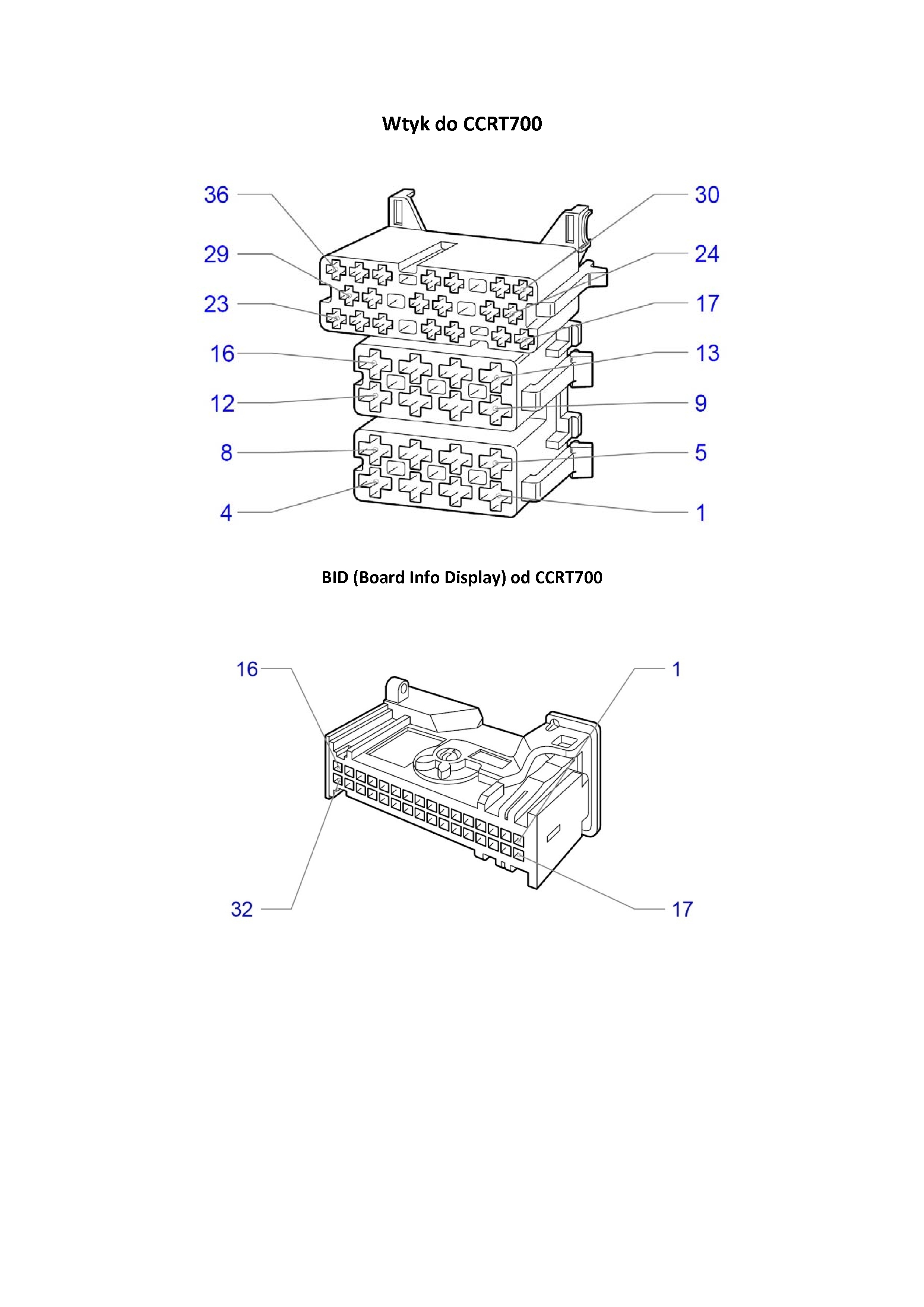

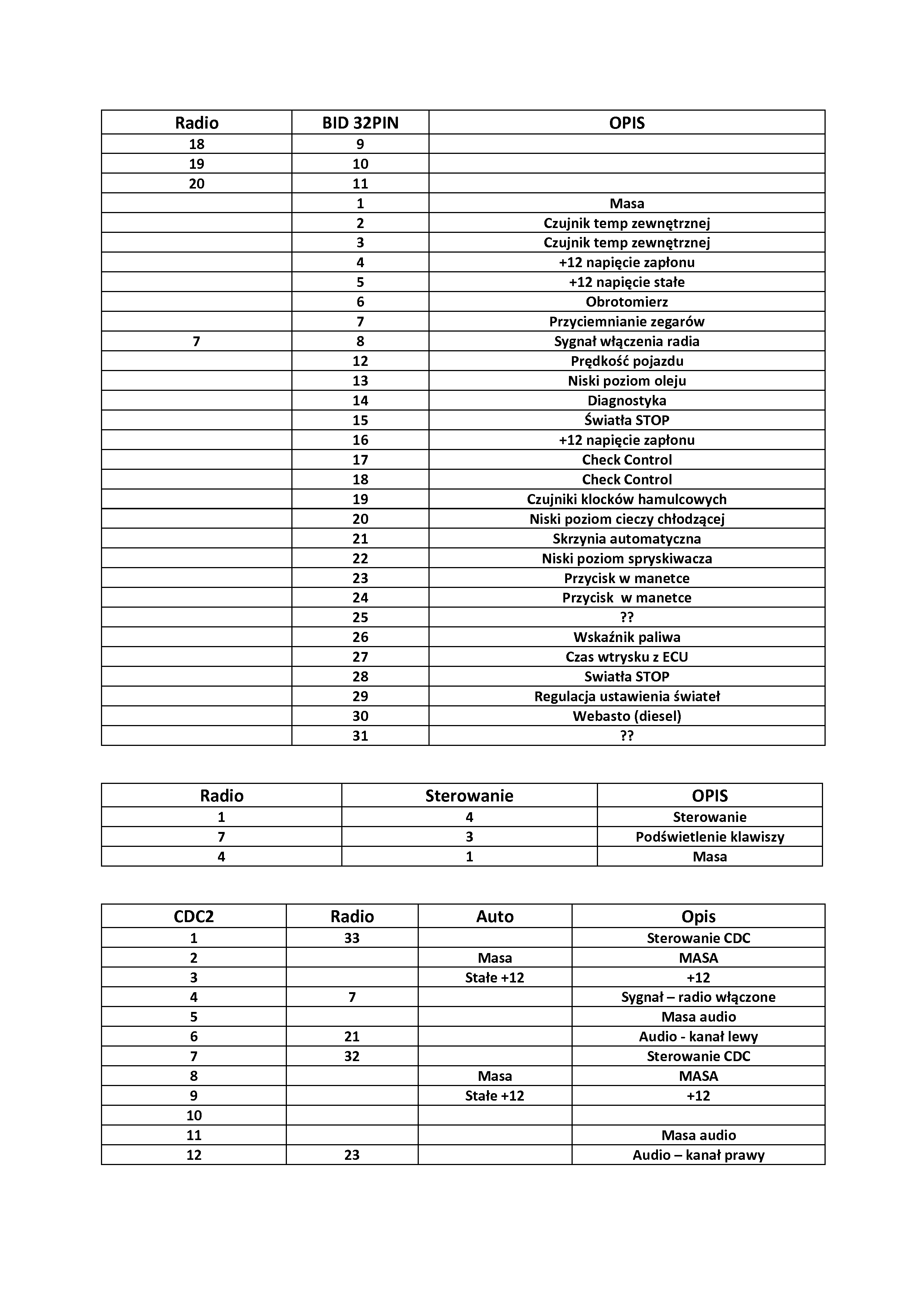

    Ja natomiast jestem zainteresowany tym, ile pinów ma wyjście tego wyswietlacza. Za zdjęcia tego wyświetlacza "z tyłu" stawiam piwo (wirtualne :D)
  • #4 8392410
    zbyszek_2013
    Serdeczne dzięki za informacje. Teraz będzie łatwiej coś wyczaić na "złomowisku".
    Piwo jest Twoje :D
