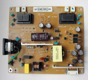

ASUS VK191 VK191D. Tylko mignie kontrolka - niebieski LED.
waco 06 Sie 2010 11:10 5727 3
  • #1 8370417
    waco
    Płytka zasilacza ma oznaczenie TIP019AT-01.
    Po podłączeniu do sieci jak się dobrze przypatrzeć widać jak mignie LED i dalej cisza. Brak podświetlenia matrycy i reakcji na podłączenie komputera.
    Na podstawie postu:
    https://www.elektroda.pl/rtvforum/topic1616290.html
    postanowiono wymienić układ LD7575PS - nadal nie działa monitor.
    Wymieniono ponadto: C908 47µF/50V i U801 TL431.
    Wyniki pomiarów:
    - główny elektrolit po stronie pierwotnej C901 100µF/400V=330V.
    - napięcia na wyjściu przetwornicy: D802 = 20,8V D801=5V.
    - napięcia na stabilizatorach na płytce sygnałowej: U1=3,3V U2=1,8V.
  • #2 8370643
    Jakant
    Poziom 35  
    Sprawdź dokładnie układ inwertera, czy tranzystory kluczujące nie powodują zwarcia zasilania. Najlepiej odłącz zasilanie inwertera i wtedy zobacz czy po podaniu sygnału z kompa będzie pracowała reszta elektroniki.
  • #4 8394387
    Jakant
    Poziom 35  
    Po odłączeniu zasilania inwertera w dalszym ciągu mignie tylko kontrolka? Przecież masz pracujący zasilacz i napięcie 5V jest na zasilaniu płytki sygnałowej.
